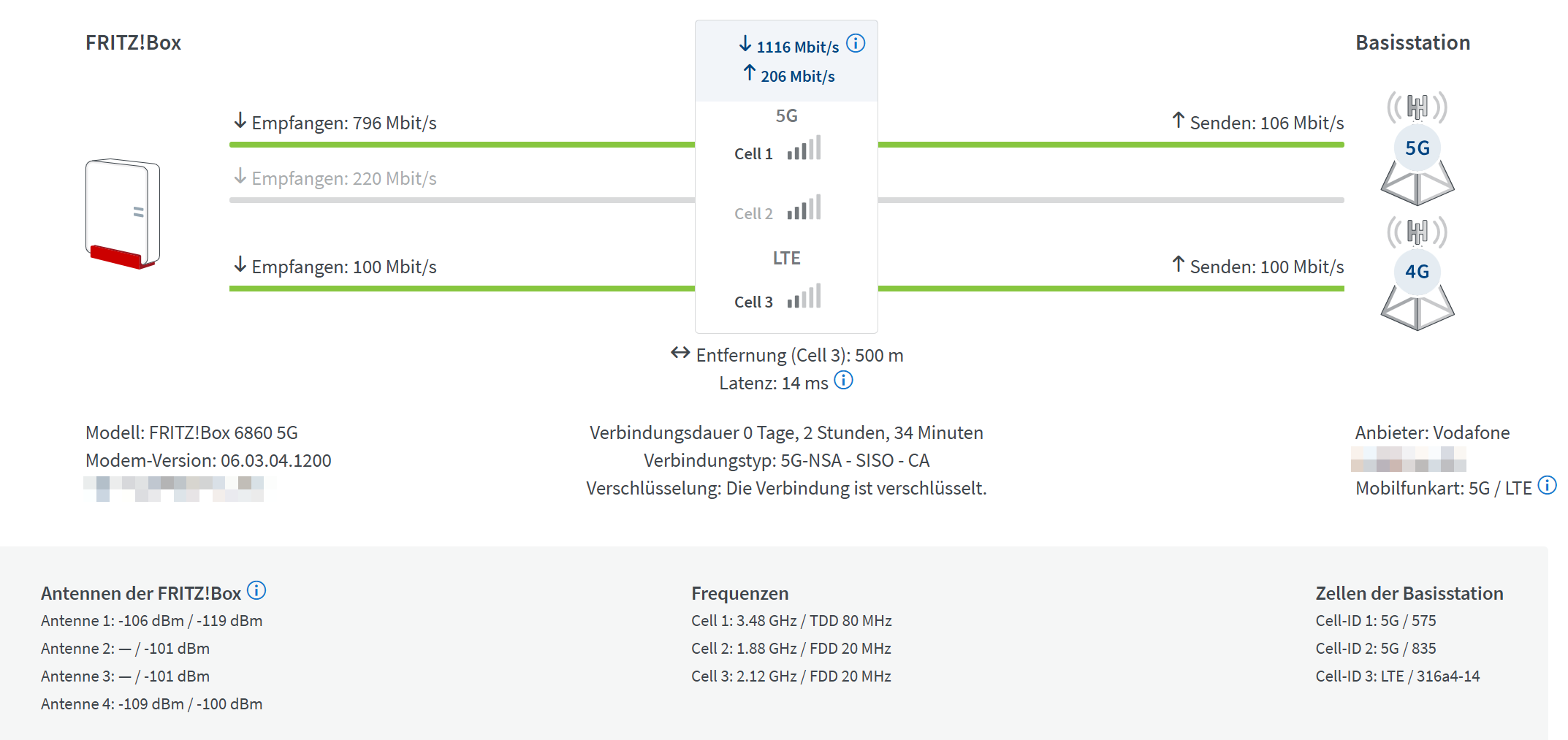

Ich finde keine Outdoor-Einstellung :-(
Aber selbst hinter der Fensterscheibe finde ich den Empfang schonmal nicht schlecht:

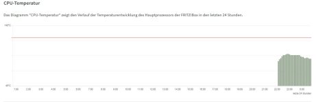

Wo findet man denn die CPU-Temperatur?

Auffallend ist, dass die CPU-Temperaturen NIE kritisch waren (auch ohne Coldpack).
Diese sind - unter den Anwendungsbedingungen - nie über die erste Linie nach der 40° Baseline gegangen.
