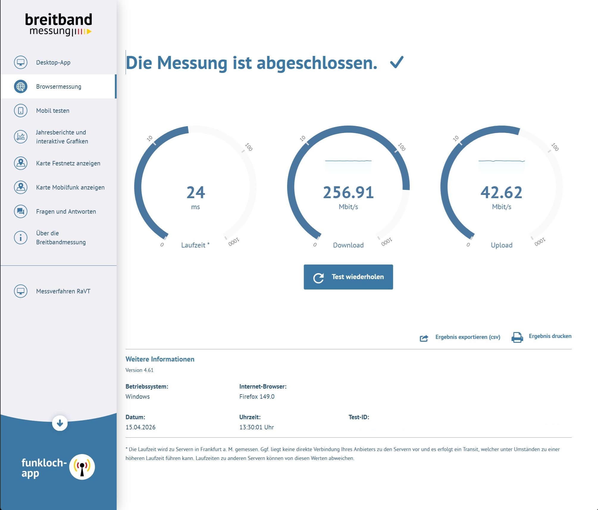

Da ich den gleichen Schritt vor nicht ganz 2 Monaten erst hatte mit der Umstellung auf VDSL2 (Vector 35b)...
Die 7530-AX kann in der Theorie sogar 300 Mbits. Günstiger wenn kein Wifi6/6E gebraucht wird ist die non AX.
250/40 Mbit gebucht:
Beste Grüße ;)
