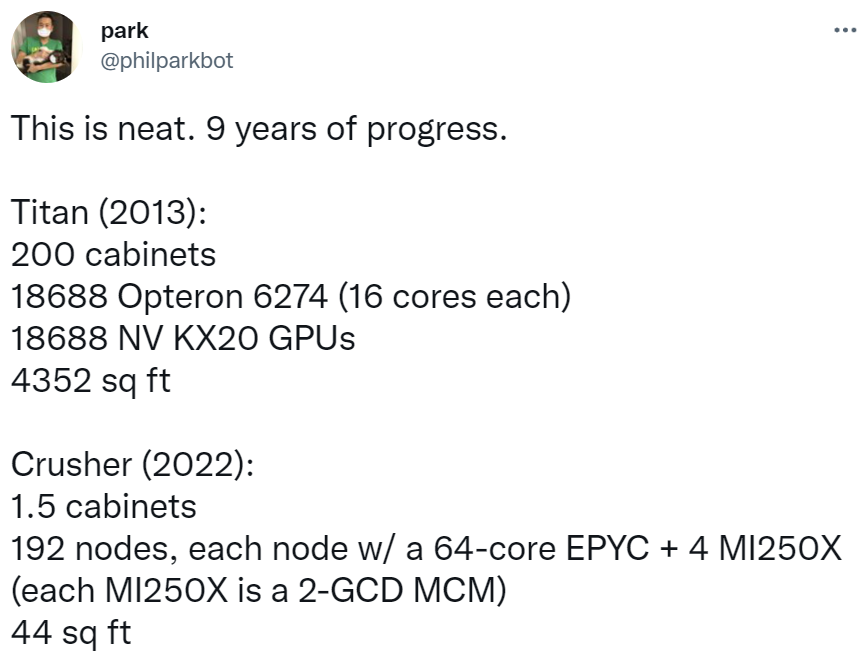

Wie effizient sind Supercomputer?
Hängen sie bei Rechenleistung pro Watt die Office PCs auch so weit ab wie sie es bei Rechenleistung tun?
Aktuell wirken Supercomputer wie Raspi Cluster die man hochskaliert hat.
Gibt es irgendein Aspekt richtungsweisend für zukünftige Entwicklung oder ist es schlicht wie viel Geld mache ich für ein Prestigeprojekt locker, um so viel Stangenware zu kaufen und den schnellsten Rechner im Land zu haben?

Supercomputer setzen sich meist aus einigen Hundert bis Tausend Knoten zusammen. Diese Knoten sind im wesentlich kleine Computer, die aber nur aus dem allernötigsten bestehen.
Also 1 bis mehrere Hauptprozessoren und Beschleuniger, interne Fabric, Infiniband-Netzwerkkarte und ein "langsamer" Netzwerkanschluss. Über diesen ziehen sich die Knoten das recht schlanke Betriebssystem-Image von einem Server in den Hauptspeicher. Festplattencluster sind meist an die Supercomputer angeflanscht, local scratch eher selten. Soundkarte, USB-Controller, Grafikausgänge usw. sind spärlich bis gar nicht verbaut. Ist einfach nicht nötig.
Mittlerweile sind die Knoten häufig direkt wassergekühlt (Wasserkühlkörper auf CPU/Beschleuniger und Ram). Baut sich kompakter als Luftkühlung, ermöglicht kürzere Kabelwege und damit geringere Latenzen.
Zwischen den Knoten sitzt meist ein Infiniband-Netzwerk (100-200GBit pro Verbindung, 400 sind im kommen) mit einer angepassten Netzwerktopologie, um wiederum möglichst kurze Signalwege zu schaffen.
Es ist also eine Mischung aus "günstigen" Standardbauteilen und High-End Prozessoren und Netzwerktechnik.
@Energieeffizienz: Es gibt eine Green500 bei der man sieht wie es um die Effizienz steht. Die wiederum ist für x86 Architekturen "nur deshalb" gut, da die CPUs im Vergleich zu Desktop-Maschinen relativ langsam laufen (meist 2...2,5 GHz).
Beschleuniger sind effizienter; aufgrund kleiner Speicher und vor allem Speicherbandbreiten und der Art der Rechenwerke aber nicht für jede simulative Fragestellung geeignet. ARM-Maschinen wie Fugaku könnten Abhilfe schaffen. Hier fehlt es aber noch am Software-Stack, ohne den ein Supercomputer wieder schwieriger zu Betreiben ist.
Naja. Ist ein größeres Fass. Aber die Infos sind ganz gut über öffentliche Quellen verfügbar und spiegeln die Arbeit in den Rechenzentren (hier in Deutschland vor allem das GCS mit den Standorten in Jülich, München und Stuttgart) durchaus wieder.

Das heisst man versucht gar nicht die Effizienz in dem Maße zu steigern wie die Rechenleistung?
Meine Frage war eigentlich auch, warum nicht?
Ich erinnere mich noch an frühere Supercomputer. Da wurden exotische Materialien für die Halbleiter verwendet, erreichte GHz wo man mit MHz rechnete, Flüssigkeitskühlung, zylindrisches Gehäuse als Kompromiss zur Kugelform, um die Leitungswege zu minimieren, dann wieder so viel Fortschritte, um wieder mit Luft kühlen zu können. Kurzum, ein Supercomputer war voller technischer Durchbrüche und dem Stand der Technik um mindestens 20 Jahre voraus.
Jetzt sehe ich eine Halle voller 19" Schränke. Je mehr desto schneller.
Da hätte man doch evtl. denken können, dass durch Skaleneffekte wenigstens eine schöne Steigerung der Effizienz möglich werden könnte? So wie z.B. ein Heizkraftwerk deutlich bessere Wirkungsgrad erzielt als ein Automotor?

@Wattwanderer Damals TM war aber auch eine Zeit, als man Leiterbahnen und Transistoren noch mit einer ruhigen Hand selbst ins Silizium kratzen konnte.
Da waren "Supercomputer" Endkundencomputern deshalb so weit voraus, weil die Endkundenhardware einfach so weit hinten war, auch einfach weil es keinen ernsthaften Bedarf gab.
Nun steht an jeder Straßenecke ein Rechenzentrum für irgendeine Clouddienstleistung und der gesamte Bereich abseits von Supercomputern hat sich enorm professionalisiert, denn natürlich wollen auch "normale" Firmen mittlerweile viel Leistung und eine hohe Effizienz, so dass die Entwicklung mittlerweile nicht von den Supercomputern vorangetrieben wird sondern vom Massenmarkt.
AMD, Intel, Nvidia und ein paar andere (inklusive Apple) sind an der Spitze dessen was technisch machbar ist, da kann ein "Supercomputerhersteller" nicht noch einen draufsetzen, denn selbst wenn es möglich wäre mehr Leistung zu erzielen, wären die Kosten ein Vielfaches dessen, was man über "normale" Hardware bekommt, die so in sehr ähnlicher Form auch an Endkunden geht.
Und natürlich erreicht man Skaleneffekte, denn anstatt auf jede CPU, auf jede GPU, einen eigenen Luftquirl zu setzen wird das System zentralisierter gekühlt und die Abwärme kann teilweise genutzt werden um die Gebäudeheizung zu unterstützen.

@Wattwanderer Natürlich ist Effizienzsteigerung für ein neues RZ oder Supercomputer immer ein Eckpfeiler.
In der Praxis passiert das aber einerseits ganz "von alleine" sprich Intel, Nvidia, AMD usw. bringen mehr Rechenkerne in ihren Chips unter, takten höher oder die Fertigung (Nanometer) wurde besser.
Andererseits haben die Planer eher ein Augenmerk auf die Dichte bzw. Platzverbrauch der Rechenleistung.
Und auch eng daran gekoppelt die Abwärme und welche Art der Klimatisierung (Wasser, Kaltluft, Warmluft usw) letztendlich genutzt wird.
Stromverbrauch und Klimatisierung sind dann nämlich für Jahre des Betriebs der entscheidende Kostenfaktor.

Klar versucht man die Effizienz zu steigern wo möglich, das ist aber alles gar nicht so einfach.
Wenn ich dir 10 Mio in die Hand drücke, dann wird das System wahrscheinlich 30-70% langsamer sein, als wenn ich einem HPC Hersteller das Geld in die Hand drücke. Selbst wenn ihr den gleichen Einkaufspreis habt und die gleiche Hardware verwenden könnt. Bei den großen HPC Maschinen ist viel Software dabei und eben auch Erfahrung wie man solche Systeme überhaupt betreibt.
Um es mal etwas plakativer zu machen. Die meisten IT Butzen um die Ecke wären gar nicht in der Lage ein funktionsfähiges System dem Kunden hin zu stellen...
Weil es halt nicht wirklich besser geht. Gibt hier und da noch ein paar Schrauben, die sind aber auch mit erheblichen Kosten/Risiken verbunden
Wasserkühlung hat sich etabliert in dem Bereich. Immersionskühlung schauen sich viele an, ist aber teuer, hässlich in der Wartung und halt riskant, weil kein Hersteller seine Hardware dafür qualifiziert.
Im Groben ja, wobei da viel Software und know how drin steckt. Wenn also z.b. Indien oder eine Afrikanische Nation Geld in die Hand nimmt und durch lokale Firmen machen lässt, dann wird das deutlich ineffizienter sein als von nem Großen zu kaufen.
Man bekommt da einen etwas falschen Eindruck, weil da halt überall Profis arbeiten und man Jahrzehnte an Erfahrung hat und am Ende kochen halt alle nur mit Wasser.
Zudem interessiert es halt draußen niemand ob du jetzt nen großen Cluster nach einem Stromausfall in 1, 2, 4 oder 48h wieder in Betrieb hast. Mit sowas sortiert man aber kräftig aus...
Hat man doch auch, aber das Netzwerk verballert z.b. einiges an Saft. Pro Knoten sind das mal schnell 20W+ das geht natürlich auf die Effizienz. Genau wie der Storage. Durch nen großen storage jagst du Dutzende kW. Aber irgendwo musst du ja die Daten speichern.
Oder geh hin und schau dir die Login nodes an, oder die Redundanz. Das geht alles auf die Effizienz des einzelnen Knoten ist aber für einen effizienten Betrieb unablässig.
Effizienz ist halt immer relativ und da die Kisten immer größer werden im Sinne von Knoten, also unabhängigen OS Instanzen, wird es halt auch immer ineffizienter.
