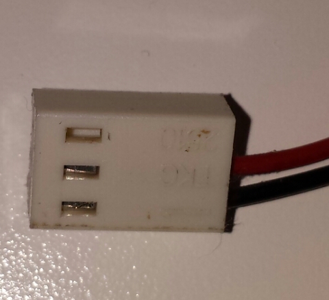

Ist jetzt zwar ein anderer Stecker, aber das Prinzip dürfte ähnlich sein
In den Schlitz mit einem Schraubendreher piksen
dabei den kleinen Widerhaken runterdrücken und mit dem Schraubendreher in Richtung Ausgang schieben.
Wird ein bischen fummelig, da du nicht am Kabel ziehen kannst, aber mit etwas Geduld geht das schon...
Kann auch sein, dass du den hier hochdrücken musst zum Entriegeln, so ganz genau kann ich es nicht erkennen.
