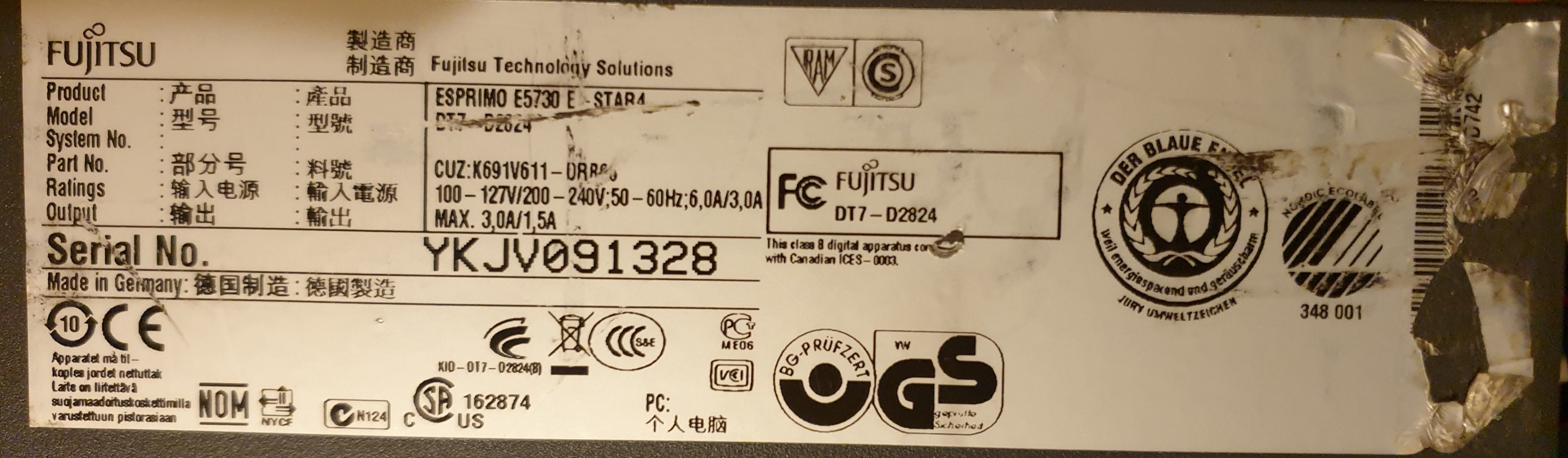

Dr. McCoy schrieb:
Wie genau lautet die Typenbezeichnung dieses PCs (siehe rückwärtiges Typenschild)?
Im Anhang!

Markchen schrieb:
Mach mal die Seriennummer weg. Über die kann ich (und vielleicht auch andere) alle Daten z. B. Käufer rausfinden!
HÄ!?

Das sind alles die Gleichen. Sieht man doch an der Versionsnummer. Das dritte ist für USB.
Per Fujitsu Adler-System kann man über die Y-Nummer sehr viel über den PC rausfinden. Vor allem, wenn das CRM des Verkäufers an die Datenbank angeknüpft ist. Willkommen in der OEM-Welt.
