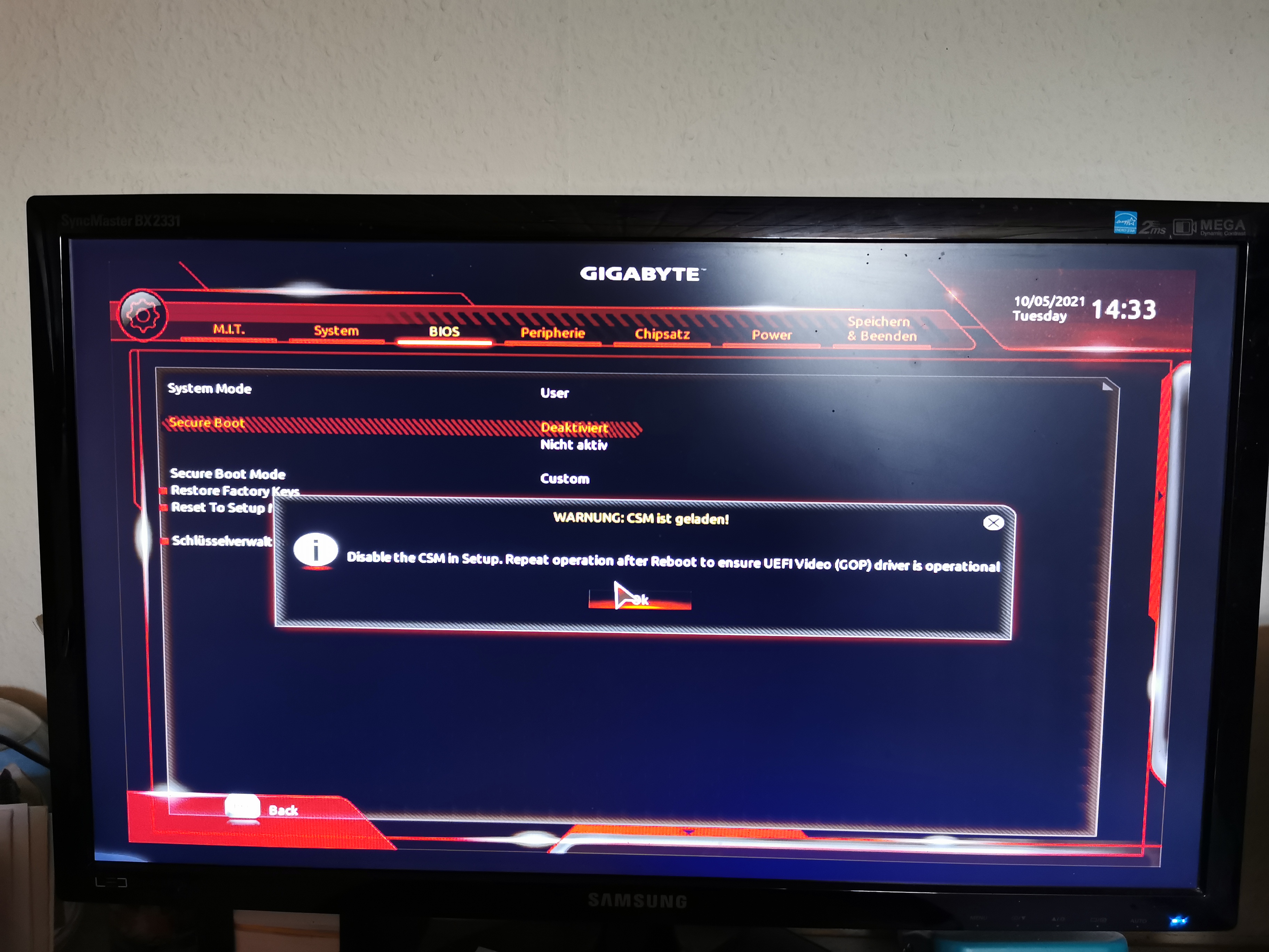

Ich hoffe mir kann jemand helfen. Ich bin meinen Rechner neu am einrichten und Windows soll neu installiert werden, da ich mir eine größere ssd für mein Betriebssystem gekauft habe. Nun möchte ich gerne alles schonmal für Windows 11 vorbereiten. Mein Problem ist, sobald ich im BIOS TPM einschalte, startet Windows nicht mehr. Die ssd ist eine gpt Partition. Wenn ich sie in MBR Partitioniere ist TPM kein Problem. Allerdings secure boot geht dann nicht. Ich bin am verzweifeln 😅

Bios version ist F50d, sollte also aktuell sein. Csm aktiviert sich ständig selbst wieder. Wenn ich secure boot aktivieren möchte, kommt aufeinmal diese Meldung auf dem Bild. Du kannst das ganze immer wieder versuchen, ohne Ergebnis

Du ich glaube du gehst verkehrt raus aus dem Bios, du musst halt speichern das du CSM ausgeschaltet hast.
Save and exit, quasi fast immer, geht das mit F10 ;-)

Hab es schon gefühlte 100000 mal wie im Video probiert. Er schalten mir csm beim Neustart immer wieder ein
Nun das einzige was noch in Frage käme, wäre das deine CR2032 leer ist, also die Knopfzelle nicht mehr ausreichend Spannung liefert damit die Einstellungen gehalten werden können.
Ansonsten ist da irgendwas einfach nur richtig schräg oder tatsächlich defekt, Mainboardseitig.
Gruss HL
Beim Laden hört man, dass erst 2 mal der Lüfter angeht und kurz darauf noch 2 mal, wo er csm wieder aktiviert. Alle anderen Einstellungen bleiben so, wie ist sie eingestellt habe. Die Batterie habe ich jetzt auch mal getauscht. Hat aber nichts gebracht. Wenn ich unter BIOS/ Speicher-OpROM-Richtlinie start: Nur Uefi einstelle, zeigt mir das windows11 Tool zwar an, dass secure boot aktiv ist, aber wenn ich dann fTPM einschalte, fährt windows nicht mehr hoch. Wenn ich es vor der Installation einschalte, installiert er Windows nicht

Hab jetzt nochmal mit dem GIGABYTE Kunden Support unterhalten und das Problem ist bei mehreren Boards bekannt. Die sind zur Zeit dran, Updates raus zu bringen, die den Fehler beheben sollen

Hat geklappt mit einer anderen BIOS Version 🎉🎉🎉

Also nochmal, wer dieses Mainboard mit dem selben Problem hält, muss einfach die neue BIOS Version runter laden und per USB Flaschen. Das neuste Update, wird nicht über die Windows Software installiert. Dort steht dann zwar, es wäre die neuste Version, das stimmt aber nicht. Es gibt noch eine neuere, wo das secure boot Problem beseitigt wurde
