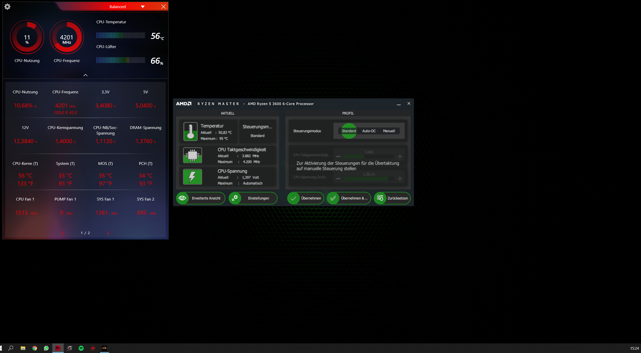

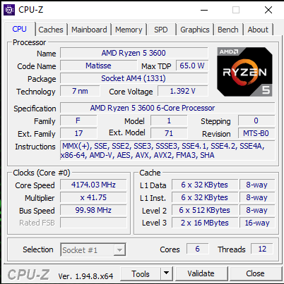

1. der CPU wird ziemlich heiß, beim zocken geht er schonmal gerne an die 90°. Aber auch so im Alltag dreht der CPU Kühler ziemlich hoch wodurch der PC schon ziemlich laut ist. Wärmeleitpaste habe ich aufgetragen (1 ca. Erbsengroßer Klecks in die Mitte und dann den Kühler drauf - vorher natürlich die Folie abgezogen). Also selbst wenn ich irgendein Programm öffne, z.B. CPU-Z drehen die Lüfter bereits hoch.
2. Ich habe beim spielen (spiele hauptsächlich COD-Warzone) nicht die erhofften FPS. Diese schwanken von 98 - 130. Meistens liegen die irgendwo bei 115. Settings sind alle auf FPS ausgelegt - Details auf niedrig etc., Auflösung ist auf 1080p, da ich auch einen Monitor mit 1080p / 144Hz habe)
Ich habe z.B. Testvideos gesehen mit einer 3060ti & einem Ryzen 5 3600 16GB RAM, mit dem 118FPS in Warzone drinn sind auf sehr hohen Einstellungen (die habe ich mit sehr niedrigen settings). Da ist mir auch aufgefallen, dass die CPU immer so bei 65° lag. Da bin ich schon deutlich drüber. Hier das Video (

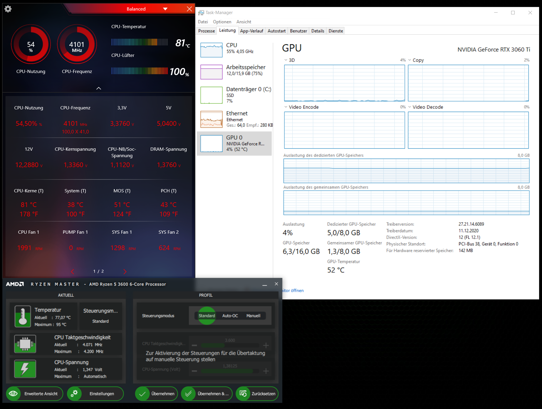

also ich habe den Lüfter am Kühler gedreht. Sieht nun so aus, siehe Bilder anbei.
Temperaturen auch nochmal gecheckt. Wird nicht mehr ganz so heiß.
Allerdings sind die FPS immer noch gleich wie vorher, schwanken immer zwischen 98 und 130/140.
Die CPU-Lüfter drehen auch immer auf 100%...

Temperatur für einen 3600 unter Luft mWn. normal. Möglichkeit wäre noch WLP tauschen. Damit die Lüfter nicht so aufdrehen im BIOS mal eine eigene Kurve erstellen.
Aber schön große Abstände machen, Ryzen 3000 hat schnelle Temperatursprünge. Sonst drehen die dauernd hoch und runter.

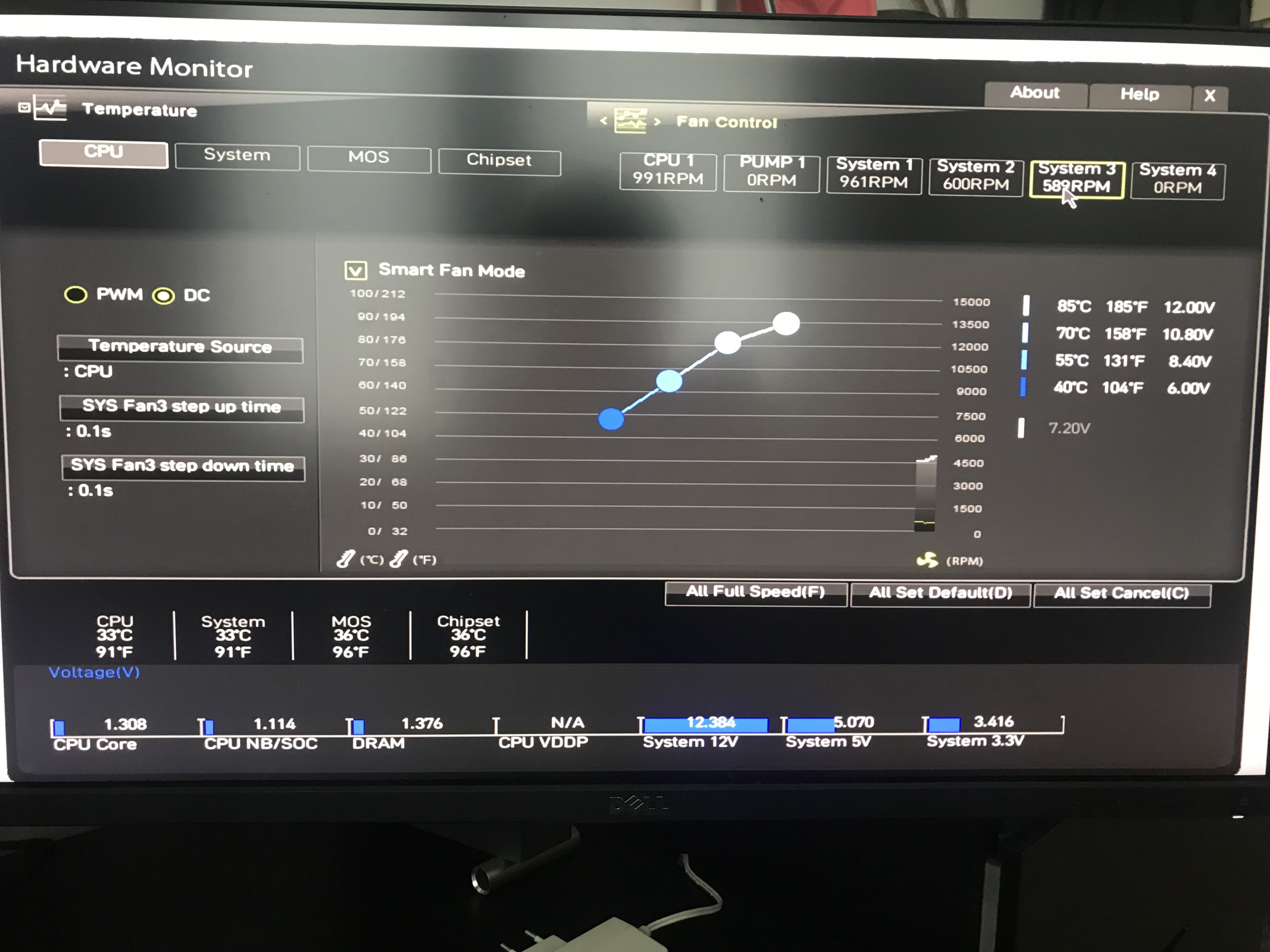

Die Wärmeleitpaste bestelle ich mal, mal sehen wie sich das auswirkt. Die Lüfterkurve habe ich mir mal angeschaut und etwas umgestellt, siehe Bilder anbei. Hättet ihr da Verbesserungsvorschläge?
Die Sache mit dem XMP hatte ich auch schon gelesen, bin mir aber nicht ganz sicher. im BIOS habe ich hier das Profil 1 aktiviert. Reicht das aus oder muss man dann noch das Profil bearbeiten? Auch hier ein Screenshot anbei.

Stell die Step-Up-Time und die Step-Down-Time hoch. Dann dreht er nicht so schnell hoch und runter sondern tut das etwas gemächlicher. Das fängt das "aufheulen" bei den kurzen Temperaturspitzen die Ryzen ganz gerne hat ab.
Step Up hab ich bei mir auf 0.7, Step Down auf 0.3. Mit nem NH D15

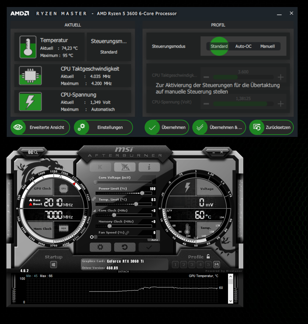

Hab gerade noch kurz ein Spiel an gemacht mit dem Afterburner, siehe Screenshot.
Ja der RAM läuft richtig.
Afterburner die Auslastung der GPU anzeigen lassen. Die Taktrate ist aber schon mal gut, boostet hoch.
Klar könnte man die CPU übertakten, aber bei den Temperaturen könnte es schnell wieder zu heiß werden. Vielleicht mal das Auto-OC des Ryzen Master probieren.
Edit:
Habe jetzt mal Warzone getestet in 1080P Hoch/Ultra. FPS schwanken zwischen 90 und 140. Im Schnitt sind die so bei 120. GPU wird ganz gut ausgelastet, aber nicht zu 100%, daher hängt man bei 1080p im CPU-Limit.
Mein Ryzen 5 3600X läuft Stock, nur die 3060 Ti ist leicht übertaktet. Und mein Ram ist schneller als deiner.
Denke mal das sind also normale FPS für Warzone bei deinem PC.
Im Screenshot mal mein Afterburner und Ryzen Master, bin nur kurz aus dem Spiel getabt dafür daher der Einbruch der Last am Ende.
