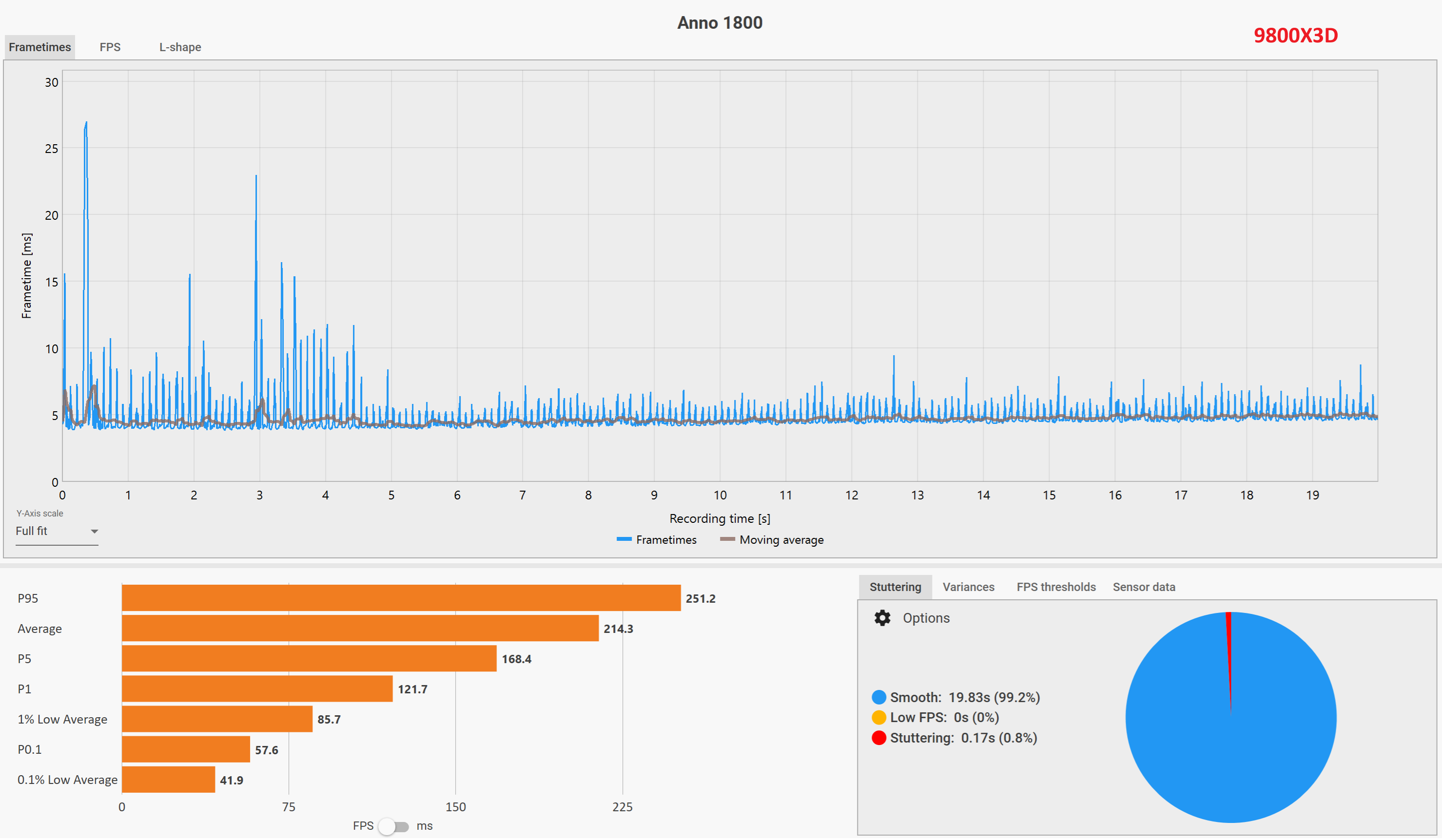

Anno 1800 (61.000 Einwohner)
  • 9955HX3D: 120 fps
  • 275HX: 124 fps (+3,3%)
  • 9800X3D: 214 fps (+73% bzw. +78% gegenüber 9955HX3D)

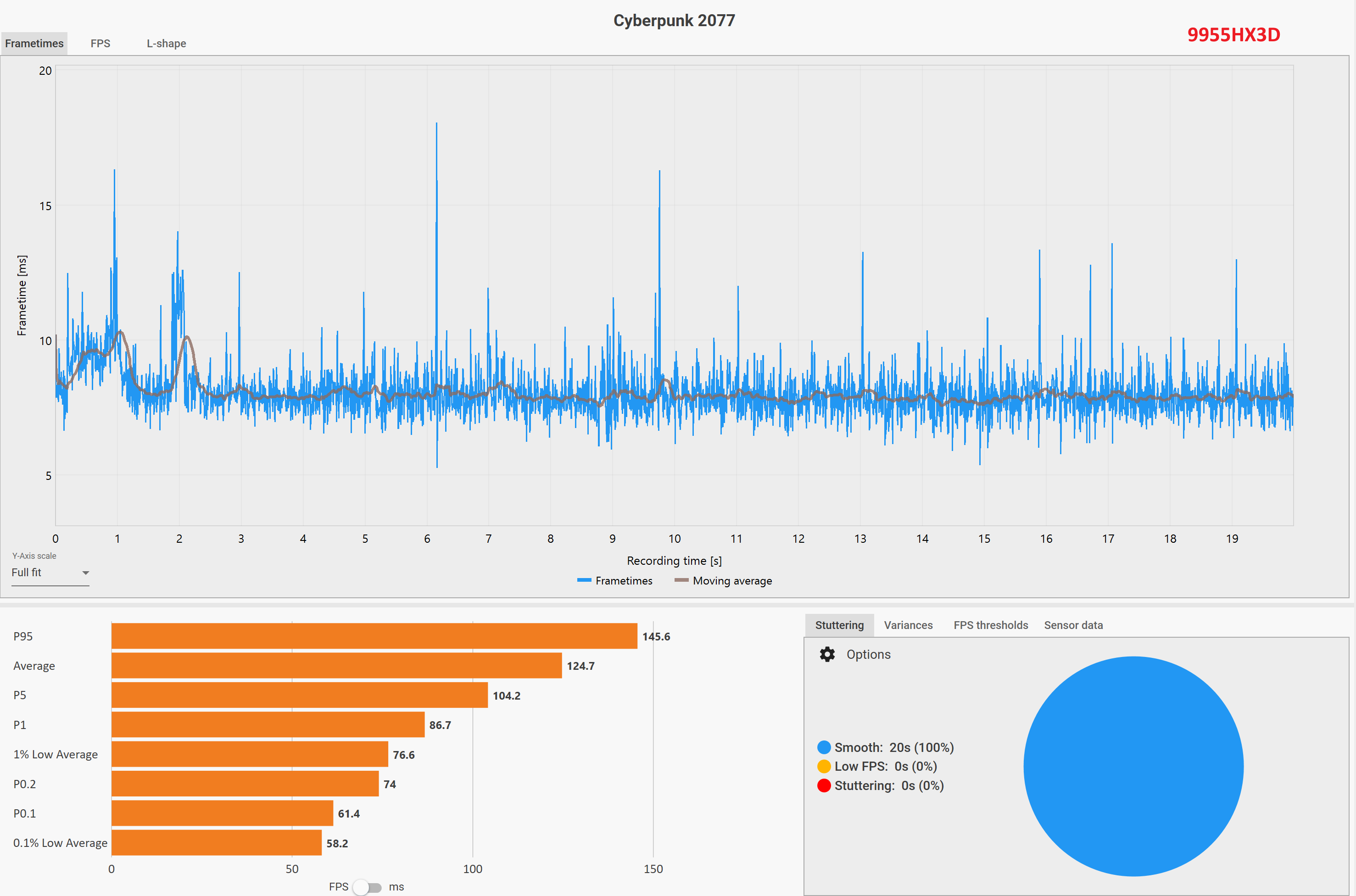

Cyberpunk 2077 Phantom Liberty (in der Stadt, hohe Mengendichte)
  • 275HX: 104 fps
  • 9955HX3D: 125 fps (+20%)
  • 9800X3D: 161 fps (+29% bzw. +55% gegenüber 275HX)

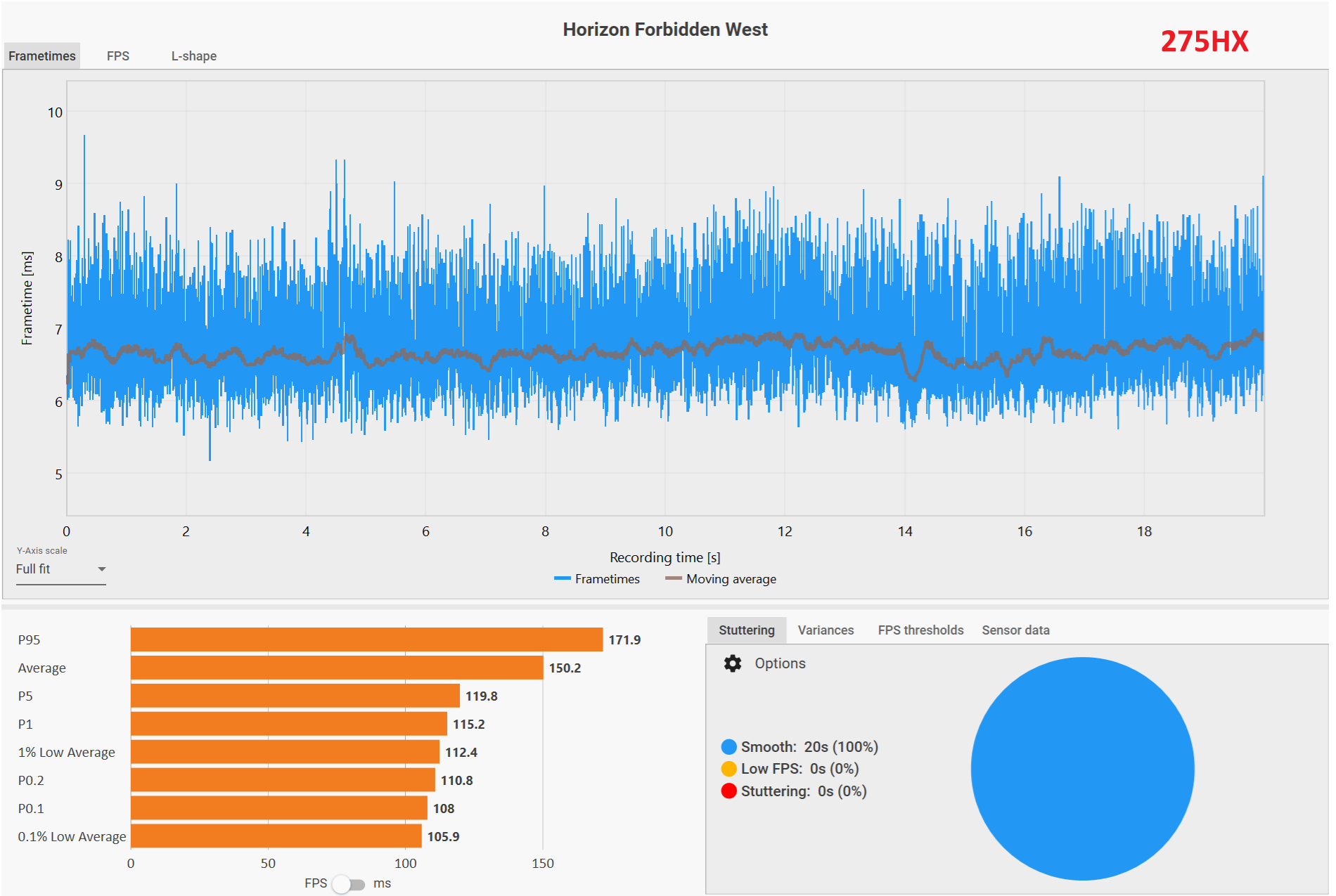

Horizon Forbidden West
  • 9955HX3D: 137 fps
  • 275HX: 150 fps (+9,5%)
  • 9800X3D: 220 fps (+47% bzw. +61% gegenüber 9955HX3D)

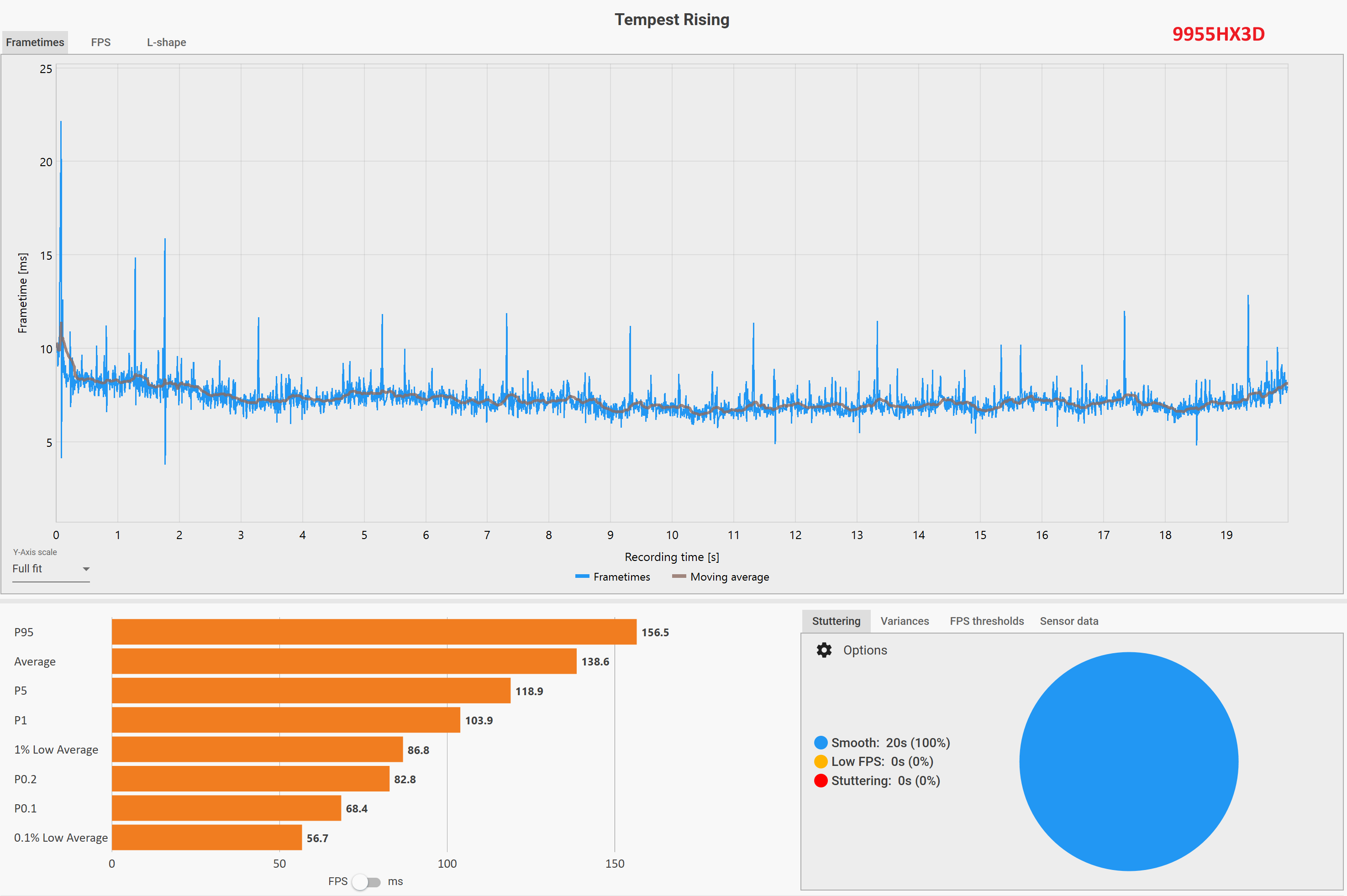

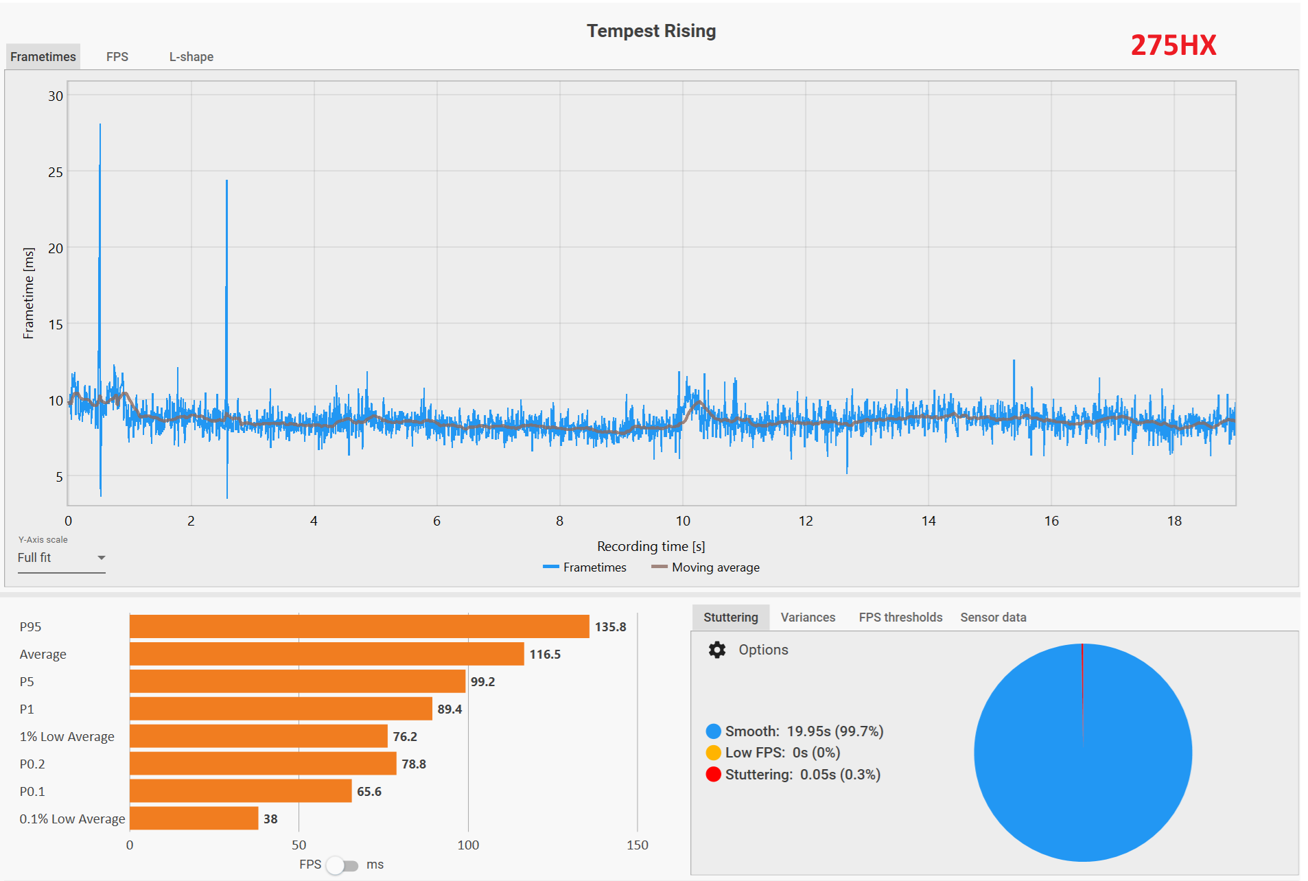

Tempest Rising (nur ein Gegner auf der Karte, kleiner Angriff)
  • 275HX: 117 fps
  • 9955HX3D: 139 fps (+19%)
  • 9800X3D: 323 fps (+132% bzw. +176% gegenüber 275HX)
Alle genannten fps sind average-fps. Für mehr Details (min-fps usw.) siehe Screenshots / Anhänge.
Wenn man den Test erneut macht, erhält man leicht andere Ergebnisse. Die min-fps bekommt man beispelsweise besser hin, wenn man das Game / den Spielstand schonmal offen hatte. Um solche Abweichungen geht es hier aber nicht, vorallem zum 9800X3D ist ja ein deutlicher Unterschied zu erkennen.

Spannender Vergleich. Ich kann am besten noch Tempest Rising einordnen. Das Spiel scheint extrem mit dem L3-Cache zu skalieren. Ich hänge da mit meinem 5700G und 16MB L3 auch in WQHD im CPU-Limit fest. Stört nicht, aber war doch sehr überraschend.
Interessant dass der 9800x3d manchmal doppelt so schnell ist wie ein 9955hx3d. Denn wenn man die cinebench 2024 Ergebnisse vergleicht ist der unterschied gar nicht so groß. Insbesondere im multithreading!
Tempest Rising (sicherlich ein Extrem-Beispiel) finde ich auch sehr interessant. Das Spiel scheint Cache zu lieben, allerdings erklärt das alleine nicht den großen Unterschied zwischen 9955HX3D und 9800X3D. Aber da wäre ja noch 5600 CL42 gegen 6000 CL30. Dennoch ein riesen Unterschied.
