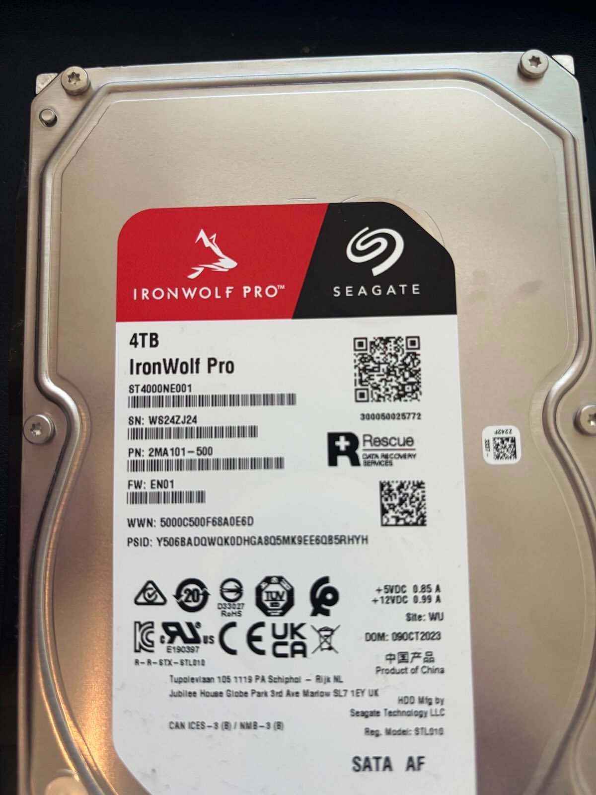

Moin,
ich wollte mal meine Seagate IronWolf Festplatten überprüfen. Gekauft 02/24 bei Conrad. Es soll ja einige Fälschungen geben.
Quelle:
https://www.heise.de/news/Festplatt...alschen-FARM-Werten-aufgetaucht-10307901.html
Die Seriennummer ist bei Seagate / Deutschland komplett unbekannt. Zudem fehlt auf dem Aufkleber "verify.seagate.com" unter dem QR Code wie auf der Website beschrieben.
https://www.seagate.com/de/de/support/warranty-and-replacements/
Aber wenn ich den QR Code oben rechts Scanne sagt er "echtes Produkt"
Ist es eine Fälschung?

Prüfe doch mit der Seriennummer die Garantie? Eine Fälschung wird ja kaum eine Garantie haben.

Der Check des QR-Codes hat doch schon ergeben, dass die HDD "echt" ist. Dass sie Seriennummer bei Seagate "Nicht bekannt" ist, liegt daran, dass es sich um eine OEM-Platte handelt, für die es keine Garantie gibt. Soweit normal.
In der derzeit verbreiteten Betrugsmasche geht es allerdings darum, dass gebrauchte Platten als neue verkauft werden. Ob du davon betroffen bist, kannst du mit dem Tool von https://github.com/gamestailer94/farm-check überprüfen, das im heise-Artikel verlinkt ist.

Waren 4TB Platten überhaupt von der Geschichte betroffen? Da ging es doch meines Wissens nach hauptsächlich um Platten größer 10TB der Exos Reihe und nicht um IronWolf?
Der von Dir verlinkte Artikel gibt alles her was Du tun kannst um eine Fälschung zu erkennen.

Es gab später auch noch andere Platten. Weiß nicht auswendig welche aber der Betrug hat sich von der Ursprungsmeldung ganz am Anfang weiter ausgebreitet.
Kontrolle ist bei jeder Seagate sinnvoll.
