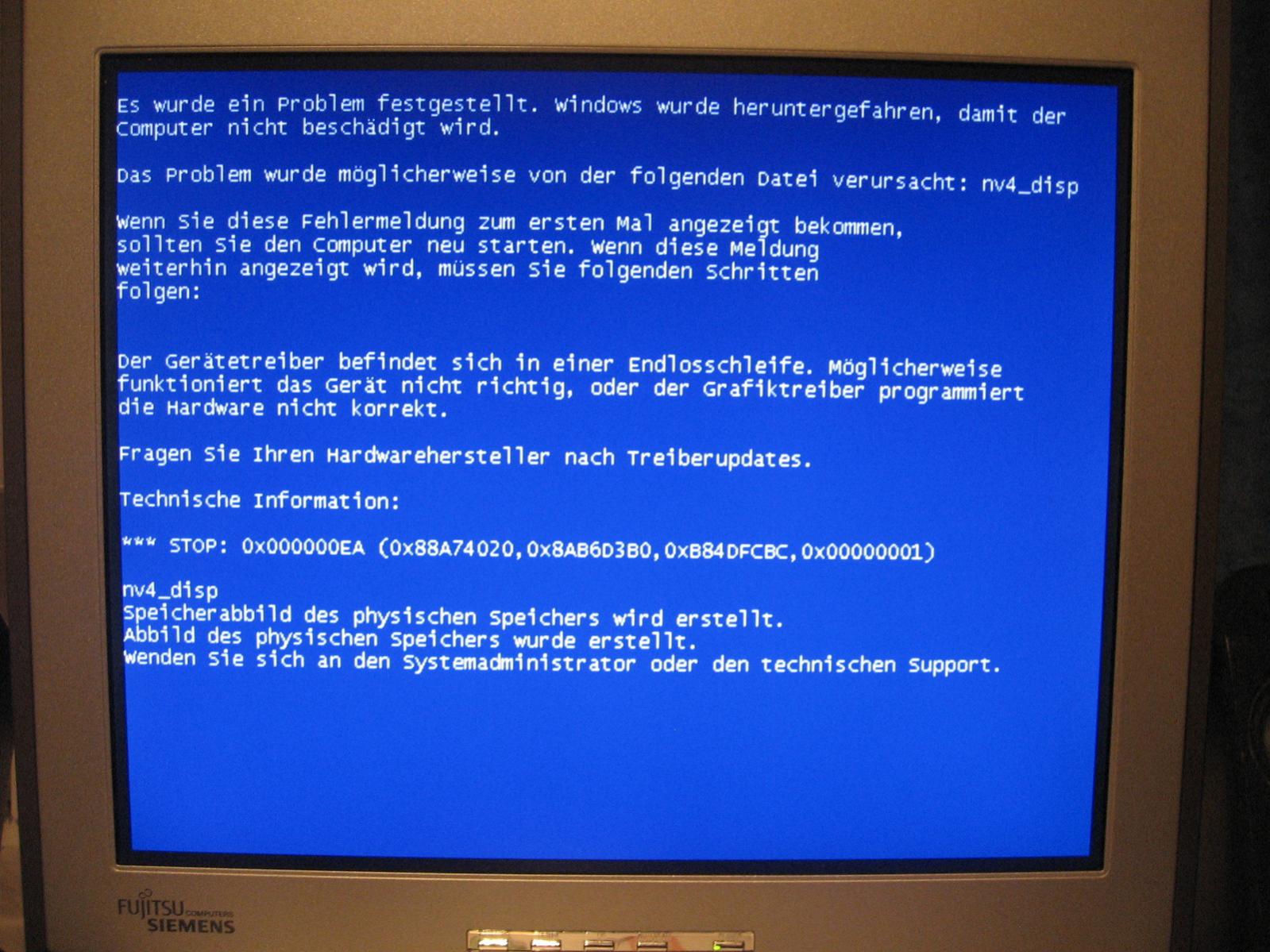

Nach häufigen freezes beim Spielen von X3:Reunion habe ich den Treiber von 185.85 auf 191.07 geupdated. Nach Neustart erschienen ca. 5 Minuten nach Anmelden (XP 32 SP3 Professional) rote, dreiecksförmig angeordnete Fragmente auf dem Bildschirm. Der Mauszeiger lies sich noch bewegen, aber sonst ging nix mehr. Dieser Fehler wiederholte sich bei mehreren Versuchen und auch nach zurückstellen auf den 185.85 Treiber. Auch auf den ebenfalls installierten Betriebssystemen Kubuntu64 sowie Vista64 Business kommt es kurz nach dem Start zu diesem Problem.

Im Anhang befinden sich der (bisher einzige) Bluescreen, sowie die roten Fragmente, hier bereits während des XP-Startlogos noch vor dem Anmeldebildschirm aufgetreten.

Sowas ähnliches hatte ich mit meiner alten 88GT auch mal. Das lag daran das sie zu heiss würde da sich etwas im lüfter verklemmt hatte und deswegen nicht lief. Mal nachgeschaut ob der Lüfter vollgestaubt ist?
Ansonsten denk ich denk mal da wird deine Graka wohl das zeitliche segnen.
Hast evtl noch ne andere zum testen? Oder vielleicht von nen Kumpel von dir?
sieht mir stark nach VRAM defekt aus.
1. Reinigen
2. und versuchen per Hitze wieder zu reparieren. Den Backofen Trick kennst Du ?

Sowas ähnliches hatte ich mit meiner alten 88GT auch mal. Das lag daran das sie zu heiss würde da sich etwas im lüfter verklemmt hatte und deswegen nicht lief. Mal nachgeschaut ob der Lüfter vollgestaubt ist??
1. Reinigen
Entstaubt habe ich bereits, Lüfter dreht, Temperatur laut Speedfan ca. 60 bis 65 °C

Es stimmt nämlich sehr wohl, speziell bei VRAM Problemen:
http://www.hardwareluxx.de/community/showthread.php?t=501177
Es mag sich skuril anhören fin129, aber es hilft wahrscheinlich.
Man sollte den Kühler der Karte demontieren, zwischen 100-105°C Umluft einstellen und vorheizen.
Dann legt man sie für etwa 30min auf ein Gitter im Ofen. Danach abkühlen lassen, Wäremeleitpaste erneuern und Kühler montieren.
Die Hitze sorgt dafür, das sich eventuelle Lötrisse oder defekte Leiterbahnen wieder herstellen/verschmelzen und die Karte erstmal wieder läuft.
natürlich funktioniert der "Backofentrick" ist kein Hexenwerk. Die Lötstellen weichen auf und verbinden sich neu. Daher können evt. Wackelkontakte oder gelöste Kontakte wieder geschlossen werden. Ich glaub die Erfolgsaussichten vieler Nutzer liegen so bei 60-70%. Hängt aber auch von dem tatsächlichen "Schaden" ab.
