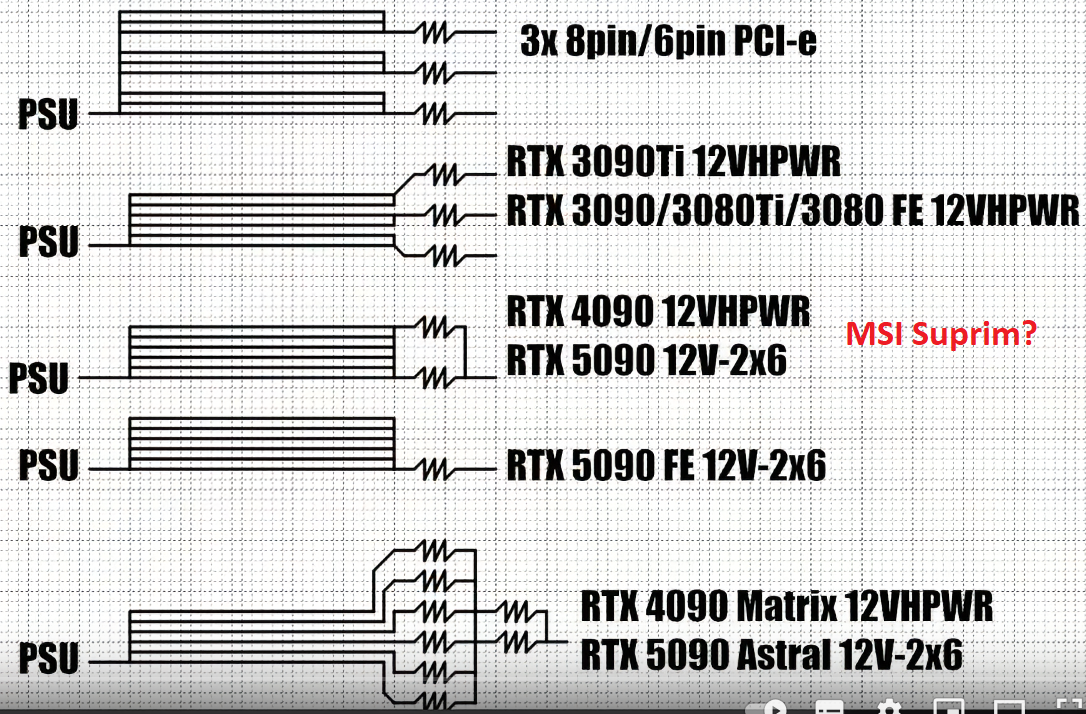

Galarius schrieb:
Buildzoid erklärt es auch sehr gut was da schief gelaufen ist bei NVIDIA.
Vielen Dank dass du dieses Video gepostet hast. Es ist gleichermaßen aufschlussreich wie verstörend.
Reaktionen: BorstiNumberOne, JarlBallin und Galarius

FormatC schrieb:
Hier mal die SUPRIM von MSI, die jeweils 3 Kontakte vom Header am Stecker separat in zwei Lanes aufteilt und auch überwacht.
Buildzoid meinte, dass die Leitungen vor und nach den Shunts verbunden werden. Bin da kein Fachmann, aber wenn das stimmt, wie er das auf seiner Grafik darstellt, ist das natürlich ziemlich sinnfrei.
Auch meinte er, dass die Asus-Karte nur die Shunts für die einzelnen Leitungen hat, um Nutzer zu benachrichtigen, wenn die Lastverteilung zu schlecht ausfällt. Zudem ist das eine Softwarelösung. Es gibt wohl keinerlei Elektronik, die dann z.B. die Lastverteilung korrigiert oder die Karte bei zu starker Belastung auf einer Leitung abschaltet. Der Nutzer soll dann was tun, was er ebenfalls kritisiert. Ob das ebenfalls genau so stimmt, ka.
Womit er aber definitiv recht hat: Bei 2k$+ Produkten ist das Fehlen entsprechender Elektronik für die Lastverteilung einfach unglaublich. Und sowas sollte bei diesen Preisregionen Standard bzw. im Referenzdesign von 450W+ Karten vorgeschrieben sein.
Oder man denkt sich bessere, kontaktstabilere Stecker/Buchsen aus, die auch ohne Lastverteilungs-Tracking klarkommen.
Reaktionen: Ja_Ge, Obvision und inge70
