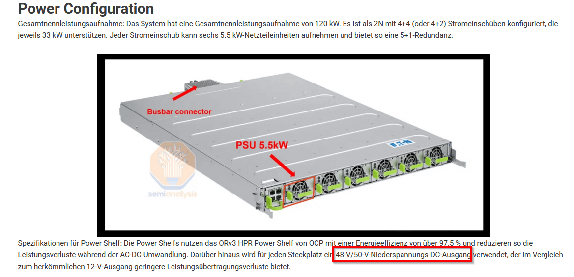

Botcruscher schrieb:
Was wird eigentlich bei den 2,7KW Blackwell Boards als Stecker verbaut?
Ich fand die Frage sehr interessant und habe deswegen mal flugs gegoogelt. Ich bitte um Korrektur, wenn ich falsch liege. Ich habe keine Expertise in der Profi/Serverwelt.
Für mich sieht es so aus, dass das überhaupt nicht mit den Consumerkarten vergleichbar ist:
GB 200
https://www.fibermall.com/de/bloge-depth-analysis-for-nvidia-gb200.htm#Power_Configuration
2025-02-12 10_59_05-Detaillierte Analyse_ So wählen Sie Rechenleistung, Flüssigkeitskühlung, N...png
Oder meintest du diese kommenden Karten?
https://www.pcgameshardware.de/Graf...s/Blackwell-mit-96-GB-Grafikspeicher-1464311/
