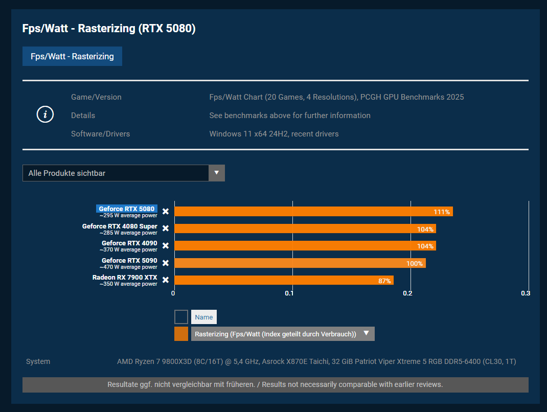

Darken00 schrieb:
Stimmt. Es ist und bleibt aber eine Enthusiasten-Karte für Leute, bei denen Geld sowieso keine Rolle spielt. Aber die RTX 5080 ist halt sehr effizient und sparsam. 40 % langsamer, aber 80 % weniger Stromverbrauch als eine RTX 5090.
Die 5080 ist gerade mal 11% effizienter als die 5090. Jetzt nicht sooo die Welt.
Deine Aussage impliziert, dass die 5080 nur 20% der Stromaufnahme einer 5090 hat. Das ist ja nun nicht ganz richtig :)
Grestorn schrieb:
Die 5080 ist gerade mal 11% effizienter als die 5080. Jetzt nicht sooo die Welt.
Du meinst bestimmt die 5090 oder? ;)
