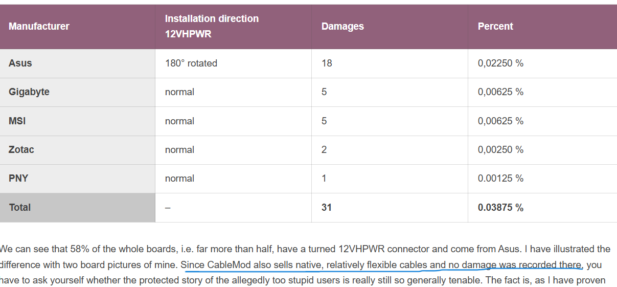

Und für den lächerlichen Rest kannst du dir mit anderen meinetwegen die Köppe einschlagen.
Der8auer hat auch explizit gesagt, dass es bisher mit dem Wireview keinen einzigen legitimen Fall gab, d.h. ganz konkret, dass diese ganze Argumentation auf Nichtigkeiten basiert, da kann die Lösung theoretisch deiner Meinung nach noch so schlecht sein. Die Fakten, RMAs sagen schon länger etwas anderes, ansonsten wäre der Stecker längst ad acta gelegt und die ganze Industrie würde dagegen rebellieren.
Aber das sind einfach Verschwörungstheorien, denen du und andere anheim fallen.
Deine RMAs sind halt nicht die einzigen Fakten dazu. Fakt ist auch, dass ein Hersteller beim in Verkehr bringen seiner Produkte dafür garantiert, dass alle Gesetze und Normen damit eingehalten werden. Darauf pfeift Nvidia halt an dieser Stelle. Es muss völlig egal sein welchen Widerstand die Einzeladern genau haben solange das Kabel in der Spezifikation ist und damit dürfen auch irgendwelche Custom Kabel nicht abrauchen.

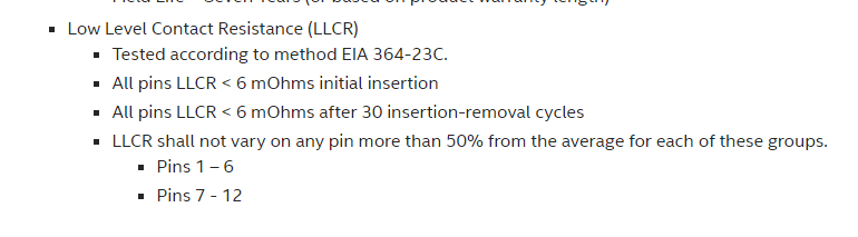

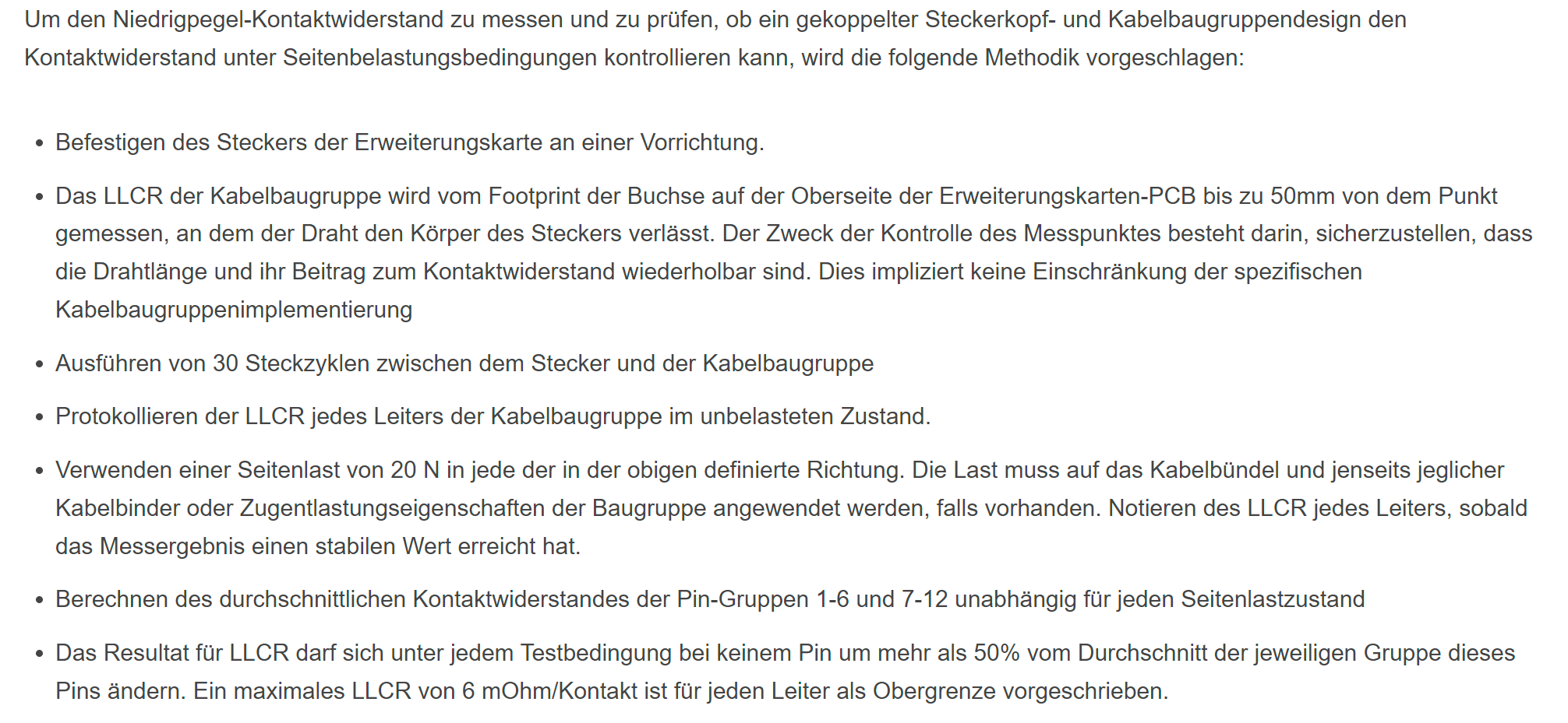

badb100d schrieb:
Fakt ist: Die Zusammenfassung der Adern auf PCB seite ist so nicht Normgerecht da so nicht gewährleistet wird, dass einzelne Adern innerhalb ihrer Lasttoleranz bleiben.
Dann wäre jede Verbindung im PC, sei es ATX, EPS, 6/8-Pin oder 12V-2x6 nicht "normgerecht". Nach welcher Norm eigentlich?
Strom nimmt sich immer den Weg des geringsten Widerstands. Wenn man nicht ein völlig kaputtes Kabel nimmt oder wie Roman gezielt einzelne Adern durchschneidet, gibt es immer nur geringe Abweichungen in einem solchen Kabel. Nimm dir einen Eimer, mach fünf Löcher rein, fülle Wasser rein. Du wirst feststellen, wie von "Zauberhand" kommt aus allen Löchern die gleiche Wassermenge raus.
Fakt ist: deine Aussage ist völlig falsch, was mittlerweile durch zig Messungen bewiesen wurde und es ist sogar Bestandteil der Spezifikation, dass einzelne Adern eine geringfügig höhere Last haben dürfen. Sie ist nicht unbegrenzt, es wird auch nicht aktiv eingegriffen, aber ein Kabel nach der 12V-2x6 Spezifikation muss folgendes erfüllen.
Das wurde hier bereits mindestens 10 mal gepostet, ebenfalls Messungen diverser Seiten, und irgendwann wird es schlichtweg zu einen langweiligen Leier es immer wieder zu wiederholen, weil jemand der den Thread scheinbar nicht verfolgt hat, sich seine eigenen "alternativen Fakten" zusammenstellt.

Es ist aber Bestandteil der Zertifizierung solcher Kabel, dass die Übergangstoleranzen minimal sind und somit solche Probleme an funktionierenden Kabeln gar nicht erst entstehen können. Wie Kabel und Kabelbäume herzustellen sind wird seit Jahren "PC/WHMA-A-620" festgehalten und 12V-2x6 verweist auf diese Norm.
https://www.igorslab.de/rest-in-pea...ge-modifikationen-und-pcie-base-6-exklusiv/4/
Zu behaupten so ein Kabel wäre also nicht "normgerecht" sind "alternative Fakten" oder im Volksmund auch Bullshit genannt.
EDIT: Testverfahren...
