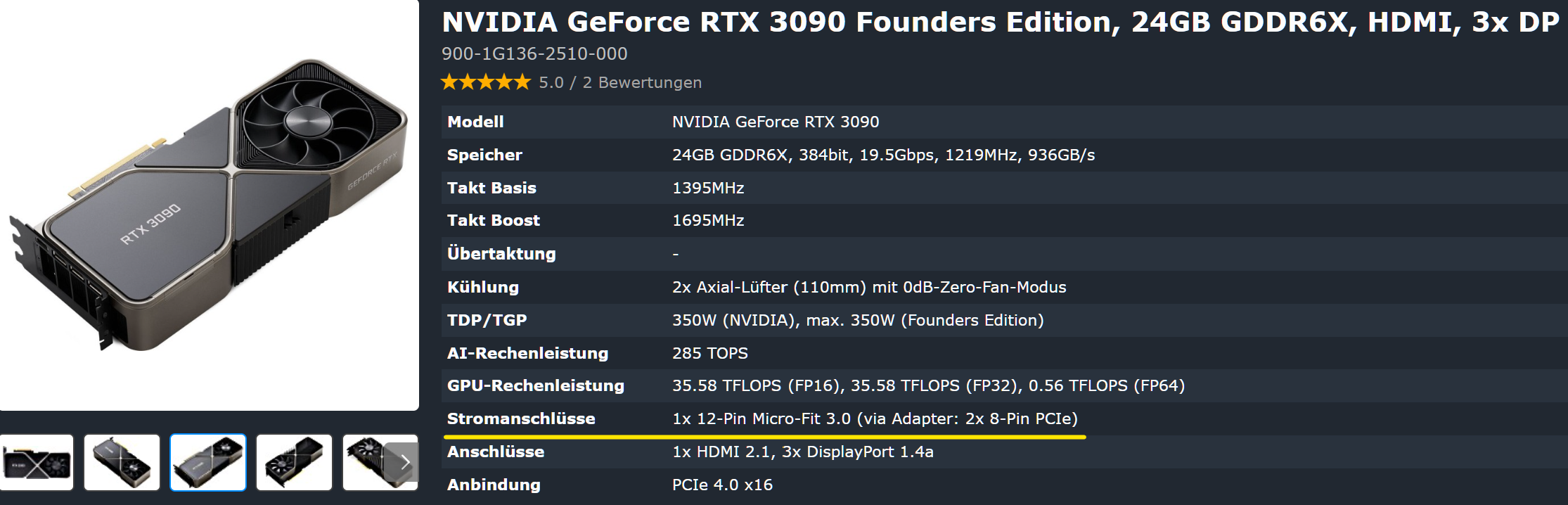

Nein, random internet memepic, ich bleibe erstmal bei meiner 3090FE.Grestorn schrieb:Ist das schon eine 50x0? In Deiner Signatur steht ja noch 3090FE
Quatsch, die 3090FE hat schon den 12VHPWR.Grestorn schrieb:@wern001 Stimmt, erst die Ti.

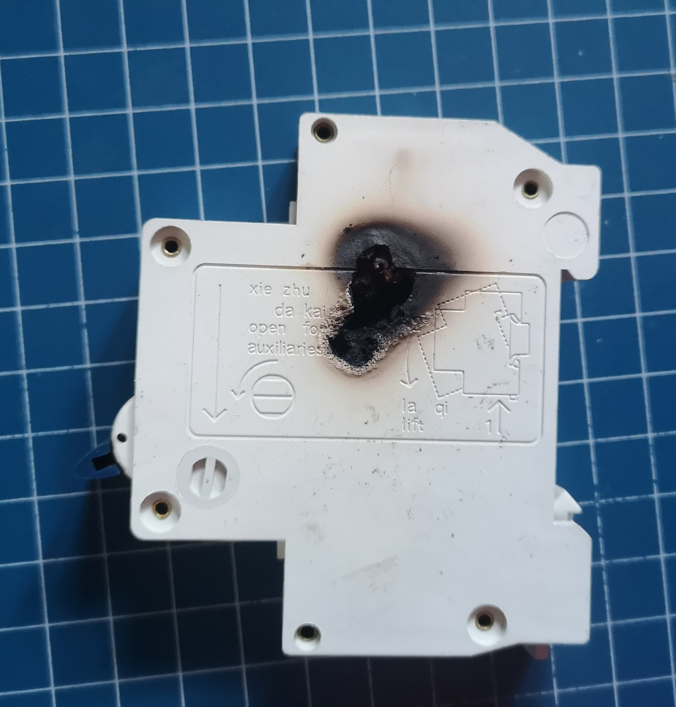

@Grestorn Bei meinen Mininern hatte ich mehr als eine 16A Sicherung die mit ca 15A Dauerlast durchgebrannt ist ohne das die Sicherung ausgelöst hat. Die brennen nicht innerhalb weniger Stunden durch.
So sieht ein 16A Sicherungsautomat aus, der ca 1 Jahr mit 15 A belastet wurde und dann hops ging.
Ein SchuKo ist nur für 1 Stunde auf 16A ausgelegt. Für dauerlast sind es nur 12A
