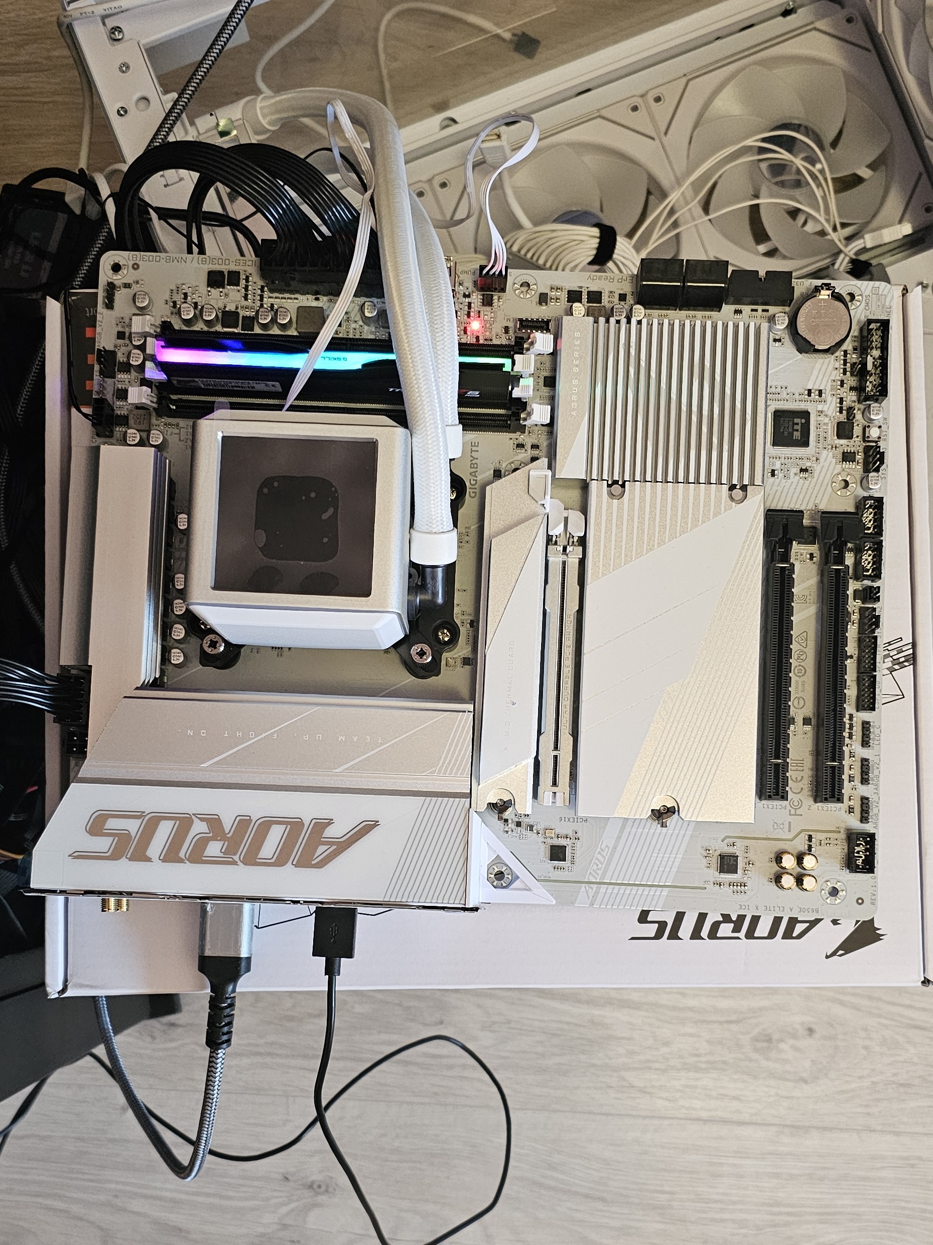

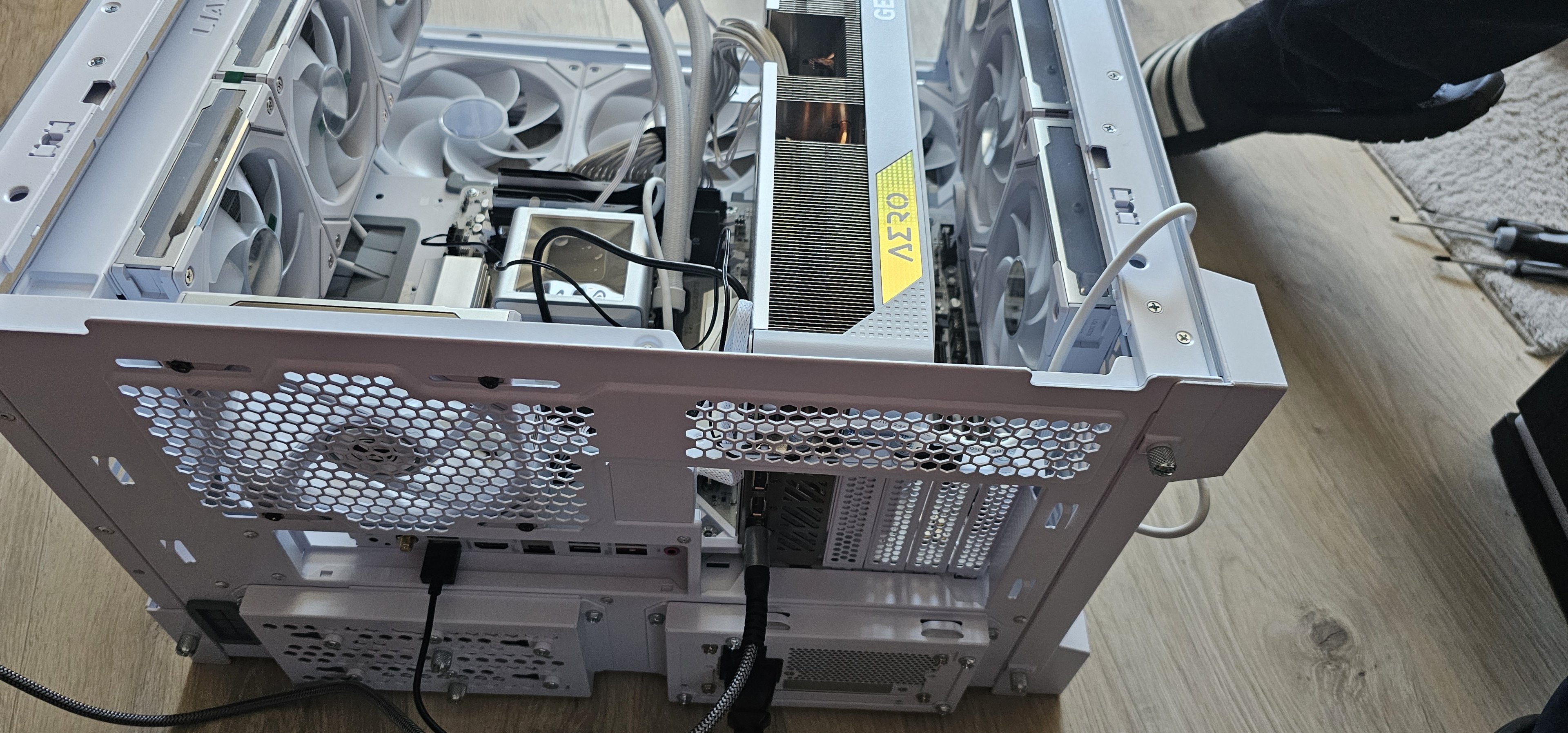

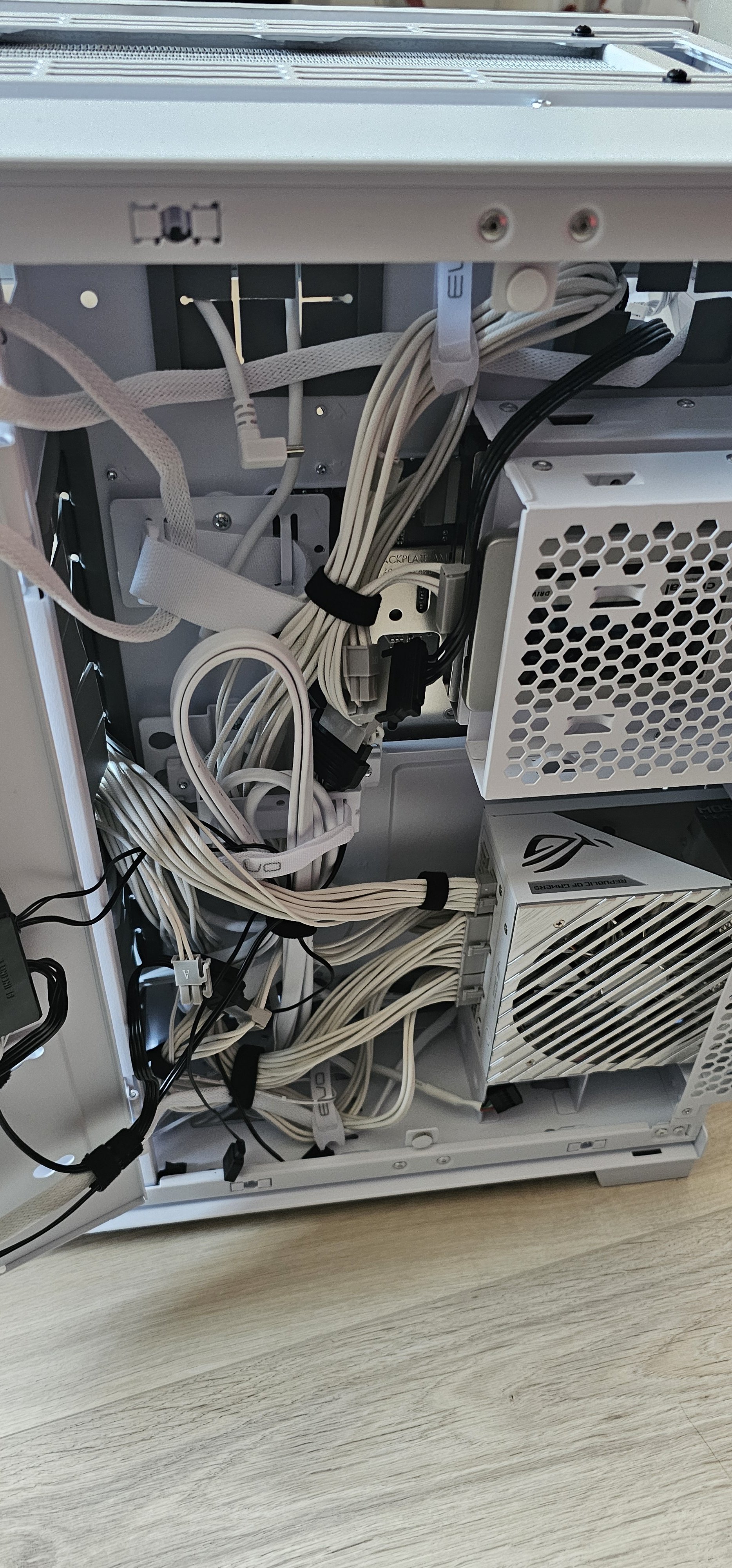

Könntest du bitte ein paar Bilder vom Aufbau posten?
Klar, ist momentan ein wenig durcheinander durch das etliche auseinander und zusammenbauen. Wenn du noch ein bild von etwas bestimmten brauchst kann ich das gerne machen

Was ich noch prüfen würde, sind die Abstandshalter unter dem Motherboard, ob die passen.
Ansonsten würde ich auch auf ein defektes Motherboard tippen.
Reaktionen: CM286
Was genau würdest du bei den Abstandshaltern prüfen? Die Abstandshalter die ich eingebaut habe sind auch die die bei den 9 Löchern des Mainboards liegen.
Ein defekt war ja auch bereits meine Vermutung, daher hatte ich es vor ein paar Tagen schon reklamiert und ein 2. Board (also das gleiche) besorgt. Es kann natürlich sein das beide Boards defekt sind aber das wäre schon ein ziemlicher Jackpot dann..
Edit: hab das MB gerade mal testweise komplett aus dem Gehäuse entfernt und gestart (mit CPU + Ram): keine Änderung
Nur, dass nicht ein Abstandhalter zuviel vorhanden ist.
Ach so, du hast das zweite Board bereits eingebaut, ich dachte, das ist bis jetzt nur bestellt.
Was ich noch probieren würde, ist ein Minimalaufbau ausserhalb des Gehäuses, sonst habe ich auch keine Idee mehr...
Das ist exakt das was ich gerade noch versucht habe. Mit meiner alten PSU weil ich da leichter an die Kabel kam.
Denke ich werde das zweite Board auch zurückschicken und auf einen anderen Hersteller wechseln, da der CPU und RAM ja nachweislich auf einem ASUS Board funktionieren habe ich wirklich keine Idee mehr. Schade um das Gigabyte Board, von den Anschlüssen und Aussehen finde ich das wirklich super.
