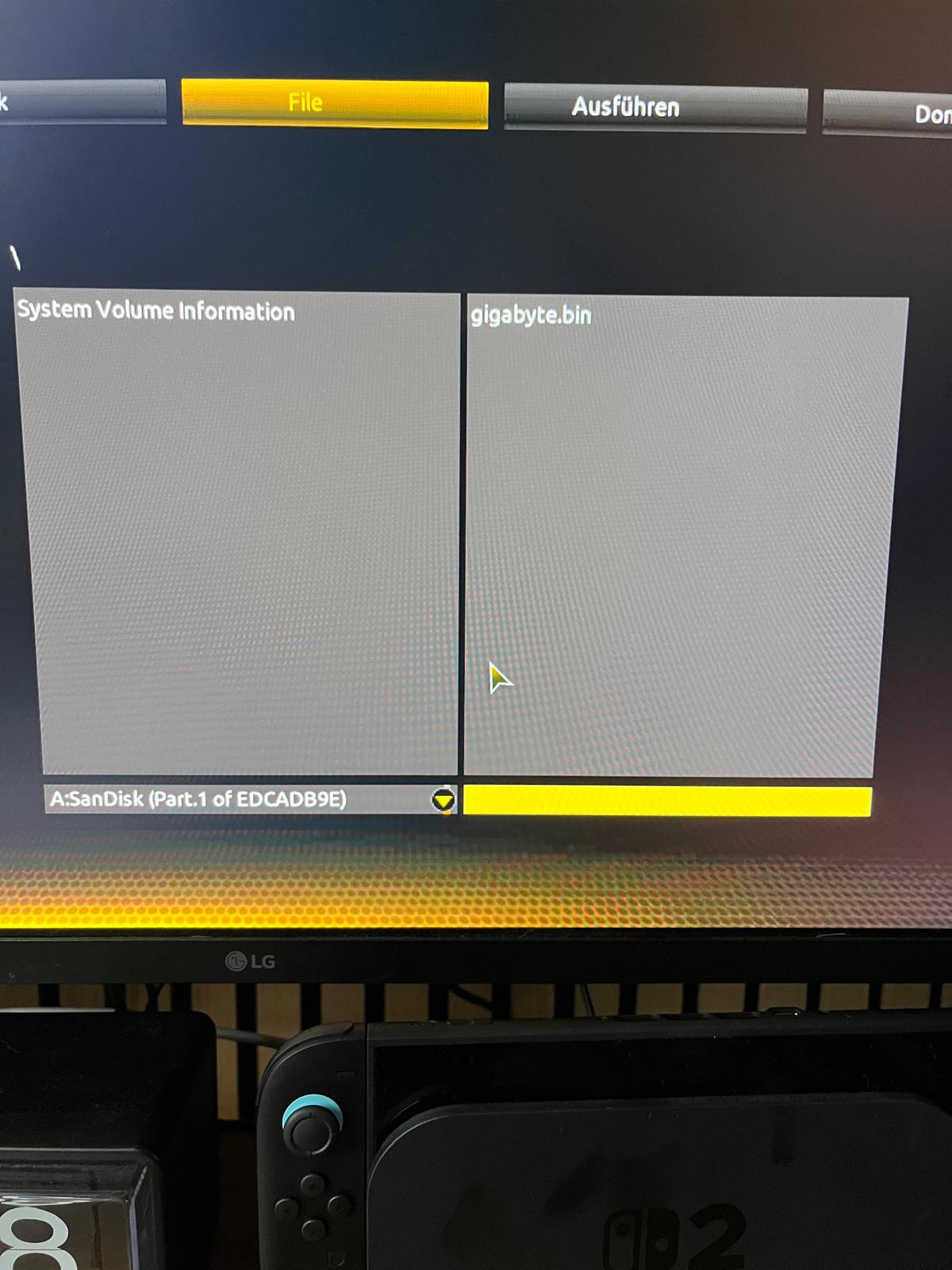

ich habe den ordner jetzt entpackt und in gigabyte.bin umgenannt, dass hat nicht funktioniert. dann habe ich datei nicht entpackt sondern nur umbenannt das ging auch nicht. der stick steck im bios slot.
Du brauchst die Datei nicht umzubenennen, das ist nur für den Q-Flash Plus nötig.
Also nur, wenn mittels Flashback das Bios blind draufflasht.
Mit dem Q-Flash über das Bios wählst du die Datei einfach aus und die muss dazu nicht umbenannt sein, weil du sie selbst auswählen kannst.

bei dir ist das jetzt eine f4 datei und bei mir f23. ich wei nicht ob das was bedeutet oder nicht? Ausserdem, muss ich vorher den ordner entpacken oder nicht das habe ich nicht ganz verstanden
Grade sagt er bei allesn sachen nur noch cant read file. am anfanf hatte ich einmal diese oemld fehlermeldung und dann nur noch cant read file

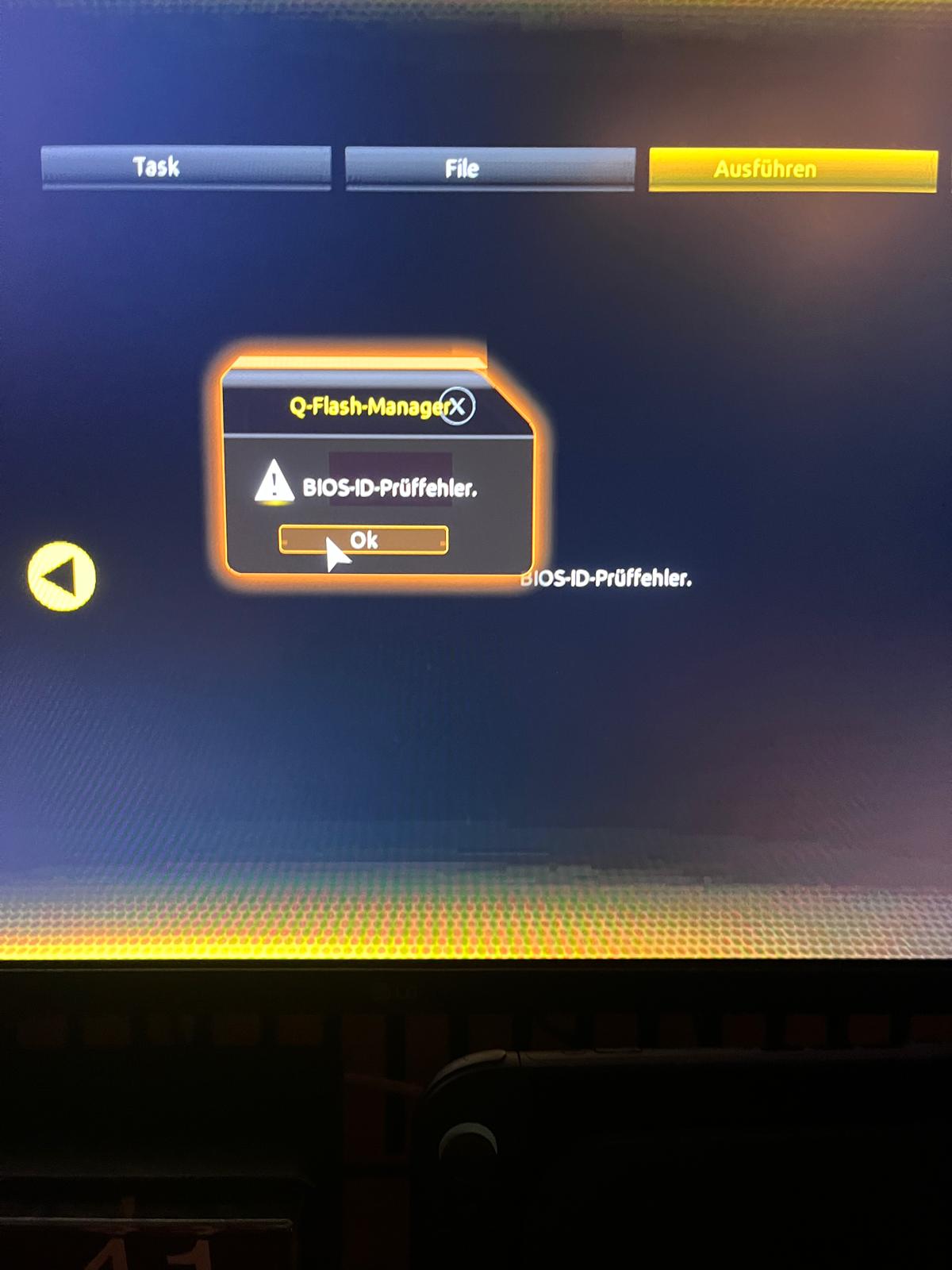

@LiniXXus danke für die tipps. ich habe vorhin auf reddit geshen dass jeamnd gesagt hat das prebuild firmen teilweise eine andere bios version bekommen die man nicht so einfach updaten kann. kann das stimmen?
grade nochmal alles gemacht und habe sogar eine neue fehlermeldung freigeschaltet. WOW

Nichoooo09 schrieb:
@LiniXXus prebuild firmen teilweise eine andere bios version bekommen die man nicht so einfach updaten kann. kann das stimmen?
Unwahrscheinlich in dem Fall. Das F11 Bios ist aus "Jun 15, 2023" lt. Homepage.
Was mich bei dir allerdings wundert, ist die Angabe PCI-Express 5.0 unter Bus Specs, das hat das normale DDR4 nämlich nicht. Also scheinst du das "gen5 (PCIE)" zu haben ;).
Ebenso finde ich beim Gen5 keine Bios Version "11a WG" auf der HP. Was steht denn bei dir ganz unten am Rand des Mainboards?

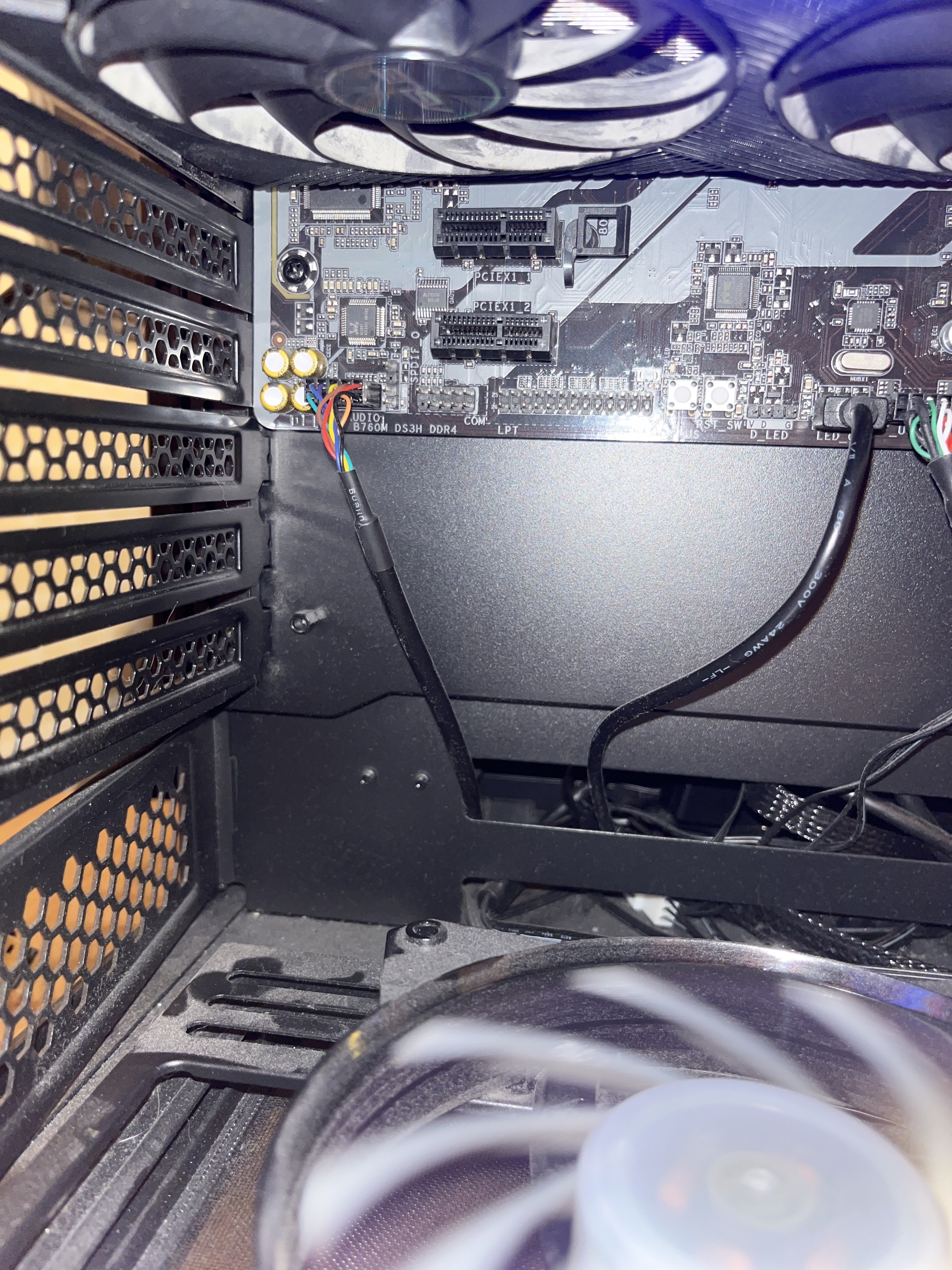

Gen 5 heißt bei dem Board nur, dass es PCI Express 5.0 unterstützt, großartig anders sind die Boards nicht.
Die CPU Generation mal aussen vor gelassen. Beide Boards unterstützen 12th/13th/14th gen LGA1700 CPUs. Ich hab ja auch ein MB aus der Reihe, das DS3H AX DDR4. Und meines läuft auch nur mit PCIE4.0 und CPUZ liest das korrekt aus.
In deinem CPUZ Screenshot steht bei dir allerdings, dass das Ding PCIE5.0 unterstützt.
Das normale DS3H DDR4 unterstützt nur PCIE4.0.
Heißt für mich, entweder ist da ein falsches Bios drauf, oder CPU-Z liest die Daten falsch aus :).
Und beim Gen5 steht die Bezeichnung auch unten am Rand, beim normalen idr immer links am Rand..ka ob es da Unterschiede in anderen Ländern gibt :)
Ebenso hat dein Board 2 Taster (q-flash+Rst)
Das Gen5 hat nur einen soweit ich das bei auf den Hersteller-Bildern richtig sehe nur q-flash+
Bissl merkwürdig. Du kannst es ja auch einmal mit einem älteren Bios versuchen, z.B. das F12 oder F13.
