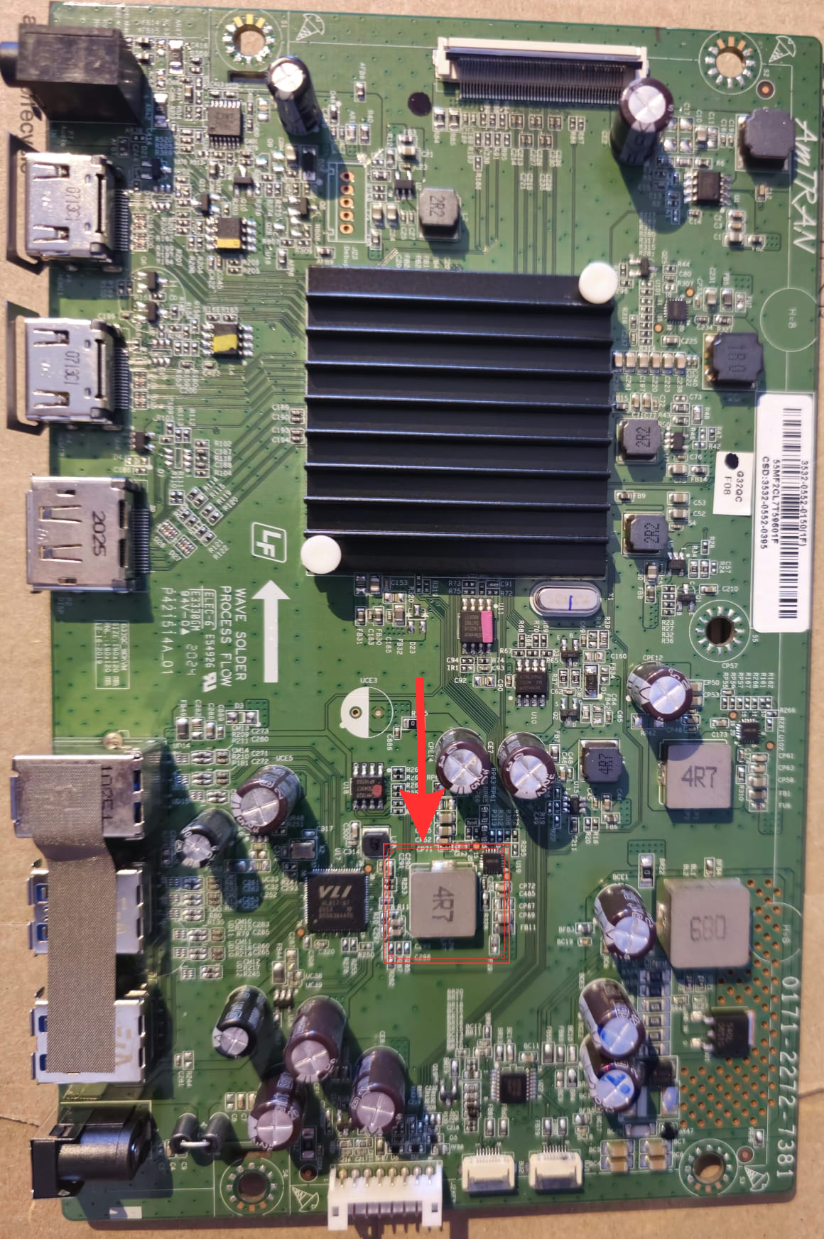

Update
Ich habe mal mit meinem Multimeter + ChatGPT ein bischen gemessen auf dem Board und nach dem ich zwei Kondensatoren gefunden habe die ich tauschen musste bin ich auf diesen SMD Power Inductur gestoßen, der an beiden Seiten 0V anzeigt
Muss das so, weil bei dem anderen kommen round about 5V rein und raus - daher die Frage ob getauscht werden muss?
