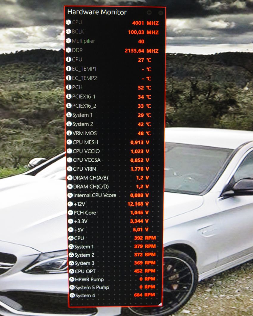

Aber wo ich schon mal hier bin: Habe seit neuem auch ein X299 System, soweit problemlos, aber kriege es einfach nicht hin, das bei 1-2 Kern die CPU auf den Turbotakt von 4,4 Ghz geht. Maximum sind immer 3,9Ghz. Auch Singlecore Wert liegt bei Cinebench bei 160, nicht wie im Test hier bei fast 200. Bin ratlos.
Was ich auch merkwürdig finde, dass sowohl das Monitoring Tool von Gigabyte als auch das Bios selbst die CPU mit 40 x 100 anzeigen, obwohl im Bios alles auf Auto gestellt ist und dort auch richtig 36 x 100 eingestellt und angegeben wird.

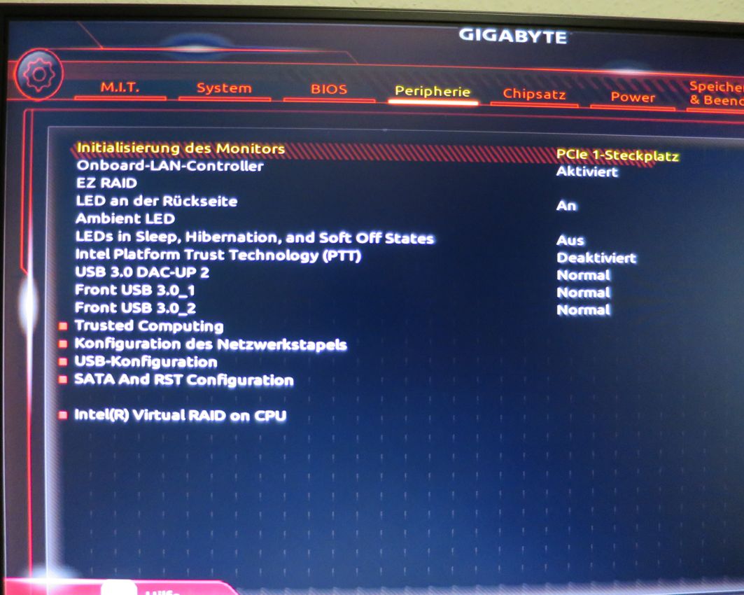

Auf die zweite Merkwürdigkeit hat mich indirekt Chesterfield gebracht. Er hatte mir ja den Tipp gegeben, dass ich im Bios in Bezug auf die M.2 SSD gucken soll, ob der NVMe Support eingeschaltet ist.
Laut Handbuch soll es dafür unter dem Menüpunkt Peripherals im Bios auch die Kategorie NVMe Configuration geben. Schaut man allerdings in mein Bios, welches mit der Version F7 auch das Aktuellste ist, gibt es dort diese Kategorie gar nicht! :Freak Hier stimmen Handbuch und Bios also nicht überein, was ja eigentlich nicht sein dürfte.
