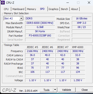

Habe mit dem Board das Problem, sobald ich XMP ein oder ausschalte, das das Board immer hängen bleibt mit den Codes 5C-54-D5 Lüfter drehen hoch und runter und der Monitor geht in den Standby das habe ich 10 min beobachtet, dann einen Reset gemacht und dann ist alles in bester Ordnung.
Memtest 86 4 Durchläufe keine Fehler
Dim einzelt getestet
UEFI von F23a auf F23 gearde eben
Ist das eine normales Gigabyte Verhalten? weil funktionieren tut es ja solange ich nicht mit den Ram rumspiele

Ram ist der F5-6000J3238F16GX2-RS5W und der ist auf der QVL.

Fastboot steht auf disabled link daran kann es also nicht liegen.
