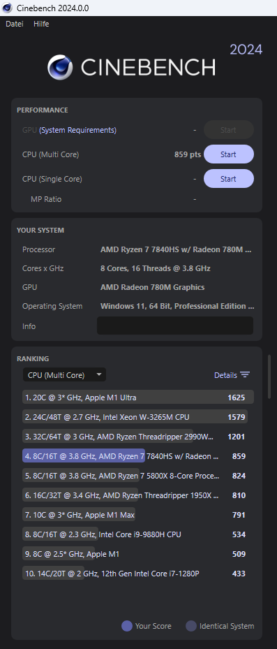

Ich würde vorschlagen die CPU zunächst mal mit Cinebench zu benchen und hiermit zu vergleichen:

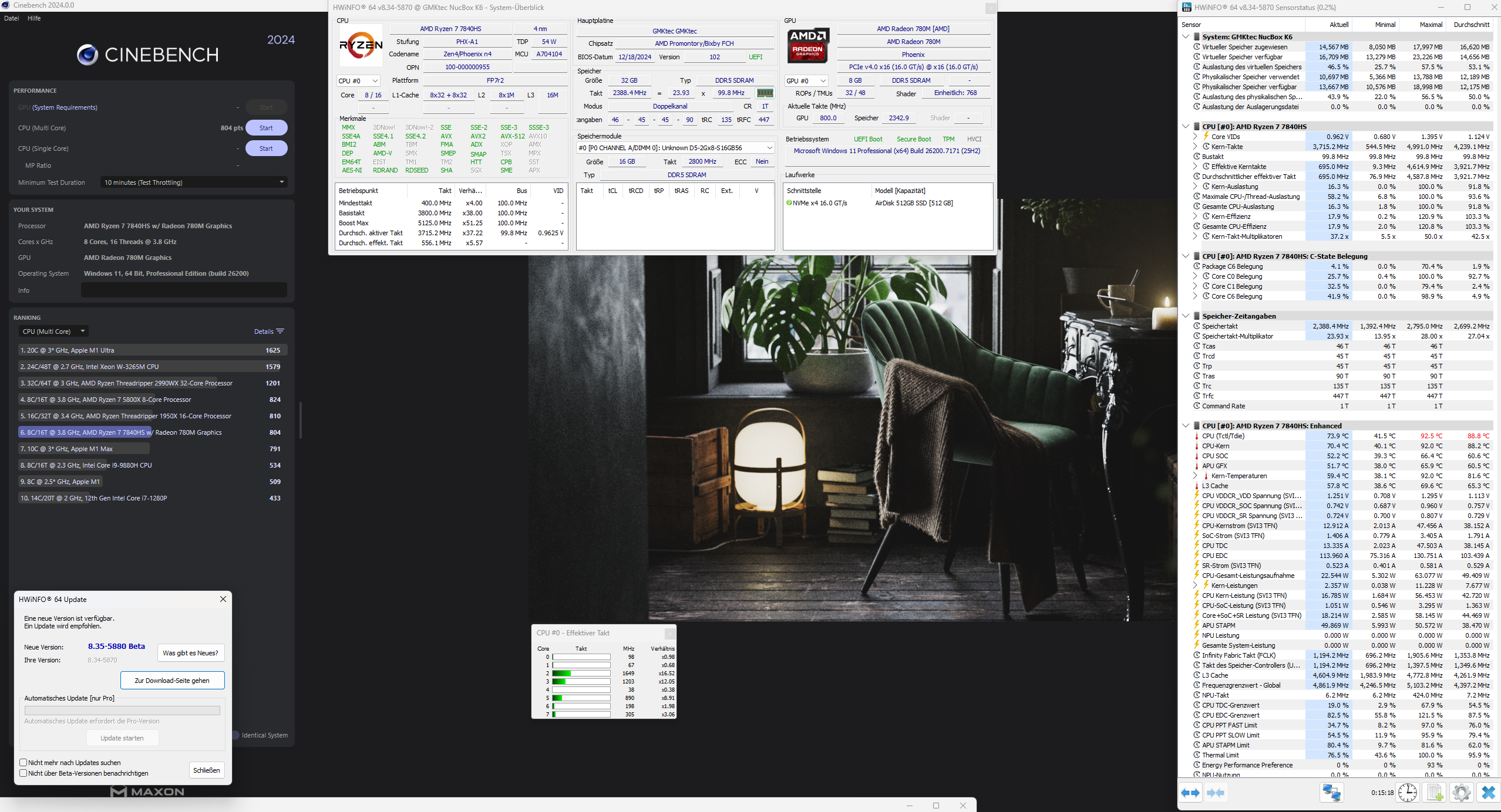

Leider kann ich die o.g. Cinebench Tabelle nicht nachvollziehen, bei mir sieht das ganz anders aus (siehe Screenshot)
Aber so wie für mich aussieht, ist der von mir ermittelte Single Core Wert echt mies, oder was meint Ihr?
Ideen?
Sooo, ich habe noch einen Multicore Test laufen lassen. Ich bin wahrlich kein Experte, aber für mich sehen zumindest die (durchschnittlicher) CPU Taktraten viel zu gering aus? Ggf. sieht ja jmd. einen Ansatzpunkt?

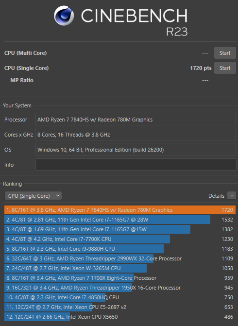

So, habe nun Cinebench 2023 runtergeladen und verglichen mit den Werten die mir "Wo bin ich hier" dankbarerweise überlassen hat, und die scheinen zu passen... da sitz ich nun ich armer tor und bin so klug als wie zuvor... denn die Werte scheinen ganz zu zu sein und zu passen...
Ja, damit wissen wir nun, dass CPU+RAM grundsätzlich die Leistung hat wie erwartet.

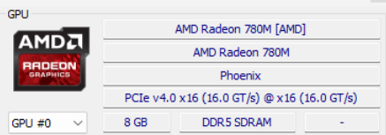

Ich sehe dass sich hier der VRAM auch auf 8GB geändert hat (was ich mir vorher durchaus als Ursache für die fehlende GPU-Leistung vorstellen kann):

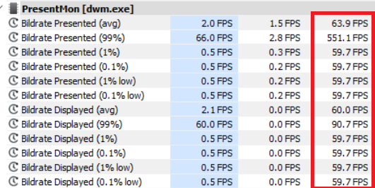

Owli schrieb:
Zwei verschiedene Screens getestet, (2K and Full HD); 60 HZ und mehr.

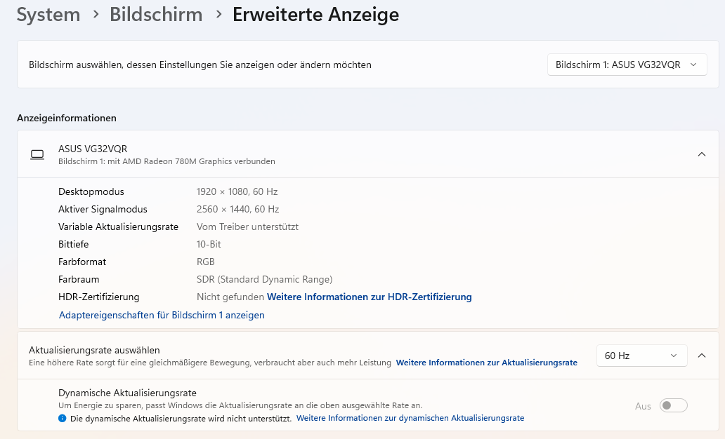

Was mir jedoch auffällt: das sieht verdächtig nach einem 60 FPS-Limit aus - hast du V-SYNC oder sowas aktiv?
Wie viel Hz hat dein aktueller Monitor in Windows eingestellt?

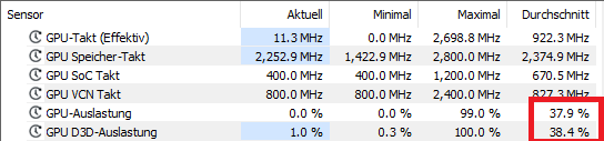

Die GPU scheint sich ja überwiegend zu langweilen (das muss aber nichts heißen, da es darauf ankommt WANN du das Monitoring gestartet hast und was in 3D Mark passiert ist)

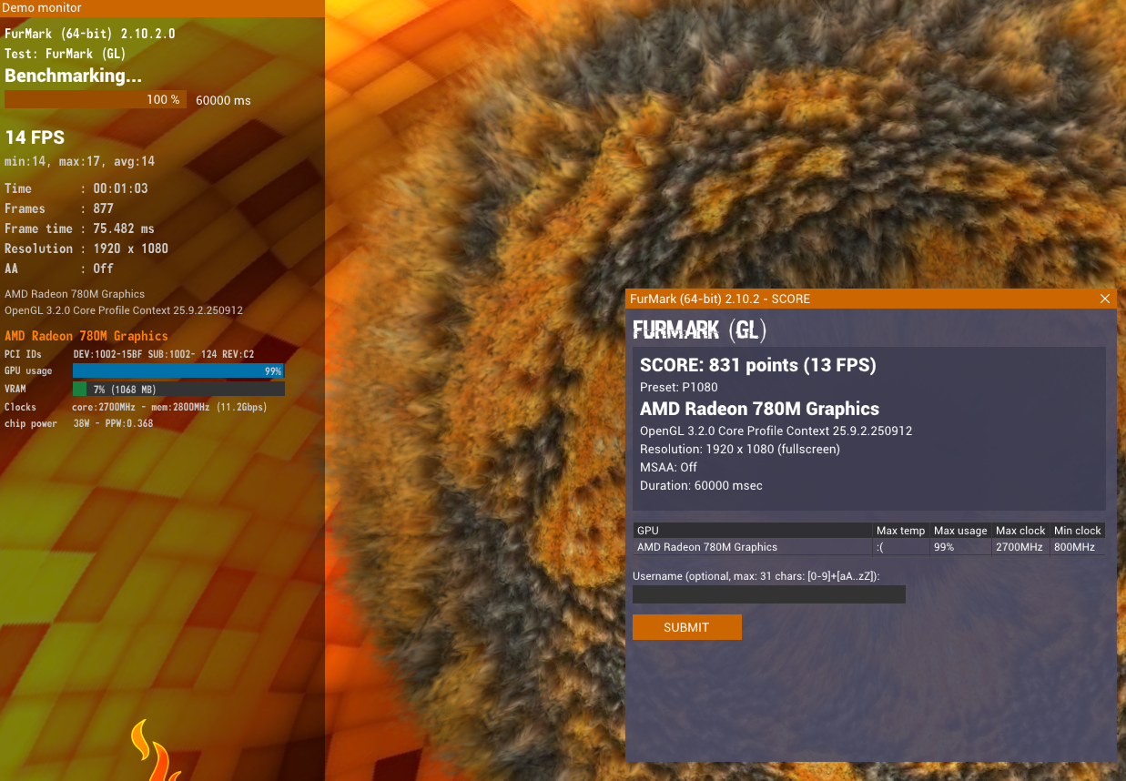

Da 3D Mark ein externes Monitoring erschwert, lass uns mal Furmark stattdessen versuchen:
https://www.computerbase.de/downloads/benchmarks/furmark/
Ich habe es mit verschiedenen Auflösungen laufen lassen, 2K, Full HD, nimmt sich alles nicht viel... ich habe zuletzt tatsächlich 59,94 Hz eingestellt, da nur dann der Desktopmodus und der aktive Signalmodus Full HD anzeigen! Sonst sieht es wie folgt aus (Screenshot 1). Habe aber auch einen Test mit 119,88 Hz gemacht, es ist bei allen Bildwiederholfrequenzen immer gleich schnell...
AMD Freesync Premium was aktiv; Test ohne AMD Freesync Premium mit 59,94 Hz bzw. 119,88 Hz ist immer alles exakt gleich, wie festgenagelt...
Läuft immer ein einem verkleinerten Fenster mit dickem schwarzen Rahmen aussenherum...
ich lade jetzt mal das Furmark! Vielen Dank!
Das Furmark sieht in der Tat nach Mistergebnis aus:
Zumindest scheint es ja das Verhalten aus 3D Mark zu reflektieren.

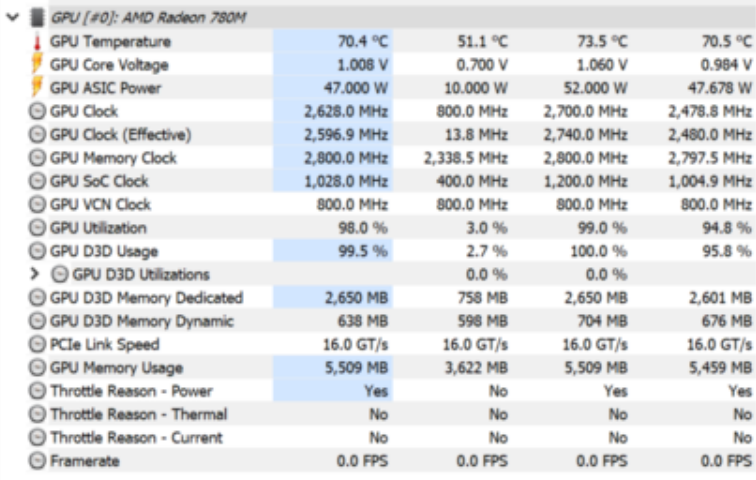

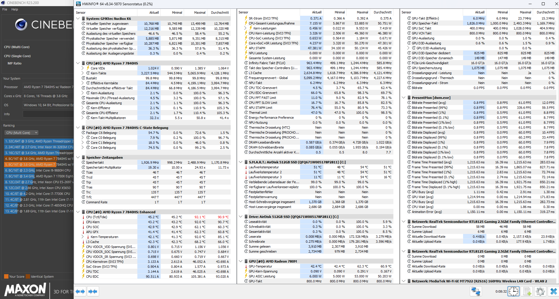

Kannst du jetzt nochmal einen kompletten Screenshot von HWiNFO machen, während der Furmark Benchmark läuft?
Sehr gerne, ich bin Dir sooooo dankbar! Anbei 2 Screenshots, der erste nach ca. 1 Min, der zweite nach ca. 2,5 Min.:

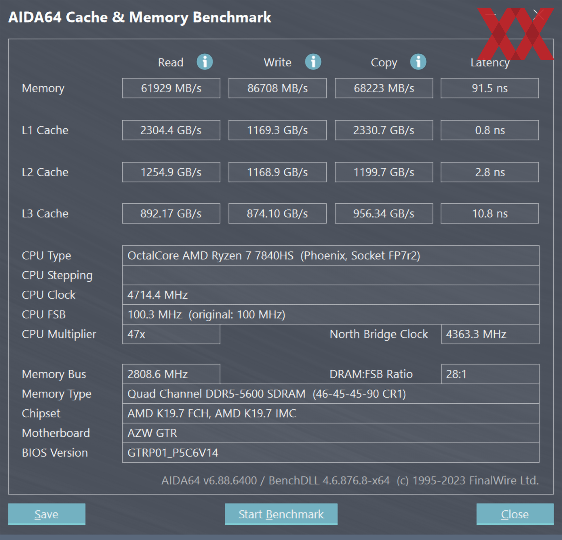

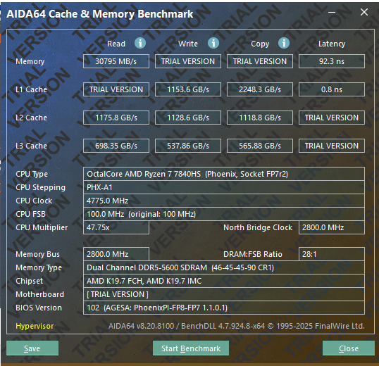

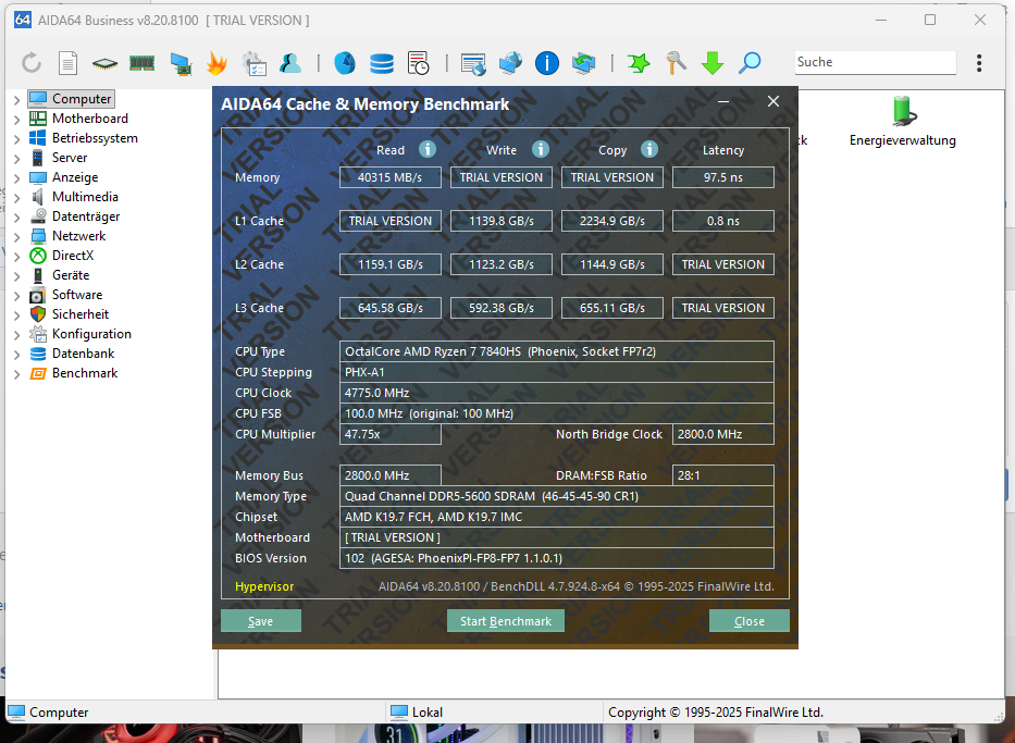

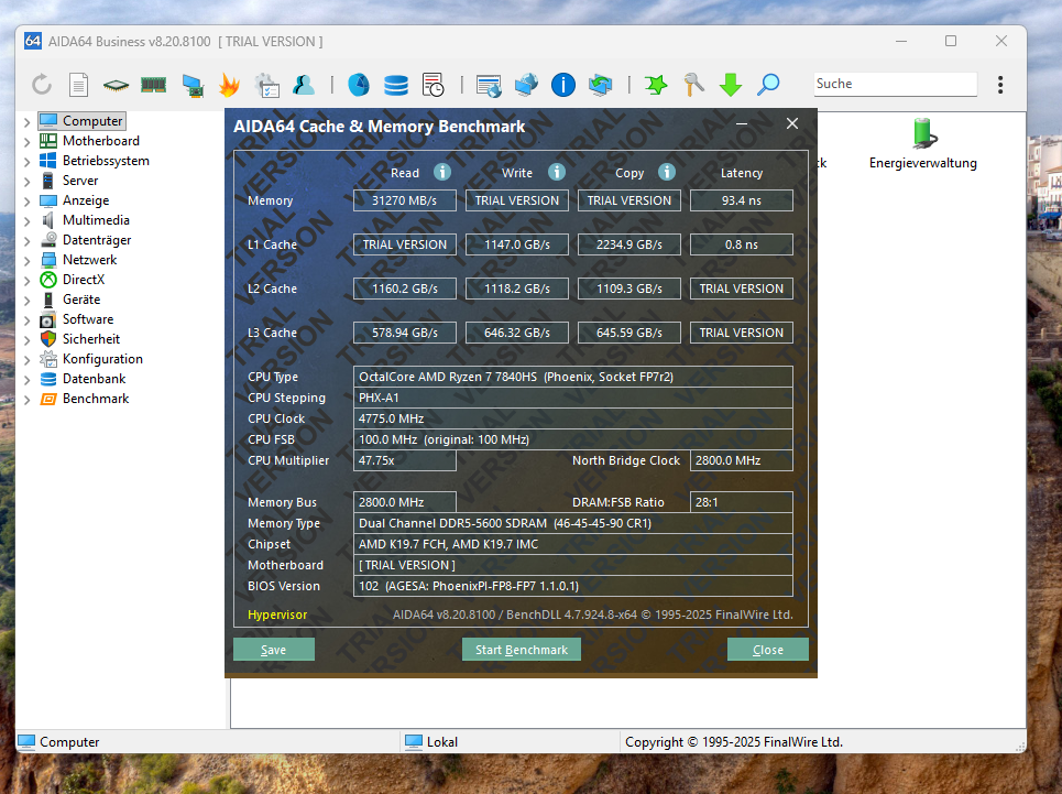

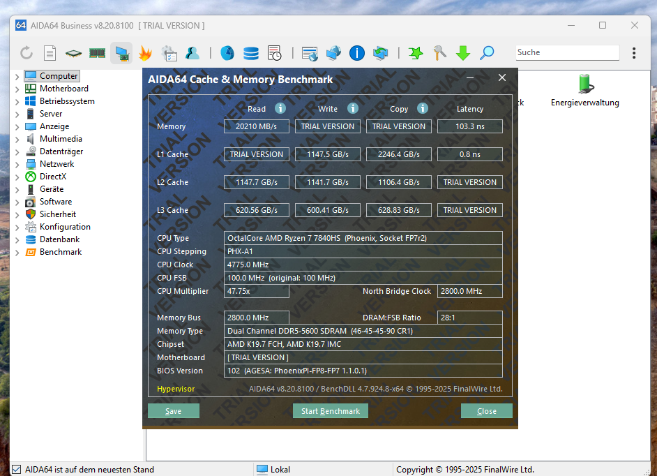

Anbei 2 AIDA Tests und eine Warnung des Programms:
(Kernsolierung/Speicherintegrität ist aus; und soweit ich das sehe sind bei Systemsteuerung/Programme keine Haken bei Hyper-V)

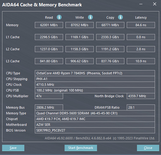

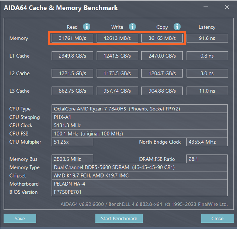

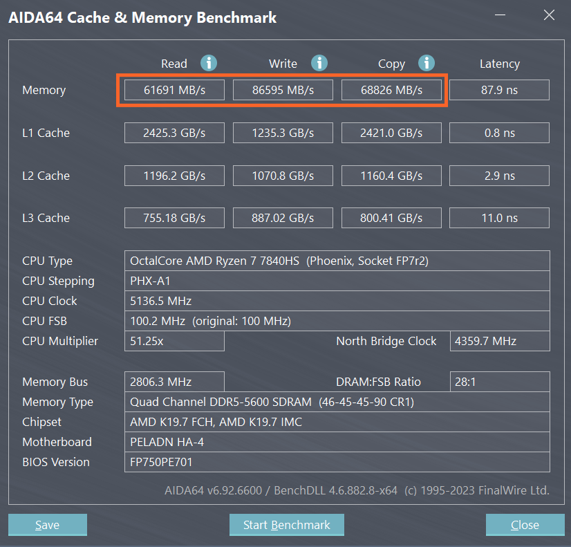

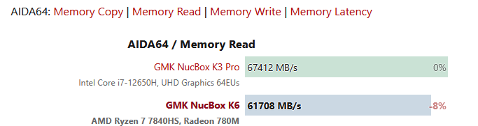

Okay, die Memory Read Werte sind in der Tat eindeutig höher! Ich werde mal die Riegel einzeln testen!
So, anbei mal die Werte der Tests der einzelnen Riegel...
jeweils nur 1 Test.Läuft ggf. nicht im Dual/Quad Modus...
Scheint als wäre der eine Riegel ziemlich lahm und bremst dann im "Quad Modus" den anderen mit aus?!...
Hier auch nochmal von einer anderen Website: Dual auf Quad verdoppelt die Werte.
Das kam dann auch noch beim 2.ten Test am Schluss beim schnelleren Riegel, kann Zufall sein!?
Performance bleibt:
So, ich werde den Riegel zurückschicken und einen anderen probieren. Hättest Du ggf. einen Tipp was ich kaufen kann? Habe keine Ahnung und hätte den nachfolgenden genommen (leider finde ich den exakt gleichen von TWSC nicht):
