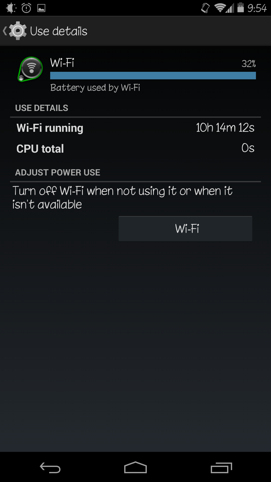

Ich habe zwar kein Nexus, sondern ein Note 3, jedoch hatte ich das gleiche Problem; meine Frau mit ihrem Galaxy S4 auch.
Gelöst habe ich das bei unseren Geräten so, dass wir die Sachen wie Google Play Music und Play Movies abgeschaltet haben.
Das Problem sind vor Allem die in den "Google-Services" inkludierten "Google Play-Dienste".
Erst waren die "Google Play-Dienste" beim Akkuverbrauch in der Verbrauchsstatistik an erster Stelle, jetzt nur noch ganz unten (siehe Screens) und der Akku verliert nicht übermässig viele Prozente im Standby.
Das Problem war, dass diese "Google-Services" (oder eher die darin enthaltenen "Google Play-Dienste") dafür gesorgt haben, dass die Geräte quasi nie in den Deepsleep gegangen sind.
Bei dir@character sieht man das auf dem zweiten Screen ganz gut.
Das kann nun aber keine Dauerlösung sein und Google sollte sich da wirklich schleunigst etwas einfallen lassen.
(Screenshots hinzugefügt)
motorazrv3
