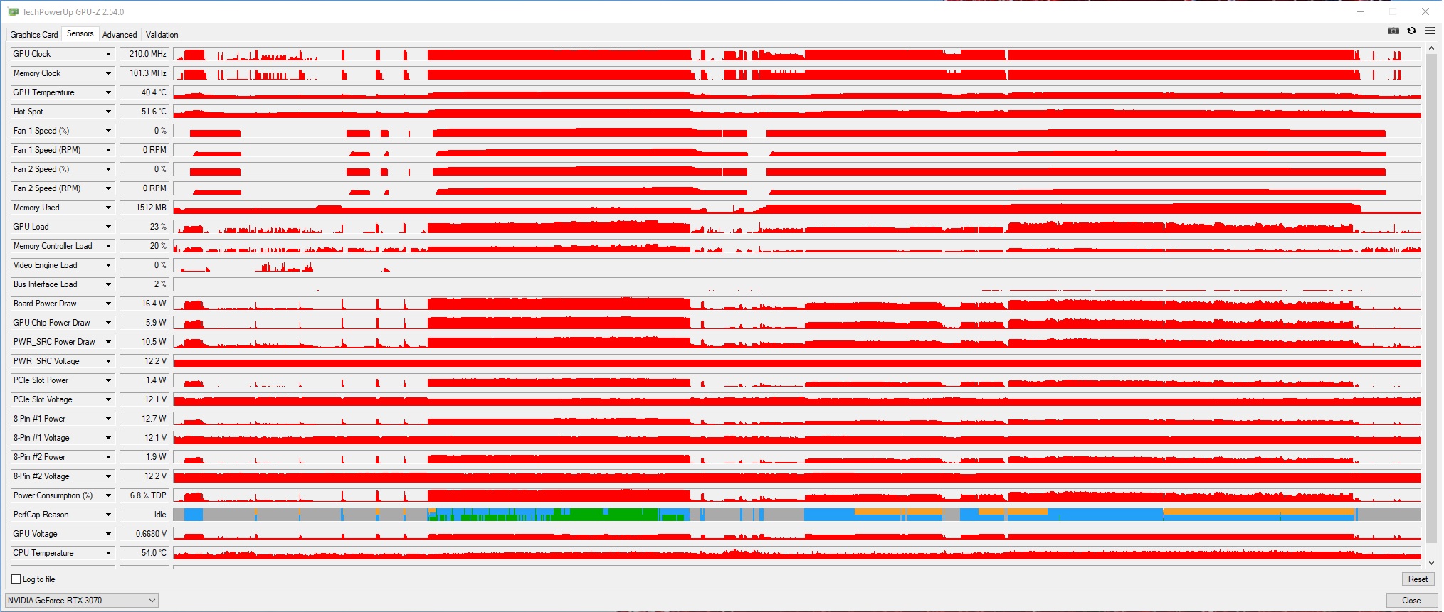

Ich habe seit zwei Tagen eine geringe GPU Auslastung in CoD MW2 2022, die FPS und Frametimes sind nicht zu gebrauchen.
Vor zwei Tagen gab es einerseits ein Update bei CoD, andererseits auch eines seitens Windows: https://support.microsoft.com/de-de...045-3208-eab49ea6-3133-41c8-845f-a14a329c6c20
Auslastung siehe Screenshot, links World of Warships im 150 FPS Limit, rechts CoD MW2 2022
Laut GPU-Z kann das Spiel vermeintlich nicht mehr (VREL).
Ich habe die Grafiktreiber neu installiert, das Spiel deinstalliert und neu installiert, die Player Config im Dokumenten Bereich gelöscht, verschiedene Grafikeinstellungen, mit und ohne DLSS usw. alles ohne Erfolg. Es ist auch unerheblich ob ich mit oder ohne FPS Limit spiele, ich komme bei CoD eh nicht auf die 150 FPS.

Testweise habe ich auch WoT ohne FPS Limit ausprobiert, alles wie es soll, 99-100% Auslastung und 200-220FPS in 1440p.
Edit: CoD Vanguard funktioniert einwandfrei mit 100% Auslastung

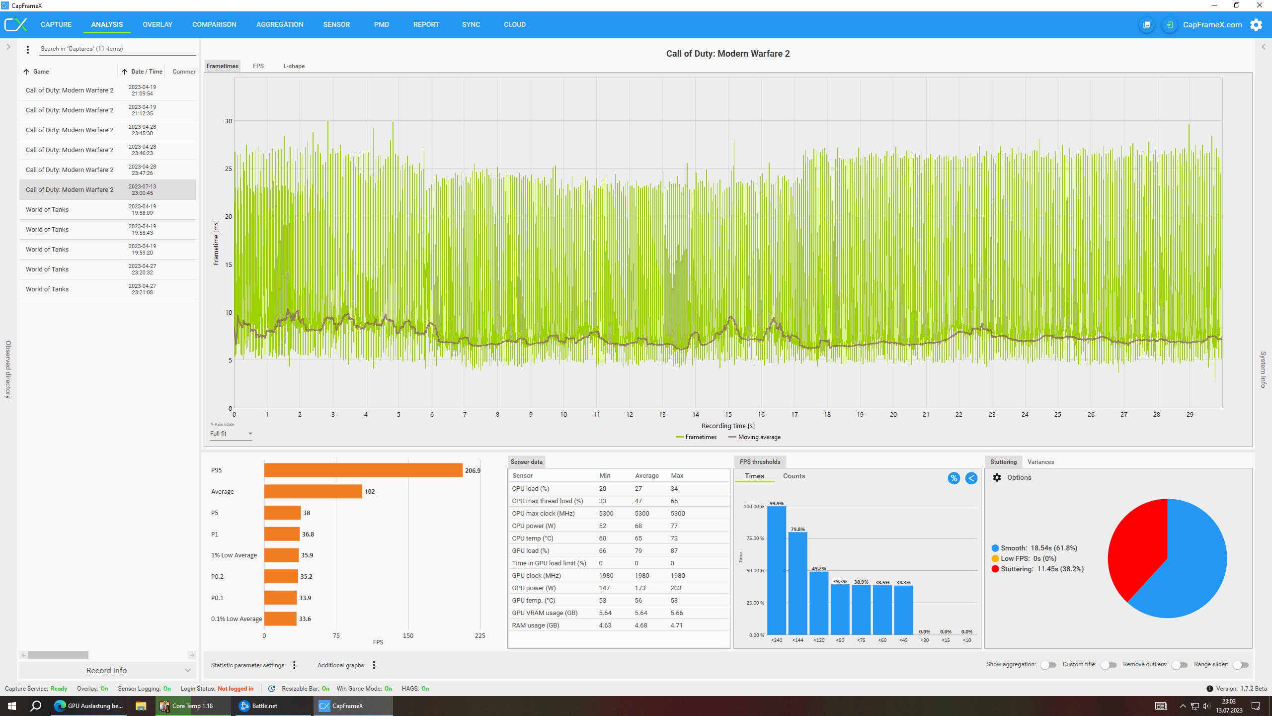

Nun noch ein Screenshot vom Verlauf der Frametimes

Du siehst ja meine Frametimes, sind die aus dem Benchmark und sind absolut unbrauchbar.
