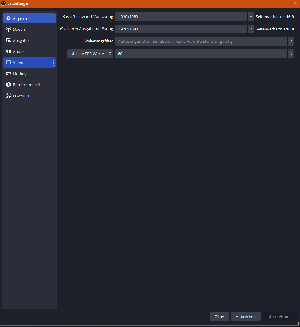

Ich habe mal ein Video von HWinfo gemacht. Die Anzeigen sind während des Streamens von Fallout 4 entstanden. Des Weiteren füge ich mal die LogDatei von OBS hinzu. Dazu gibt es noch Screenshots von meinen OBS Settings. Diese sollten eigentlich soweit in Ordnung sein. Trotzdem kann es ja nicht schaden, die einfach mal zu posten.

Die Basis-Auflösung beim Streamen evtl. mal auf 720p einstellen und die Ausgabe dann auf 1080p hockskalieren lassen.

Könnte ich auch noch probieren. Was ich aber vergessen habe zu sagen ist, dass mein es eigentlich auf 2560x1440 stehen sollte, da das die Auflösung vom Monitor ist. Das werde ich dann noch mal anpassen, also vielleicht auf 1080p stellen oder 720p mit Hochskalierung auf 1440p. Aber denke, dass das auch nicht das Problem sein sollte. Es läuft ja die ersten 30 Minuten alles ohne Probleme. Erst danach geht die Performance verloren :(
