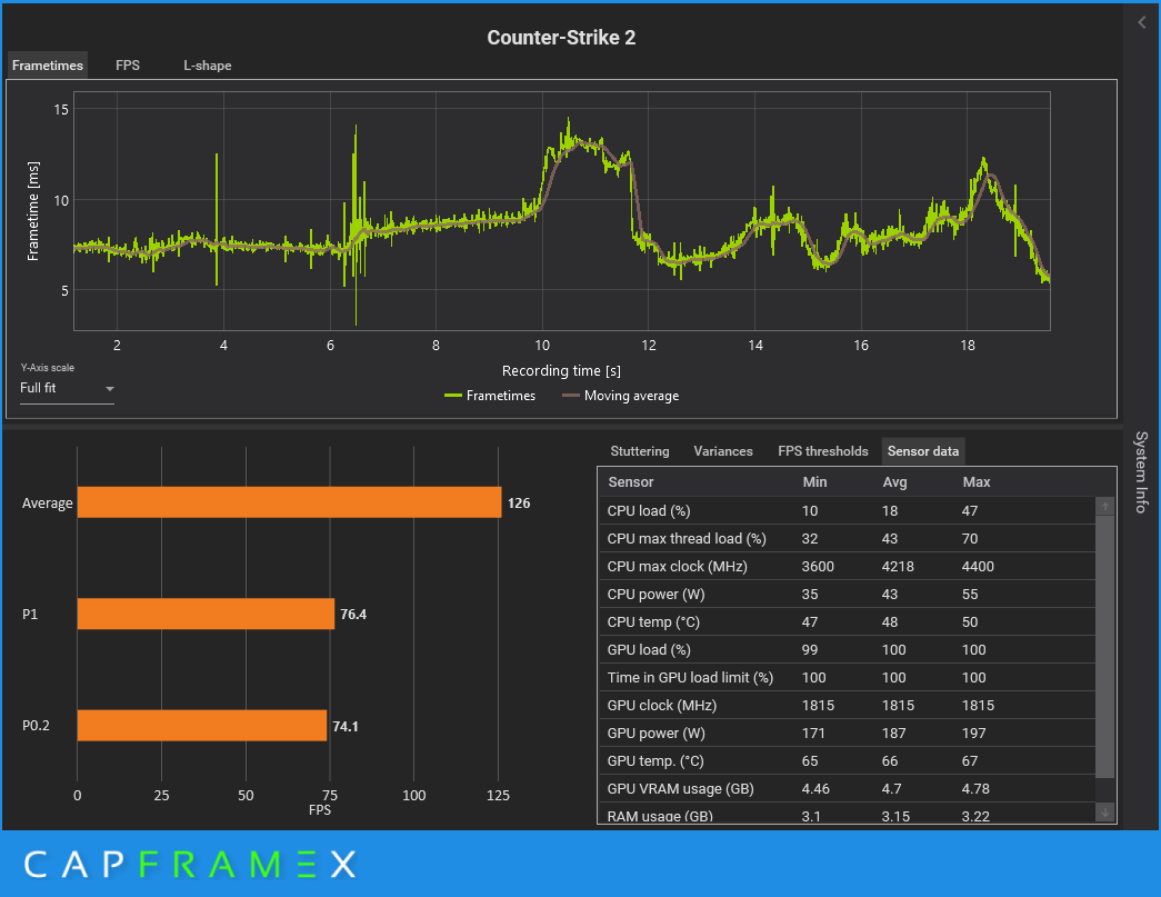

Magst mal von dem Run die CX Analyse zeigen?
Mich würden die P1 Werte interessieren.
Gerne:
Reaktionen: Esenel
Reaktionen: Jan

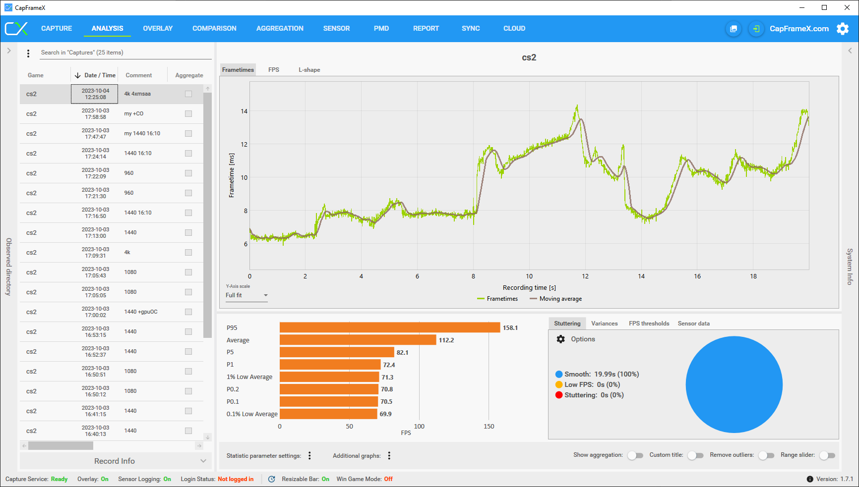

System: RTX 2080 Super, Ryzen 7 3700X Eco
3.840 x 2.160, „Sehr hoch“, 4-faches MSAA: 82
Korrigiert mit 4x MSAA, altes Ergebnis kann weg.

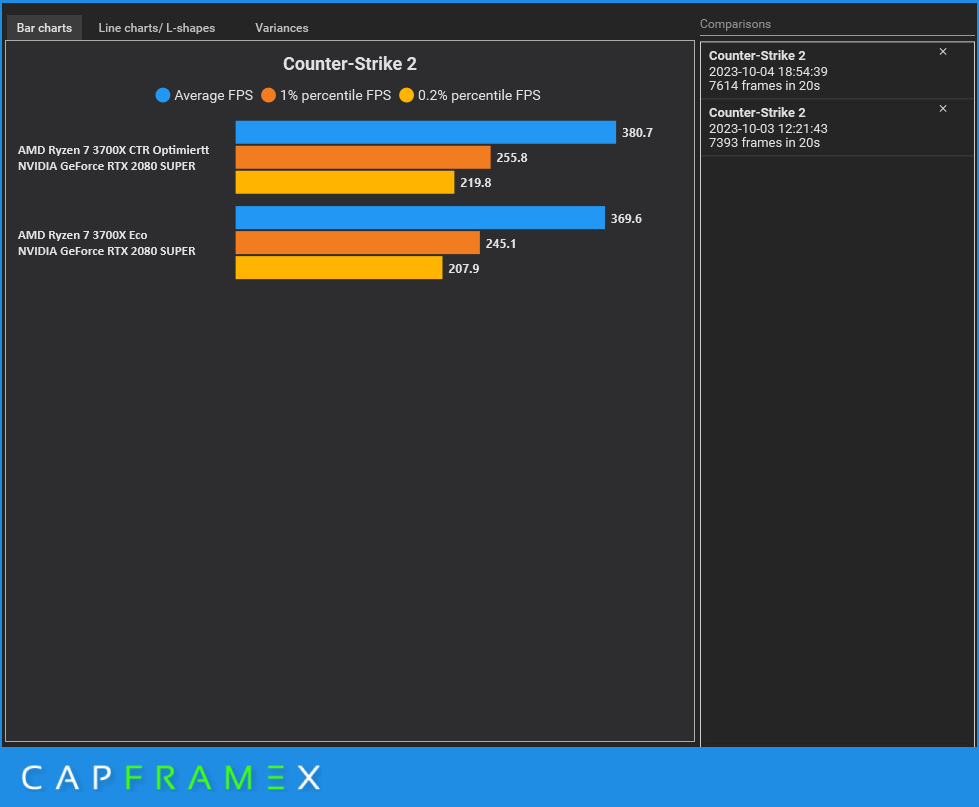

1.280 x 960, „Niedrig“, kein MSAA: 370
da müsste noch einiges an luft nach oben sein, wenn du eco modus ausmachst (klar..) und pbo optimierst.
falls du das willst.

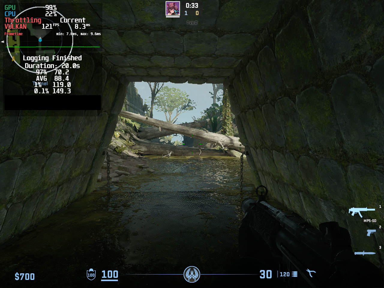

System: Vega 8 IGP, R7-5700G
1.280 x 960, „Niedrig“, kein MSAA: 88,4
Weiteres zum System:
, DDR4-3200 DC, B450 MB, Fedora 38
Mit "timedemo bench.dem" sind nur 2FPS mehr, vermutlich weil am Demo-Anfang sich nicht viel tut und dort die FPS hoch sein dürften, genauso wie ganz am Ende, was nicht auftritt wenn man 20s mit CapFrameX nach Wurf der 1.Granate testet.
Habe es also auch, wie andere hier zuvor vorgeschlagen haben, mit mangohud getestet.

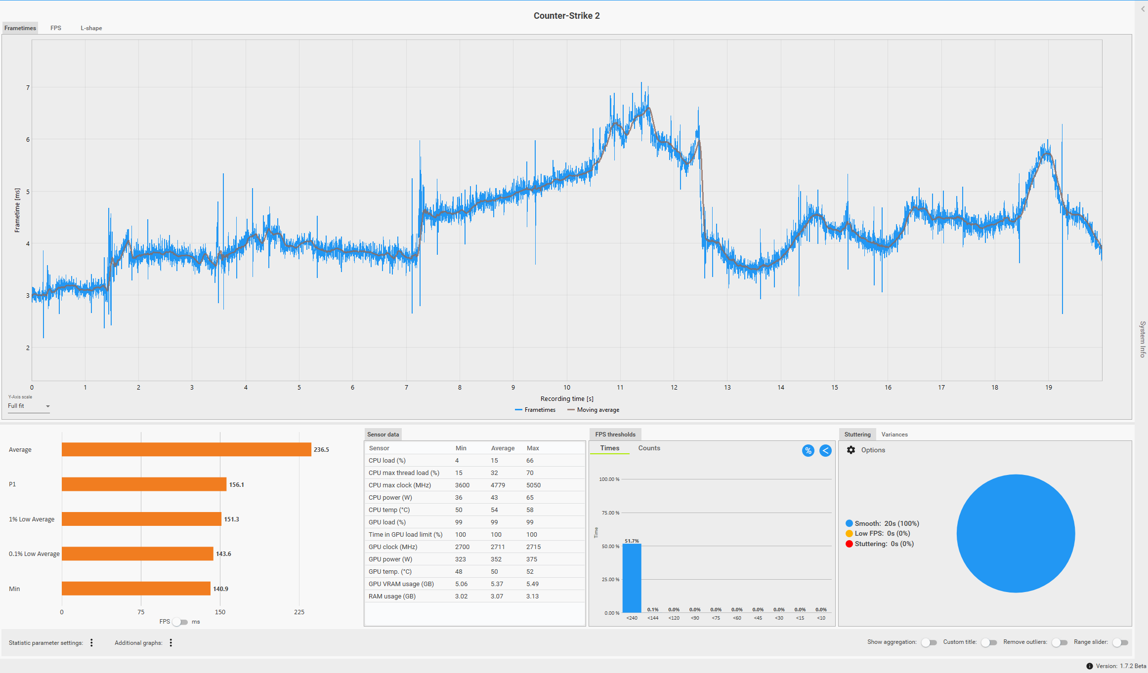

System: RTX 4090, 7800X3D UV
1.280 x 960, „Niedrig“, kein MSAA: 1021,2
3.840 x 2.160, „Sehr hoch“, 4-faches MSAA: 236,5
@Jan: Ich habe diese beiden Benchmarks jetzt nochmal wiederholt. Diesmal habe jeweils aggressivere Lüfterkurven für CPU und GPU verwendet. Den 4K Benchmark habe ich außerdem auf dem 4K TV statt mit forcierter 4K-Auflösung auf dem UWQHD-Monitor durchgeführt und jetzt stimmen auch die FPS bei diesem Benchmark (207,1=>236,5). Kannst Du die beiden Einträge bei meinem System bitte nochmal updaten? Vielen Dank!
@Verangry: Die schlechte Performance meiner 4090 lag, wie ich vermutet hatte, tatsächlich an meinem UWQHD Monitor mit forcierter 4K Auflösung. Das auf dem 4K TV entstandene Ergebnis passt jetzt auch besser zu Deinem Ergebnis: Du hast 13,4% mehr Takt (vermutlich ist die Differenz im effektiven Takt geringer) und 5,6% mehr FPS.
@Verangry + @Esenel:
Hier noch die CX Auswertungen der beiden Benchmark-Runs inkl. Sensor-Logging:
Reaktionen: Verangry, Esenel und Jan
Ein bischen was geht da mit Sicherheit in der Auflösung die kaum einer nutzt. Viel mehr wird da auch nicht mehr rumkommen.

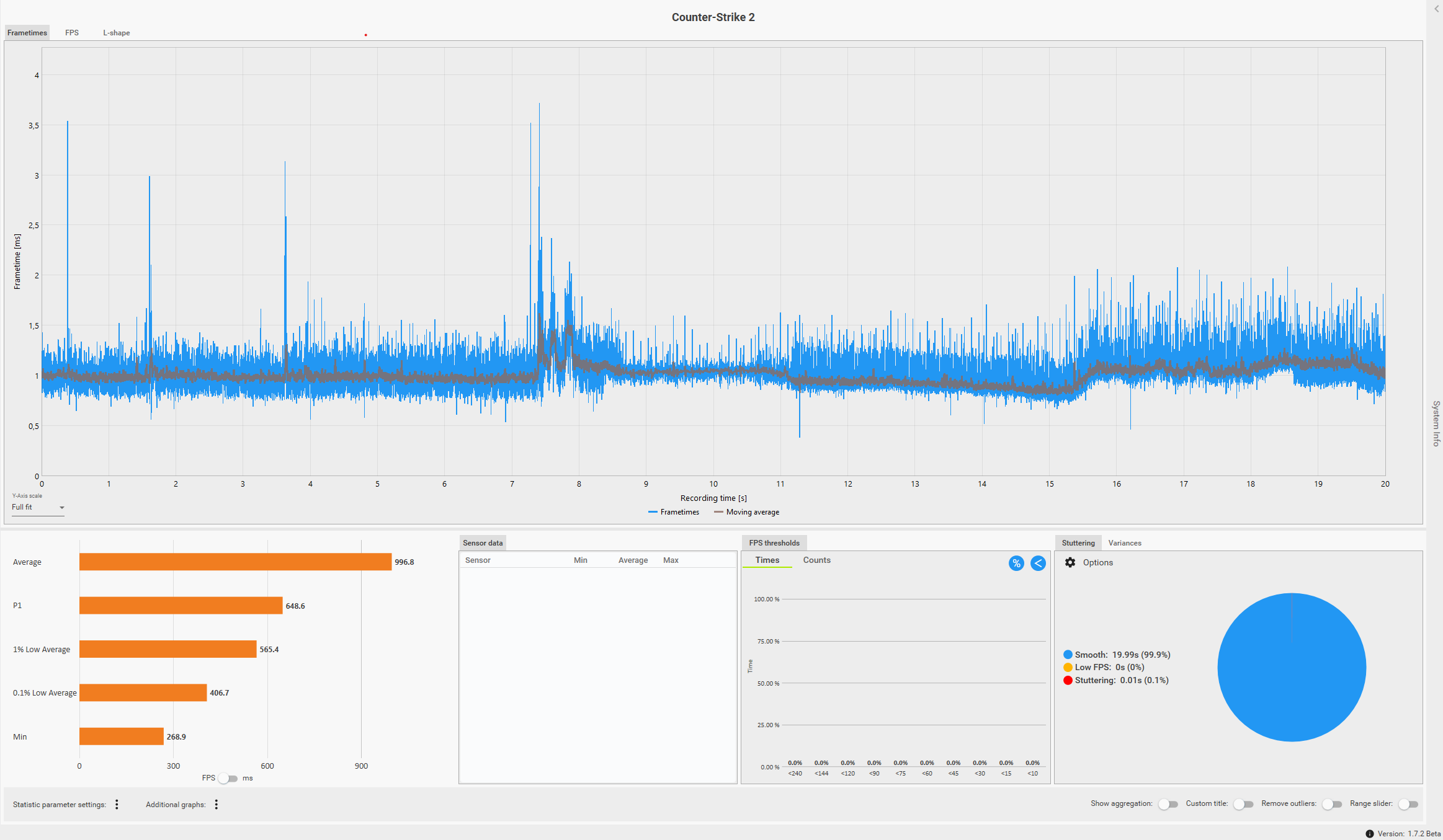

System: RX 6800 XT OC, 5800X3D
1.280 x 960, „Niedrig“, kein MSAA: 831,8
1.920 x 1.080, „Sehr hoch“, 8-faches MSAA: 303,7
2.560 x 1.440, „Sehr hoch“, 8-faches MSAA: 201,7
