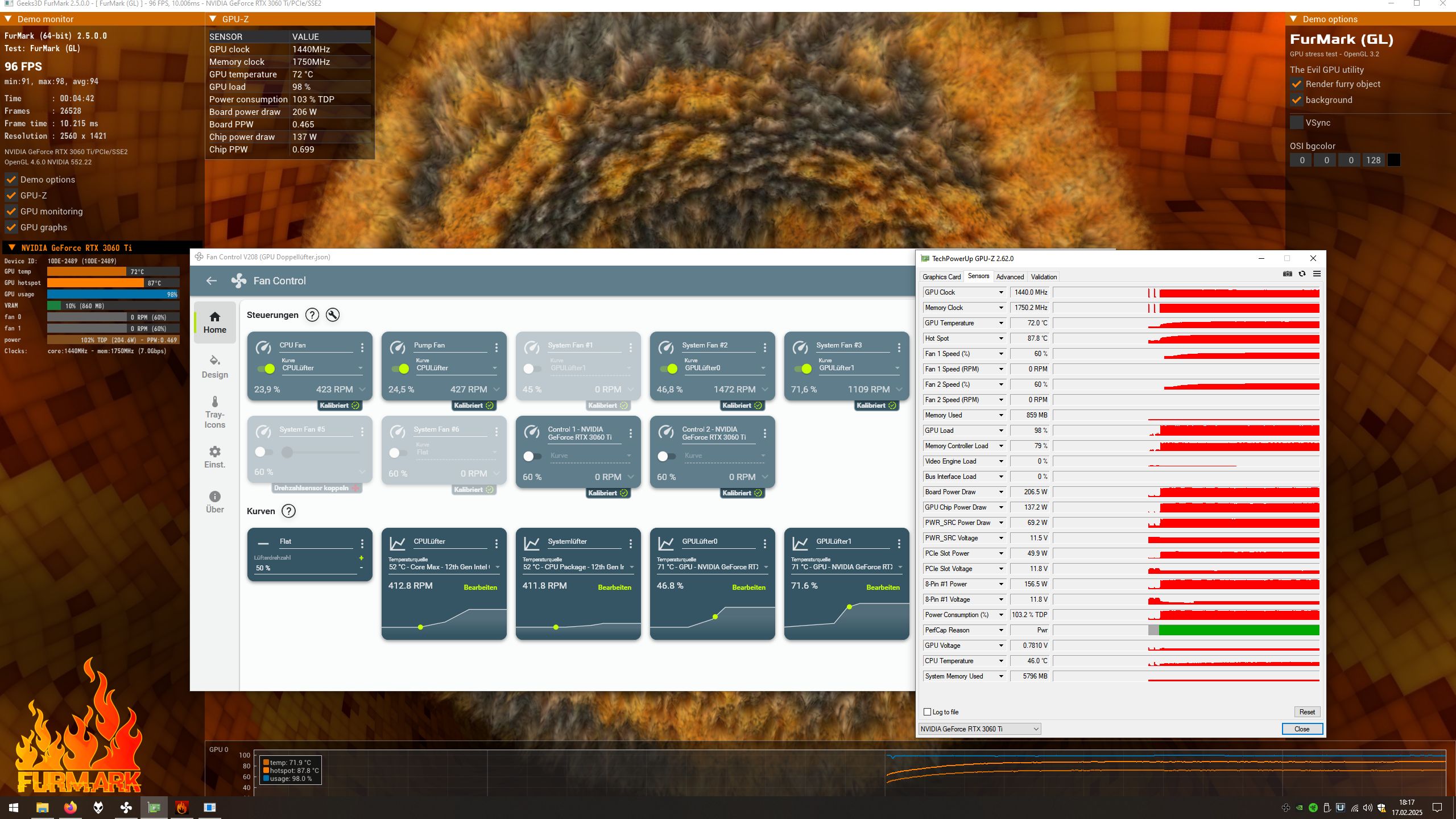

Einige Bilder.
Der Boost wechselt bei minimerten Furmark auf 1800Mhz, aus welchen Gründen auch immer. Hotspot geht auf 91°C hoch. Die Lüftermodsteuerung sind GPULüfter0/1.

Einige Bilder.

Über FanControl wählt man die GPU Temperatur zu Steuerung der Ghettomod Lüfter über den Mainboardanschluss, was bei mir funktioniert. Sieht man auf dem FanControl Bild unten in den rechten Kurvengraphen als Temperaturquelle.

Zur gekürzt innerhalb der Abschnitte geschnitteten Aufnahme vom ZOOM H2 Recorder, mittlerer Mikrofon GAIN, 20cm zum offenen PC Gehäuse seitlich auf CPU/GPU gerichtet.
Bitte mit guten Kopfhörern oder Lautsprechern abhören.
Ab 0 Sek, Bootvorgang kurzer Lüfteranlauf CPU, GPU, Ironwolf HDD Motorschleifen. Mikrofon Grundrauschen und Festplatte bleiben durchhörbar.
Ab 29-35 Sek. Start Furmark, Rasseln GPU Spulen. Höret, wann die GPU Lüfter mit 1500RPM maximal hörbar werden.
Ab 1:15-1:23 Min. Anlauf 140mm CPU Lüfter Prime95 Small FFTs auf max ~1300RPM. Festplattenköpfe melden sich mal kurz.
Ab 1:57-2:06 Min. Start manuelle und maximale GPU Lüfterdrehzahl (1500/2700RPM) über FanControl.
Ab 2:26-2:32 Min, Prime95 beendet, GPU Lüfter noch manuell unter maximaler Drehzahl.
Ab 2:40-2:42 Min. Ende der manuellen Lüftersteuerung, Furmark läuft noch. HDD wird hörbar.
Ab 2:53-2:55 Min. Furmark beendet, Lüfter regeln runter auf unter 700RPM.
In der ganzen Aufnahme ist noch das Grundrauschen des H2 Mikrofons zu hören, auch wenn es unter der maximalen Lüfterdrehzahl der GPU Lüfter etwas untergeht.
Wie gesagt, das ist kein Vergleich zu den Gainward Lüftern, die selbst bei der Mindestdrehzahl von 1300RPM nur verlieren können.
Da mein PC System anders konfiguriert ist, werden die eingestellten Lüfterkurven zu anderen Systemen abweichen.
Im Spiel Prey 2017 sind jedenfalls die GPU und CPU Lüfter nicht zu hören. Die Ironwolf HDD ist und bleibt die lauteste Komponente.
Die TG Duronaut WLP sollte dem Labortest nach gut funktionieren.
Die VGA Adapter Verkabelung über PWM. FAN, +, -, sollten normiert sein, was ich aus anderen Beiträgen gelesen habe. Die Phobya Adapter scheinen auch beliebt zu sein. Ich würde mir da wohl die NoName "Beliebt"🤣 Teile oder andere Alternativen im günstigeren Zweierpack kaufen, wenn ich müsste. Aber ich kann auch Stecker umlöten, wenn nötig.
Da ich auf meinem Mainboard ausreichend Lüfteranschlüsse habe, regele ich jeden GPU Lüfter einzeln. Sonst muss man es über einen Lüfterverteiler tun. Bitte aber schon mal jetzt FanControl und die garantierte Funktion der Lüftercontrollers und aller Anschlüsse testen.
Was die Lüfterwahl angeht, so habe ich für mich die Thermalright TL-C12015 (1500RPM) und TL-C9015 (2700RPM) mit 15mm Dicke in den genannten Internetlinks gewählt. Wenn man 25mm Lüfterdicke nehmen möchte, weil man unter der Grafikkarte Platz hat, kann man sich austoben und die Lüfterkurven sicher weiter absenken. Beim 92mm Lüfter würde ich tatsächlich sogar ein gutes 25mm Modell empfehlen um die Lüfterdrehzahl nicht über 1800RPM selbst im Hochsommer zu überschreiten. Das sagt leider wenig aus, wie die Temperatueren aussehen und sich die Geräusche auf der GPU anhören werden. Noctua und Arctic werden sicher eine Wahl sein, was für eine Lüfter Ghettomod gerne genommen wird. Aber da wird wohl so ziemlich alles an 120/90mm Aftermarket Lüftern gegenüber den Gainward Lüftern besser sein.
Meine vorige 2x92 TR 9015 Lüfterkonfiguration war testweise mit 2300RPM konfiguriert. Der Umbau auf den 120mm Lüfter hat die Drehzahlanforderungen auf 1500RPM gesenkt. Für einen kommenden Hochsommer werde ich den 90mm Lüfter eher auf 1800RPM anpassen. Der Luft durchsatzstärkere 120mm Lüfter kann dafür immer die Hauptlast tragen, bevor der 90mm Lüfter unterstützend hoch drehen muss. Ich werde da sicher bei einer WLP Verschlechterung noch auf das PTM wechseln, wenn ich ~10Kelvin weniger erhalte. Aber da werde ich schauen, wenn es soweit ist.
