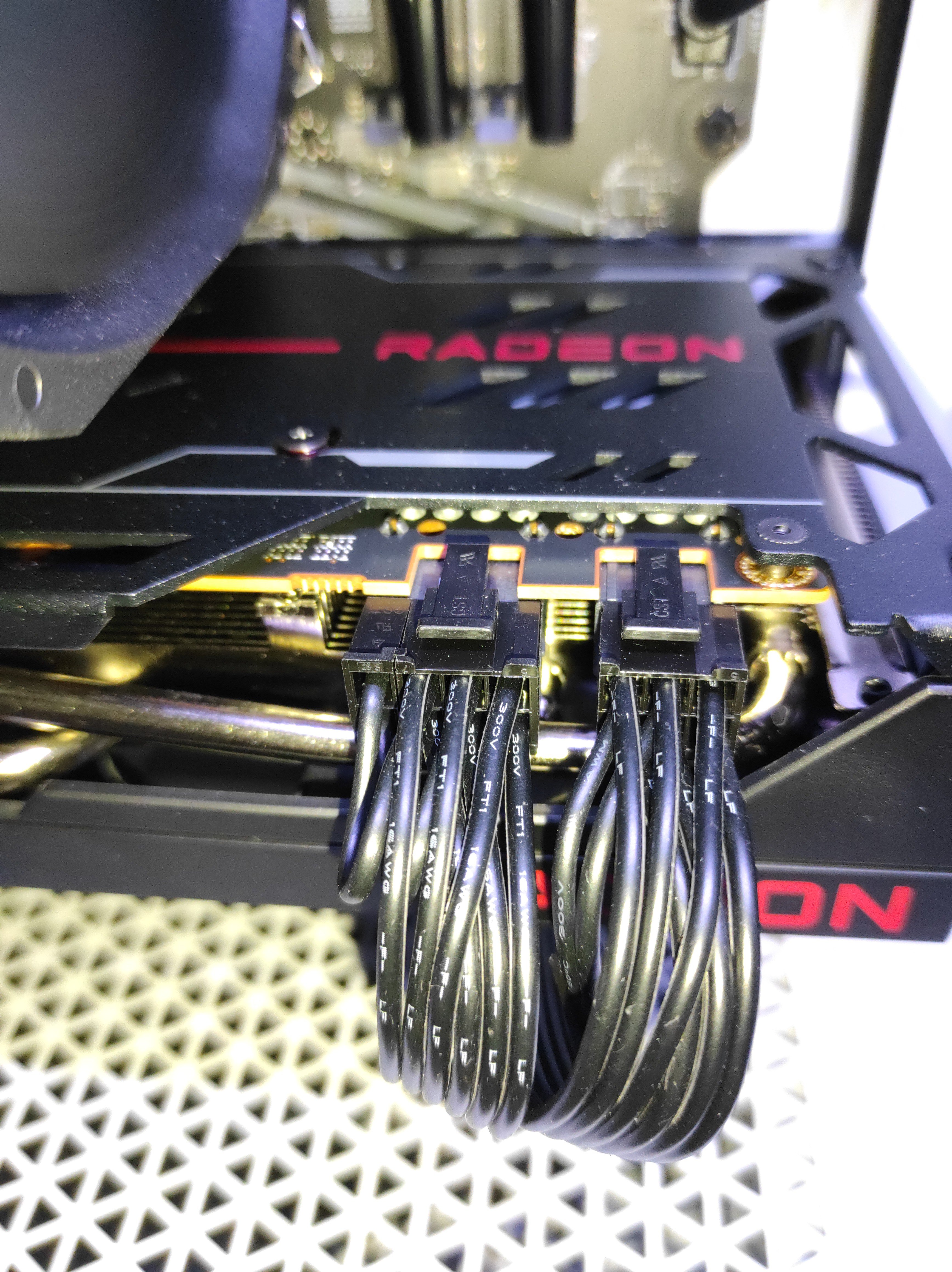

Brati23 schrieb:
Ist das generell zu empfehlen oder kann ich meine RX 5700 XT am Doppelkabel lassen?
Prinzipiell ist es eigentlich wurscht, die Stränge sind so dimensioniert das du damit 2 Grafikkarten betreiben könntest solange du die Gesamtnutzlast nicht überschreitest. Schaden tut es aber nicht.
Es geht nicht um die Stränge sondern die Rails.
Screenshot_2023-10-12-12-28-29-832_com.camscanner.documentscanner.pdfscanner.textscanner.photo...jpg

Also, erst mal die Verkabelung zum Netzteil überprüfen, wie angeschlossen werden sollte steht nun schon paar Mal in diesem Thread.
Und je nachdem dann halt das ganze mit einem anderen, geeignetem Netzteil überprüfen. So kommt man weiter auch wenn man dann das Netzteil nur ausschließen kann.
Netzteil: be quiet! Pure Power 12 M 550 W
GPU: RX 6700 XT
Es sind ja schon zwei Kabel angeschlossen ich Knallfrosch. Dachte es wäre nur eins 🙈 Aber nur ein Rail demfall? Edit: 2 Rails.
Die gehen am Netzteil auf PCIe. Glaube da gibt es nicht viel falsch zu machen.
Ein Doppelkabel ist das und das "Pure Power 12 M 550W" hat nur einen PCIe Anschluss
der aber an zwei 12V Rails hängt.
An den Rails 12V1 und 12V2.
Reaktionen: Brati23

Nickel schrieb:
Die Grafikkarten mit zwei separaten Kabel an
PCIe1 und PCIe3 am Netzteil anschließen.
Wenn nur ein Doppelkabel (Y-Kabel) genutzt wird, dann an PCIe2, dem mittleren Anschluss
anschließen.
Ersteres empfiehlt sich bei aber.
Ich habe grade versucht weniger Kabel rumschwirren zu haben ich habe wohl die 1xY-Kabel Variante. Aber ich schließe nichts aus und setze das auf die Testliste.

Nickel schrieb:
Werde nicht persönlich, es gibt keinen Grund.
Lösungsansätze gab es auch von mir,
bzgl. die Karten wie empfohlen am Netzteil
anzuschließen.
Das mit den zwei Leitungen wußte ich nicht also ein wichtiger Tip.
Ja, durchaus wichtig.
Seht übrigens auch im Handbuch, gegen Ende.
Reaktionen: Daimonicon

Mach jetzt mal und schließe die Karten richtig an. Wenn du mit dem Y-Kabel nur an PCIe1 oder PCIe3 gehst, darfst du dich nicht wundern wenn es spätestens unter Last Probleme gibt.
Nochmals das Bild aus deinem Handbuch.
Lies auch mal was da links auf deutsch geschrieben steht.

Nickel schrieb:
Dann zumindest an den mittleren, den PCIe2
damit. Aber Versuchs ruhig mit zwei separaten Kabel an PCIe1 und PCIe3.
Werde es versuchen - Darauf hatte ich überhaupt nicht geachtet.

  • Netzteil ist überlastet bzw. irgendeine Schutzschaltung im Netzteil hat angesprochen oder das Netzteil ist defekt.
  • Die CPU wird mangels oder defekter/falscher Kühlung so heiß, das selbst das runtertakten nicht mehr reicht und geht in den "Notaus"

McFritte schrieb:
Schaltet sich ein PC im Betrieb einfach komplett ab, gibt es eigentlich nur zwei Fehler.

NikoNet schrieb:
Die AiO sitz eigentlich sehr ungünstig. Die Schläuche sind oben angeschlossen und können Luft saugen.
Am besten die AiO nach oben setzen und den Lüfter nach Vorne, so dass er die Luft ins Gehäuse befördert.
Zu dem Schluß bin ich auch gekommen ja werde nicht um ein anderes Gehäuse auf lange Sicht drumrum kommen. Schläuche unten geht auch nicht also oben ist einzige Option. AIO nach oben versetzen geht leider nicht da passt nur ein 240er ? also jedenfalls kein 360er wie bei mir.
