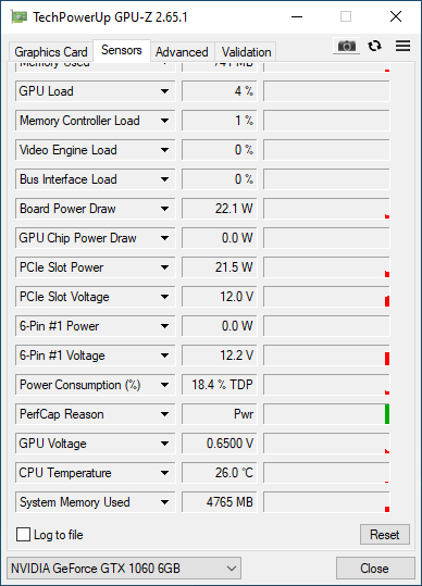

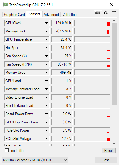

Einmal der gewünschte GPU-Z Screenshot.
Das Tool für RAM kann ich auch mal drüber laufen lassen. System ist sauber (wurde neu aufgesetzt) und Temperaturen sind alle völlig normal.

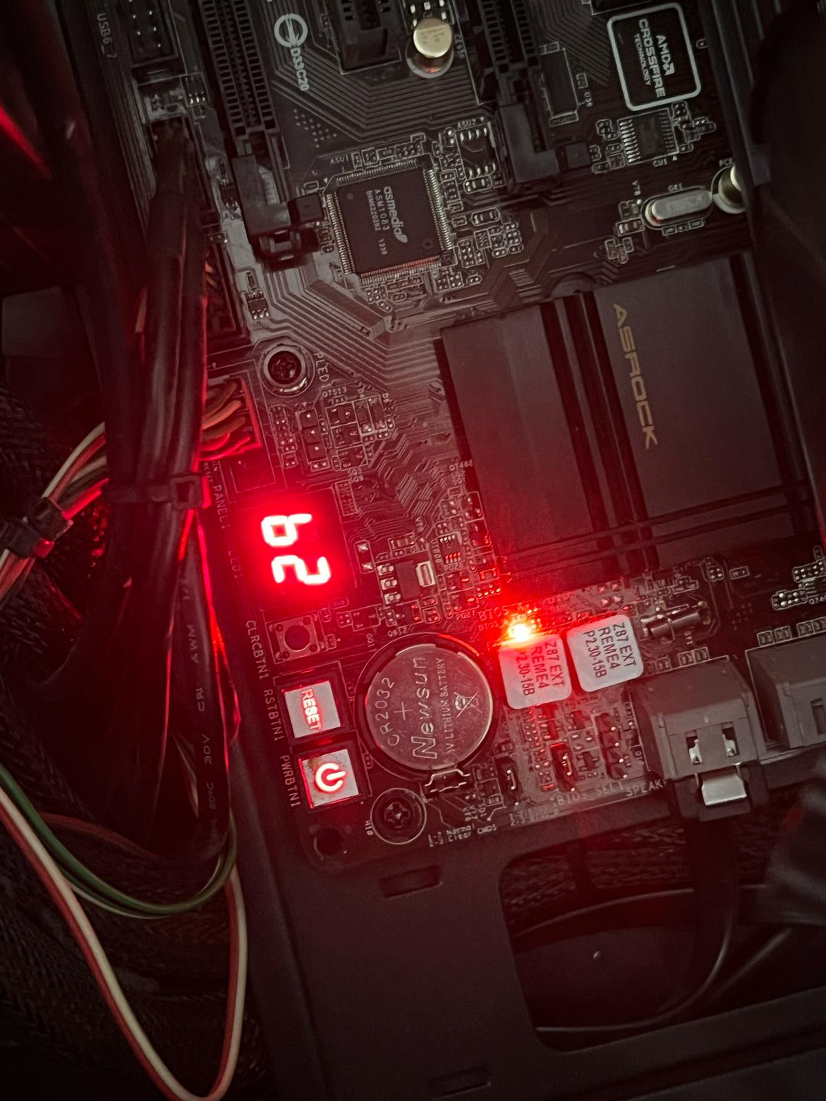

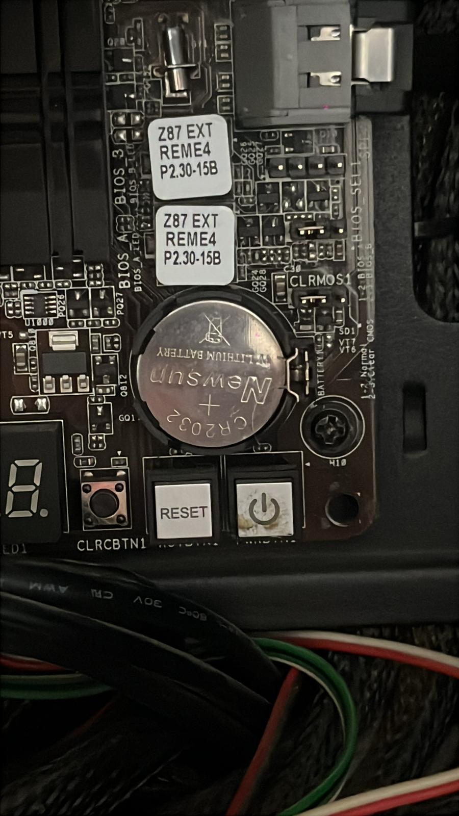

Die beiden Bilder (Mainboard LED 1 und 2) sind nochmal zur Erläuterung was genau am Mainboard leuchtet. Die LED bei Bios A hat sonst nie bem starten geleuchtet. Als das Problem zuerst aufgetreten ist und ich den Pc ausgemacht habe, blieb die LED auch noch eine Weile an, bis ich den Strom vom Netzteil genommen habe. Jetzt geht sie beim Starten an und geht während des hochfahrens aber wieder aus.

Screenshot von GPU-Z sieht nach Idle aus(nichts zu sehen von 100% load), nützt dann nicht viel. Powerlimit ist da aber natürlich bereits seltsam.
GPU-Z parallel zum Furmark öffnen, screenshots Graphics Card, Sensors und Advanced wären schön. Beispiel:
Sieht nach fehlendem Saft aus, eventuell auch Treiber oder Kartenbios korrupt. Kann vielleicht auch einfach nur das Zeitliche gesegnet haben.
