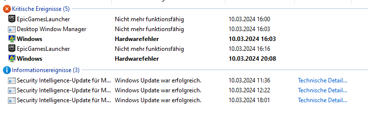

Was steht im Zuverlässigkeitsprotokoll ?

OH, tatsächlich steht da was!
Und wiederholen sich die Einträge auf anderen Tagen ?
Reaktionen: Zhamorrag
ja! an jedem Tag wo ich streame.
