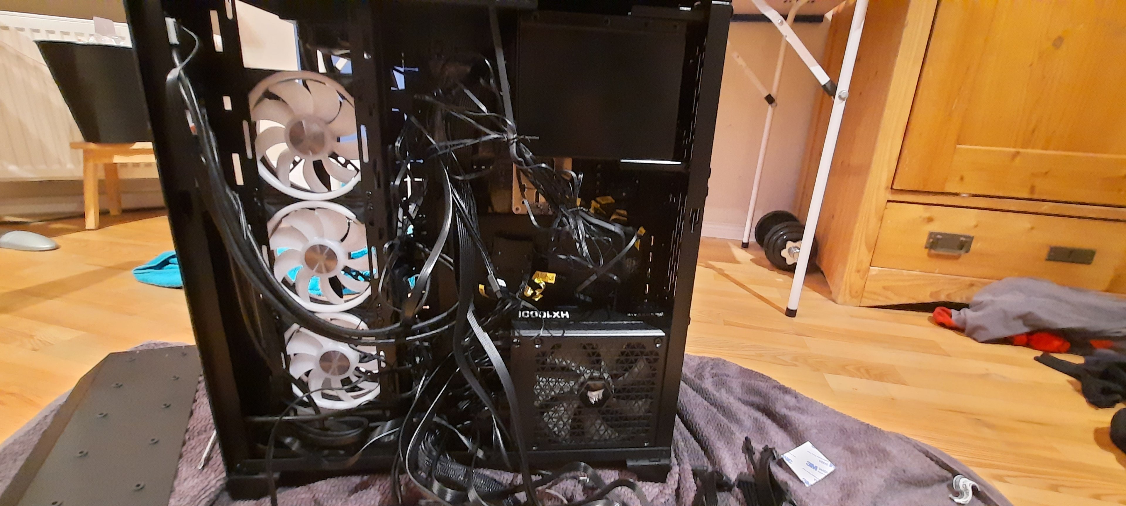

Wohin mit dem Teil? Hab ja schon 3 Hubs im Gehäuse. Es war schon ziemlich schwierig die unterzubringen (2 über dem Netzteil, 1 ganz oben links):
Das Teil ist magnetisch, daher aufs Netzteil ;) dann erreichst du die anderen Hubs besser.
