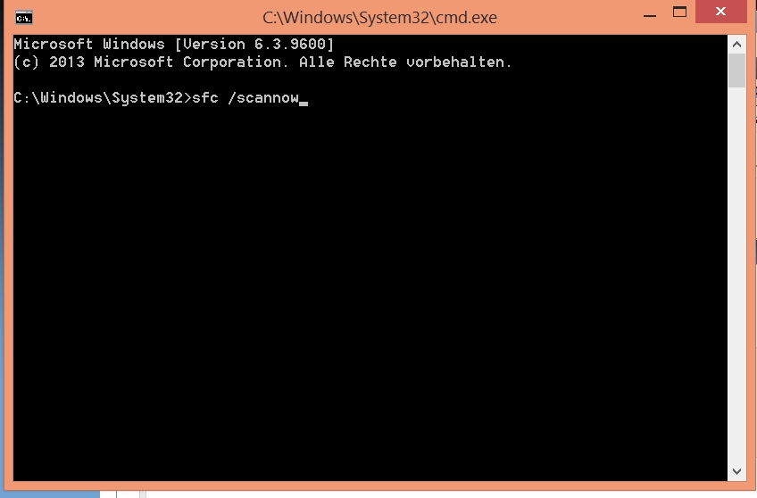

Vielleicht das mal versuchen. Schaden tut es nichts.
Stellt die Windows System Daten wieder her.
Wenn es ein Konflikt mit Windows gibt und es nicht durch eine Third Party Applikation oder Treiber verursacht worden ist
sollte sfc es reparieren können.

"SFC /Scannow" ergab keine Probleme ("Windows Resource Protection did not find any integrity violations").
