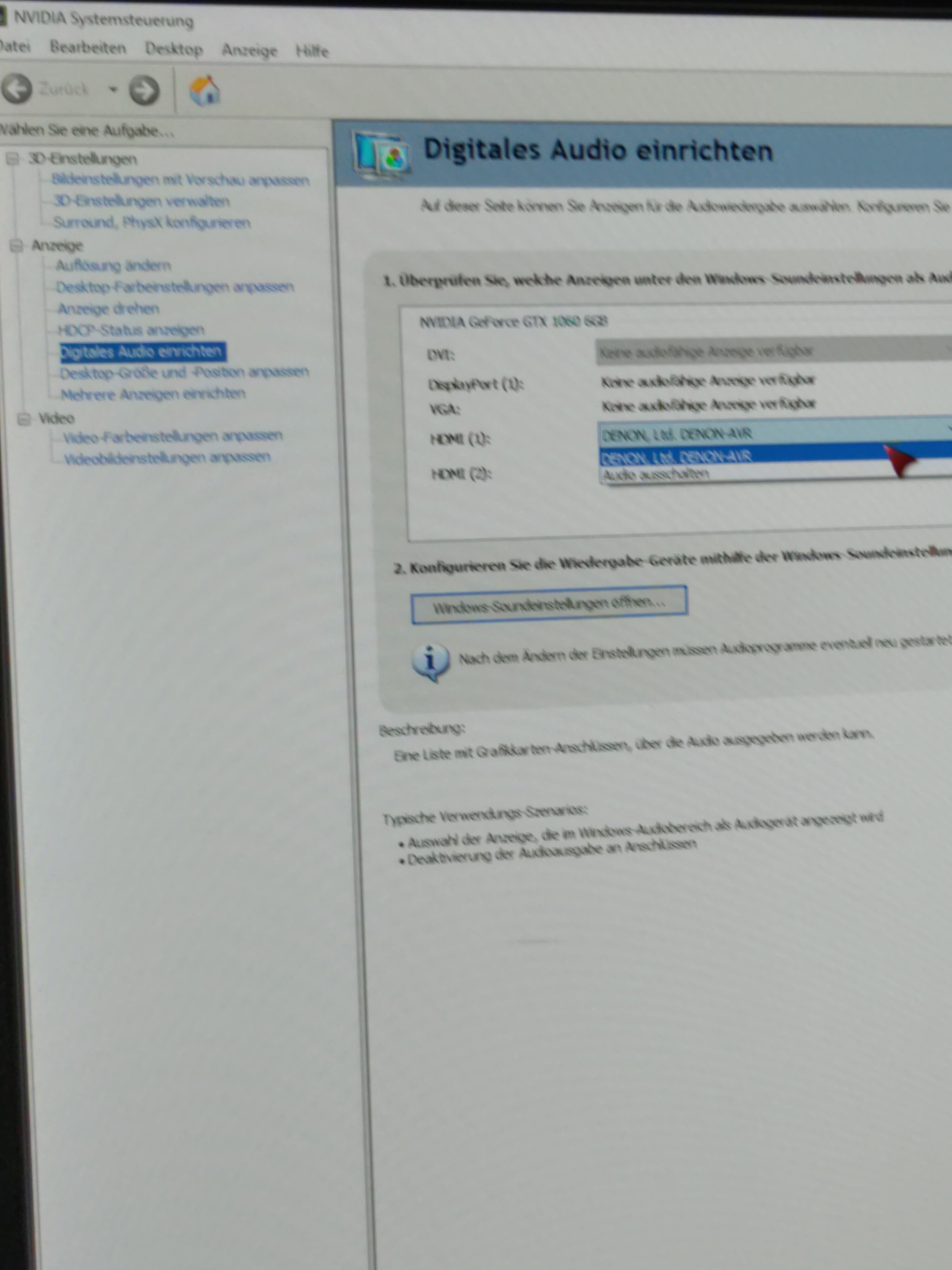

Die NVIDIA 1060 bietet aber in den Treibersettings nur PCM statt Bitstream an.

Anbei ein paar Bilder.
