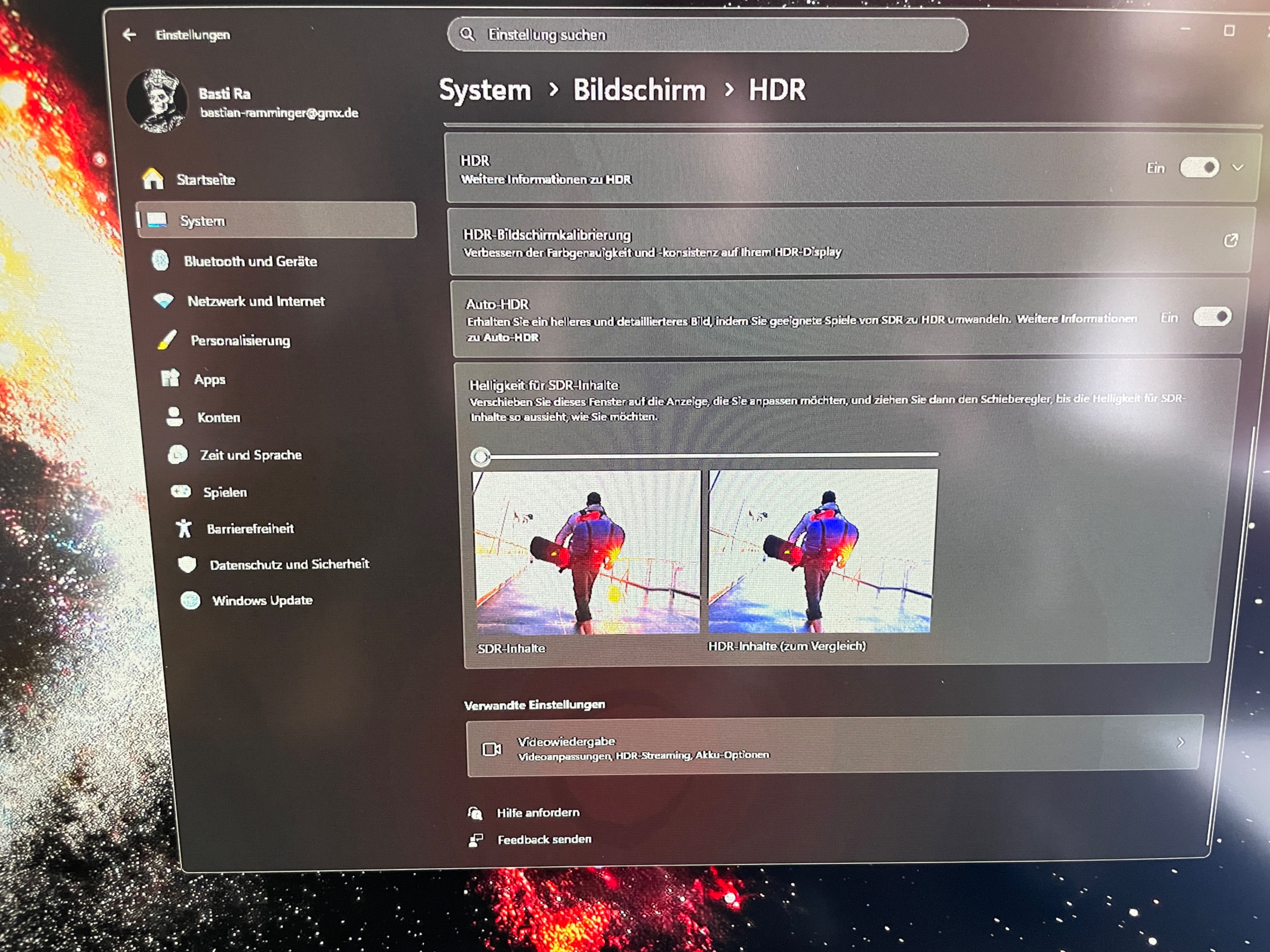

Moin liebes Forum,
ich habe seit gestern meinen neuen Gigabyte MO27Q28G angeschlossen (RTX 5070Ti) und soweit bin ich mit dem Bild auch zufrieden.
Nur komme ich mit den HDR Einstellungen nicht zurecht.
Wenn ich HDR im Windows aktiviere sieht das Bild unscharf und übertrieben hell aus.

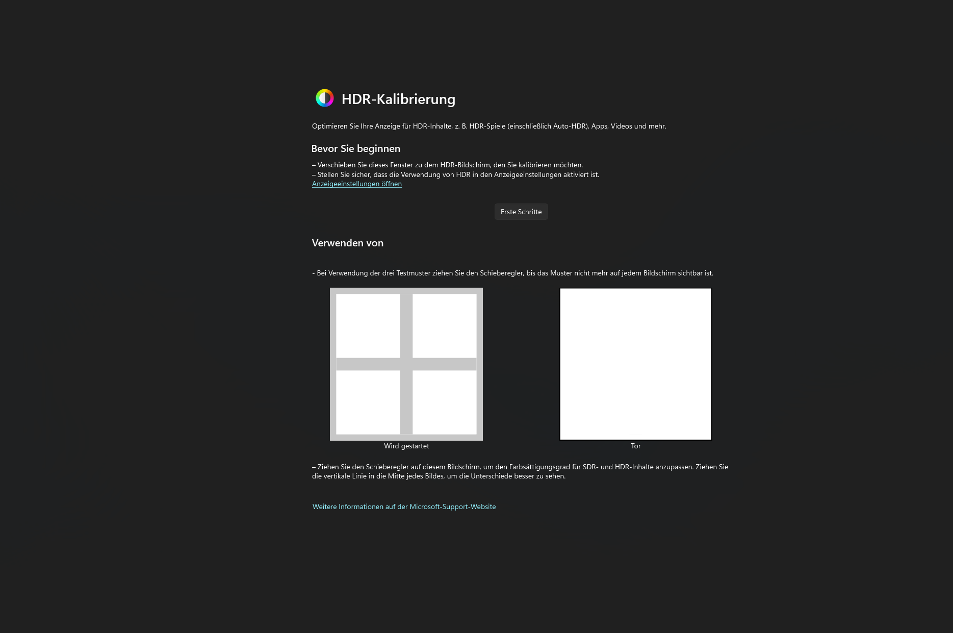

Ich habe versucht das ganze mit der HDR App zu verbessern aber ich kann die App nicht einmal richtig beenden weil ich die Einstellungen in der App nicht mehr erkennen.
Ich habe HDR auch mal bei Jedi Survivor aktiviert aber auch da sieht das Bild komisch aus.
Muss ich noch Einstellungen am Monitor vornehmen? Es ist mein erster OLED und so richtig kenne ich mich damit noch nicht aus.

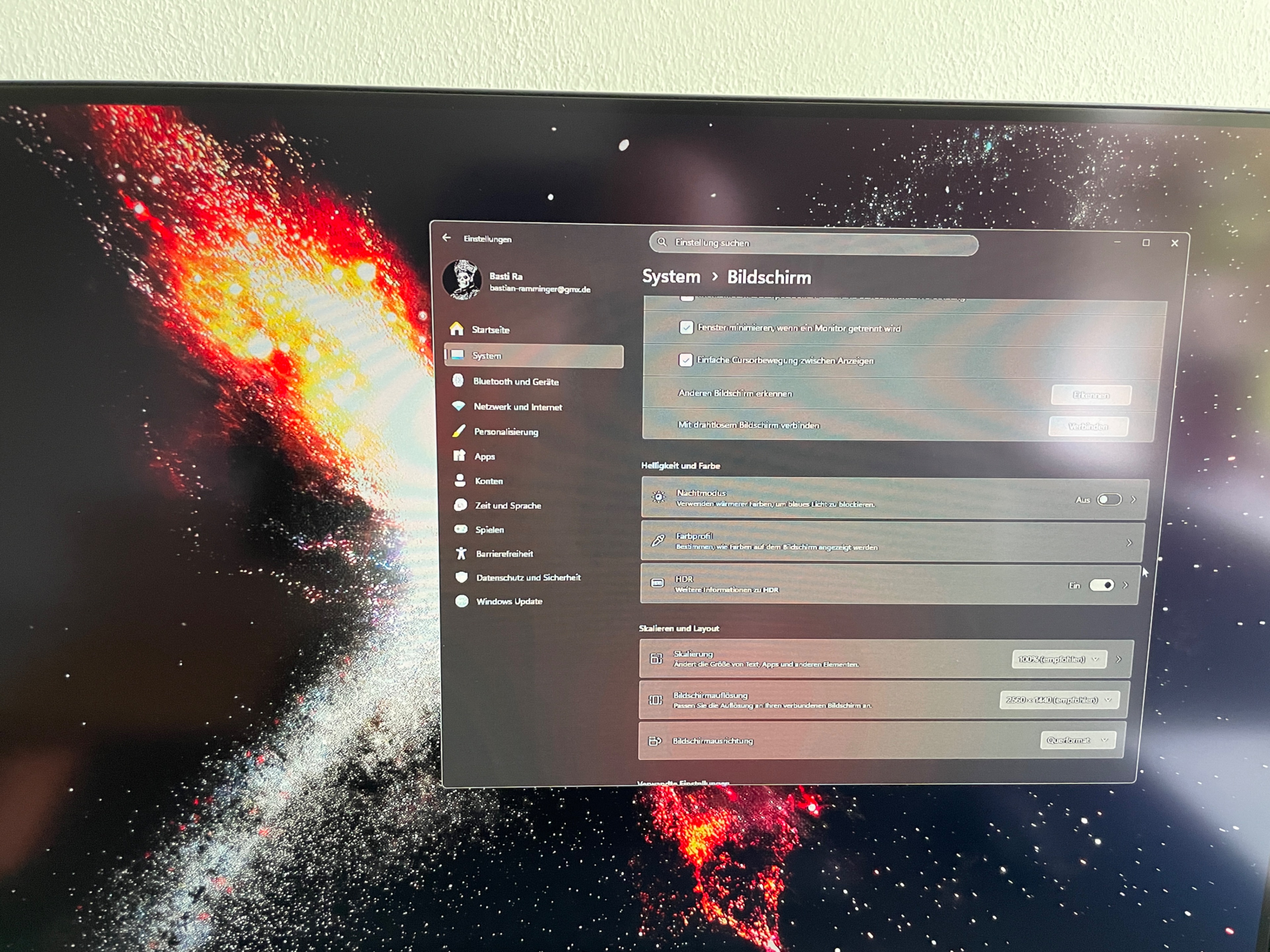

Grundsätzlich. HDR an bringt auch nur was, wenn Du HDR Inhalte wiedergibst. Auf dem Windows Desktop sieht das bescheiden aus, ja. Ist kein HDR Material.
Ich weiß, nur auch in Jedi Survivor sieht es, sagen wir mal, interessant aus.
HDR einschalten, Auto-HDR aus.. und dann die HDR Bildschirmkalibrierung machen.

@Merlin352 Ja die kann ich leider nicht durchführen, weil die Anzeige so weiß ist, das ich die Regler nicht bedienen kann.
Dann schau mal nach der Firmeware... und stell den Monitor auf Standard.

Bei Win 11 eigentlich kein Problem mehr. Ich hab permanent HDR an und kein blasses Bild.
LG OLED C2 regelt.
Seit wir OLEDs haben ist es super, vorher hatte ich auch was anderes und da musste man Gegensteuern.
Bei AMD konnte man im Treiber einfach ne Option aktivieren Kräftige Farben oder so ähnlich und mit Nvidia hab ich der Nvidia Systemsteuerung glaube ich den Kontrast erhöht.
Wir haben einen Alienware mit HDR True Black 500 wie dieser Gigabyte. Das wurde von Windows direkt erkannt und das Bild war ok, nur zu Hell. Es reichte einfach etwas dunkler zu stellen.

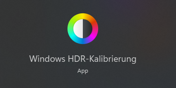

Die HDR Kalibrierung App aus dem Windows Store nicht vergessen.

Anmerkung wäre nur, dass das Bild damit natürlich "ungenauer" wird - d.h. für Foto-/Videobearbeitung ist das vielleicht nicht die beste Idee. Für den Alltag aber kein Thema.

@Azghul0815 Ja ich habe es installiert aber wenn ich die Kalibrierung durchführe sehe ich kaum etwas bei den Reglern weil das Bild so schlecht ist.

Ok. Das werde ich mal testen. Ja milchig/weiß trifft es wohl am besten.
Wenn ich das bei der App richtig verstehe muss das Bild was ich ändern kann, ja dem Bild mit dem ✅ entsprechen.
