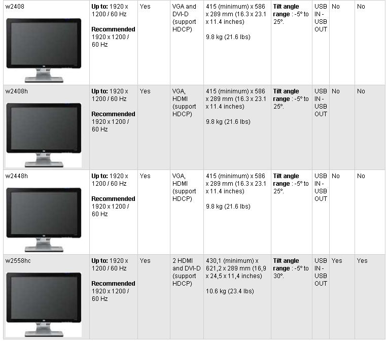

mal eine andere frage, kennst du oder jemand anders zufällig den hp w2448 hc? ich hab den neulich bei staples gesehen und den fast gekauft. so toll fand ich das glossy teil, die farben knallten derart geil rüber.
allerdings scheint es ein auslaufmodell zu sein, bei hp auf der seite find ich den nicht mehr.
sondern nur einen h2501 i oder so.
