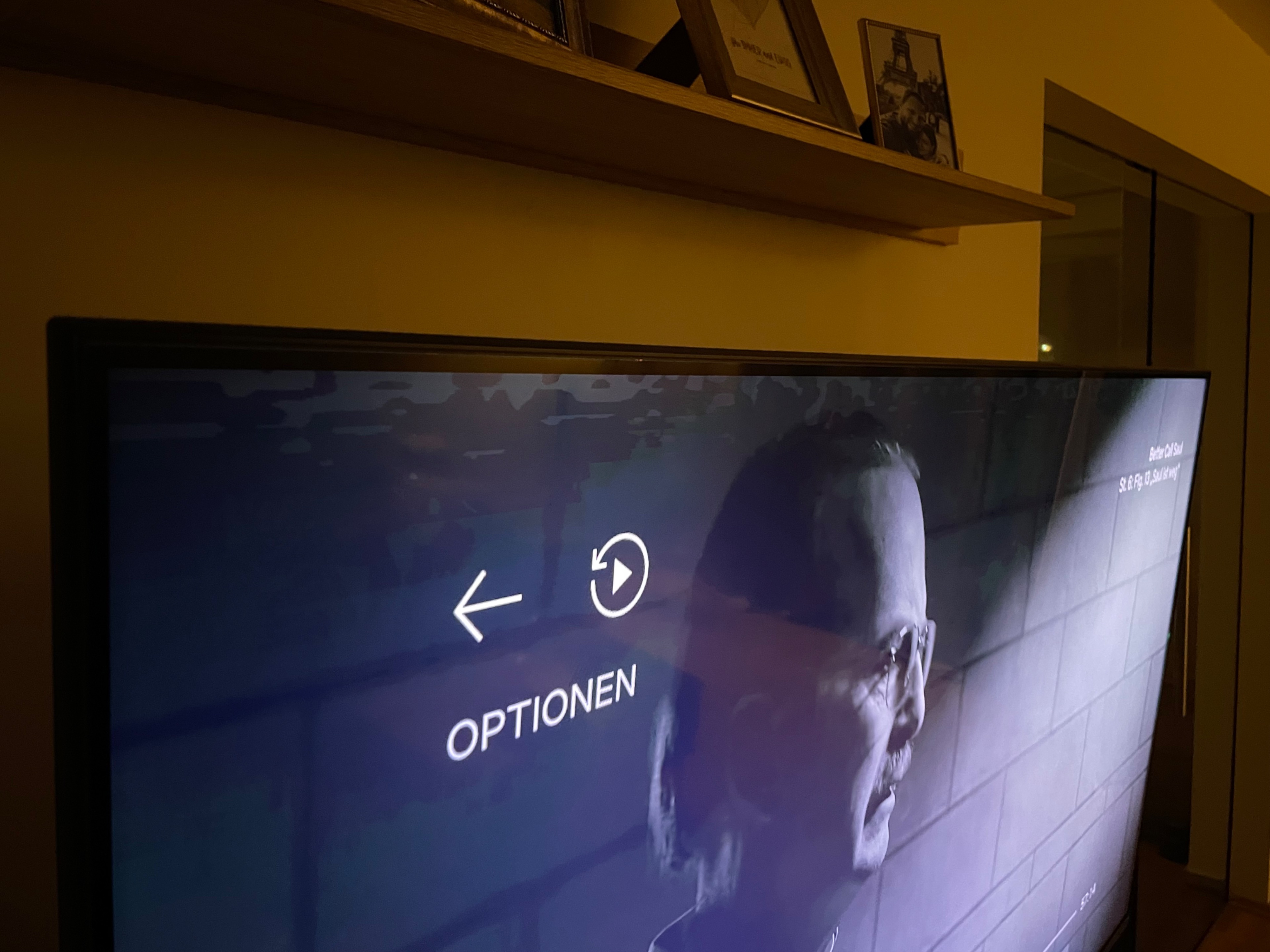

Hallo zusammen,
ich habe seit 2 Wochen den o.g. TV. Leider habe ich immer noch nicht die optimale Bildeinstellung gefunden bzw. ist das Bild an manchen (schwarzen) Stellen „komisch“.
Daher die Frage an euch: Wie bekomme ich das weg bzw ist das „normal“?
Danke für eure Hilfe!

Das sind Artefakte des Videos. Was ist denn das Quellmaterial? Sieht entweder nach schlechten Rips oder niedriger Streaming-Bitrate aus.
sieht erst mal nach schlechtem Bildmaterial aus
was spielst du aus welcher quelle ab? Das sieht aus wie extrem komprimiertes h264/265
Wie sieht das Bild denn bei einem anständigen UHD Video (Netflix oder ein beliebiges Youtube 4K. Video) aus? Das, was Du da gepostet hast sieht aus, wie ein totkomprimiertes Video.

Die niedrigeren Hisense TVs haben generell bei schlechtem SD Material in dunklen Szenen ein schlechtes Makroblocking.

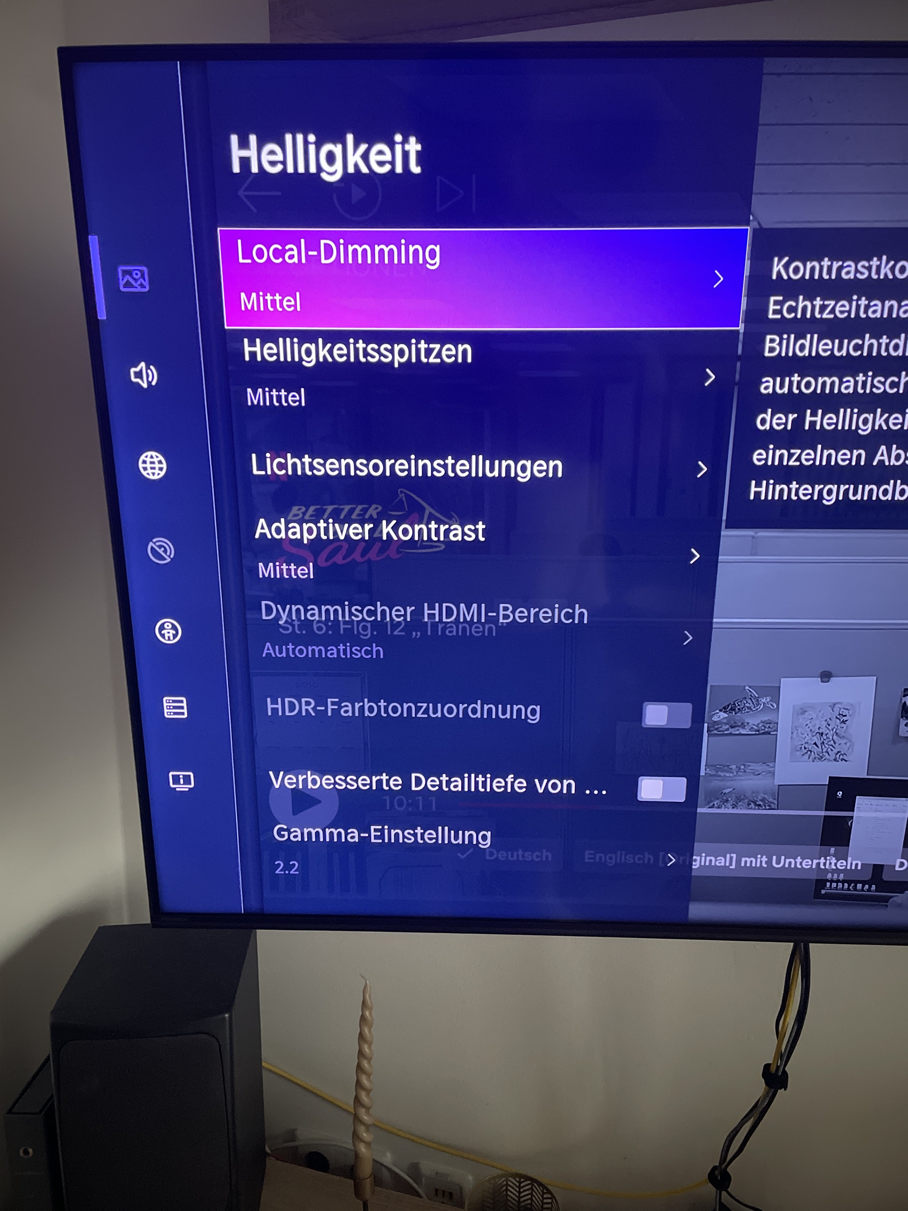

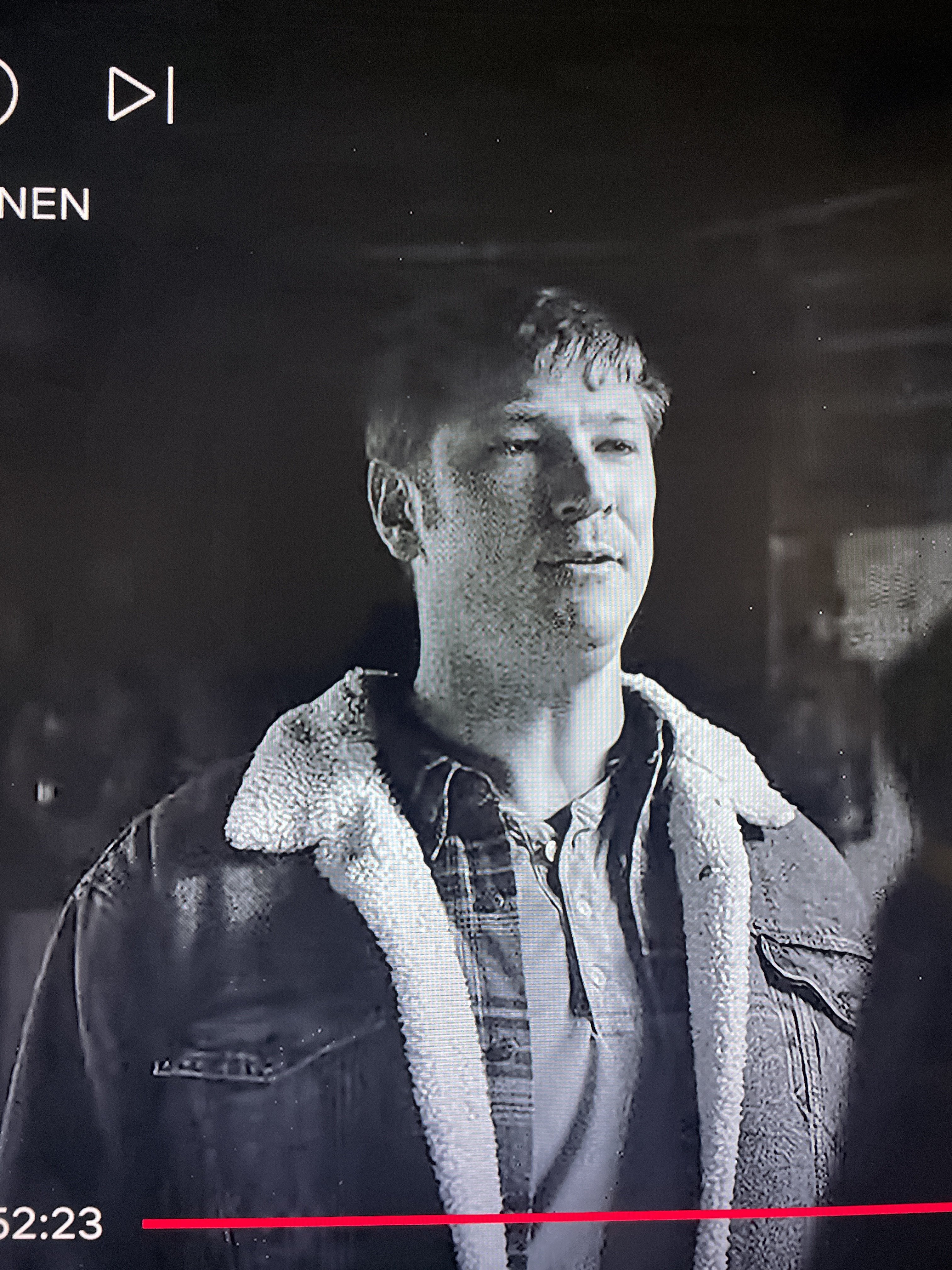

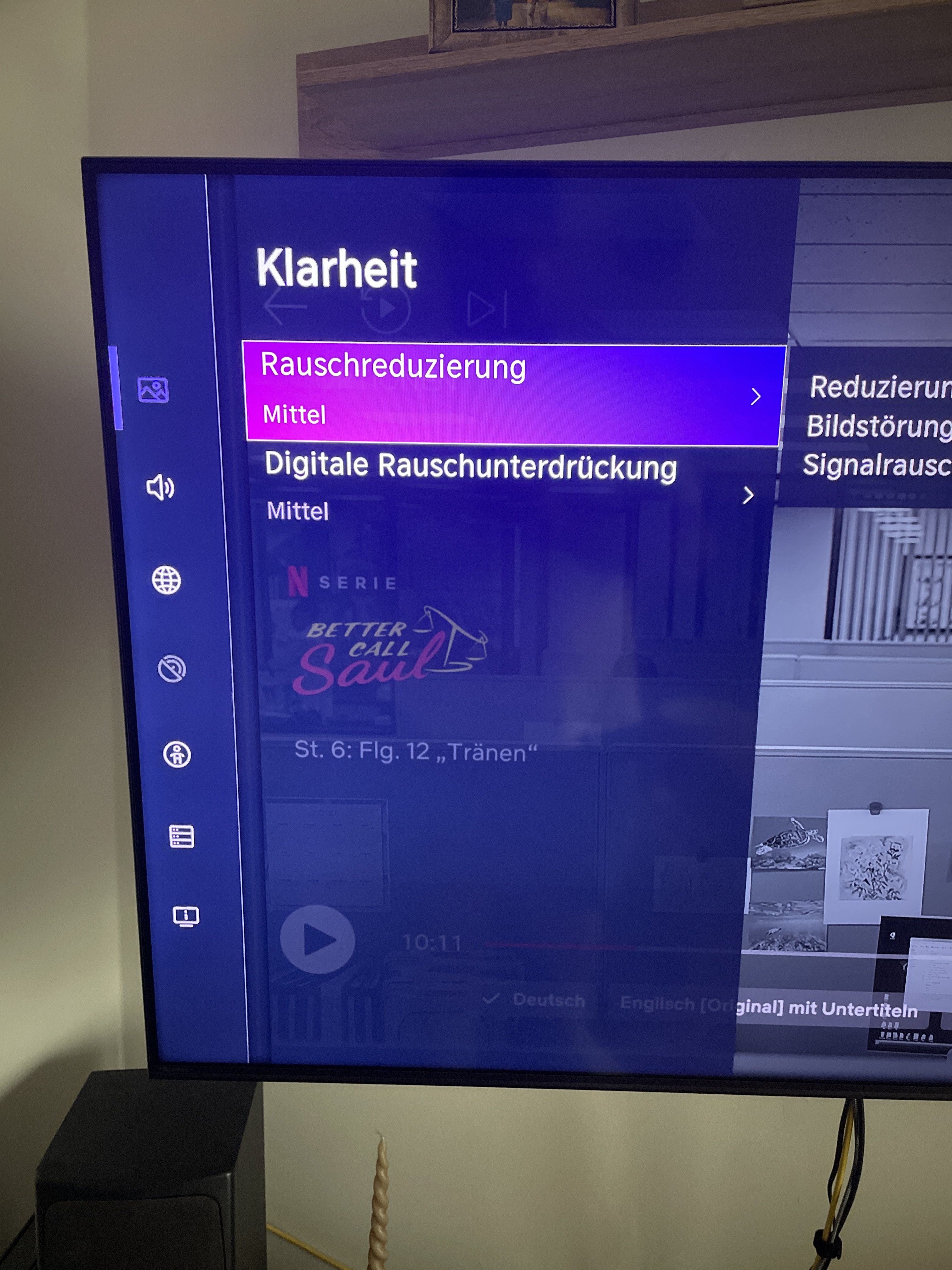

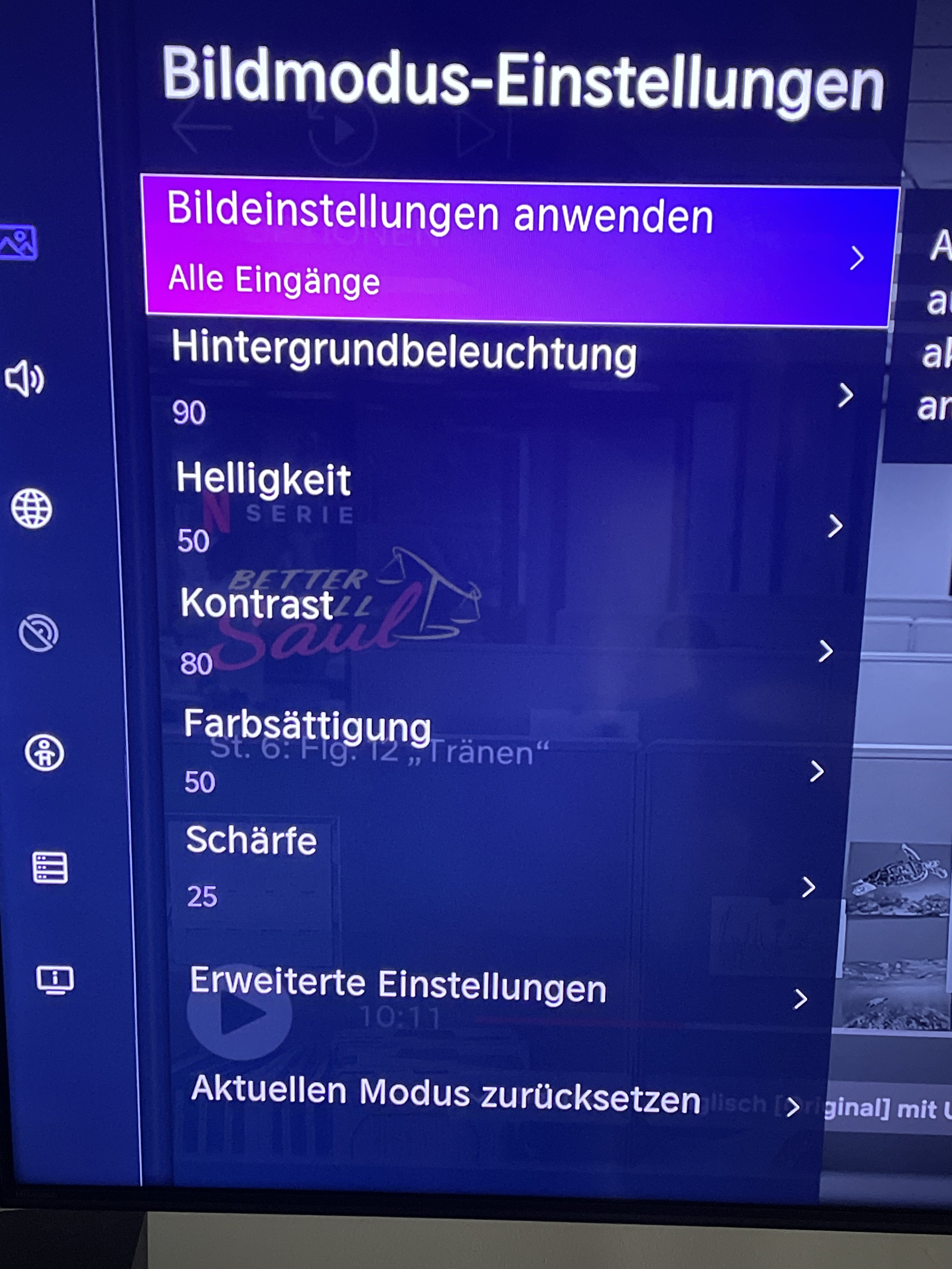

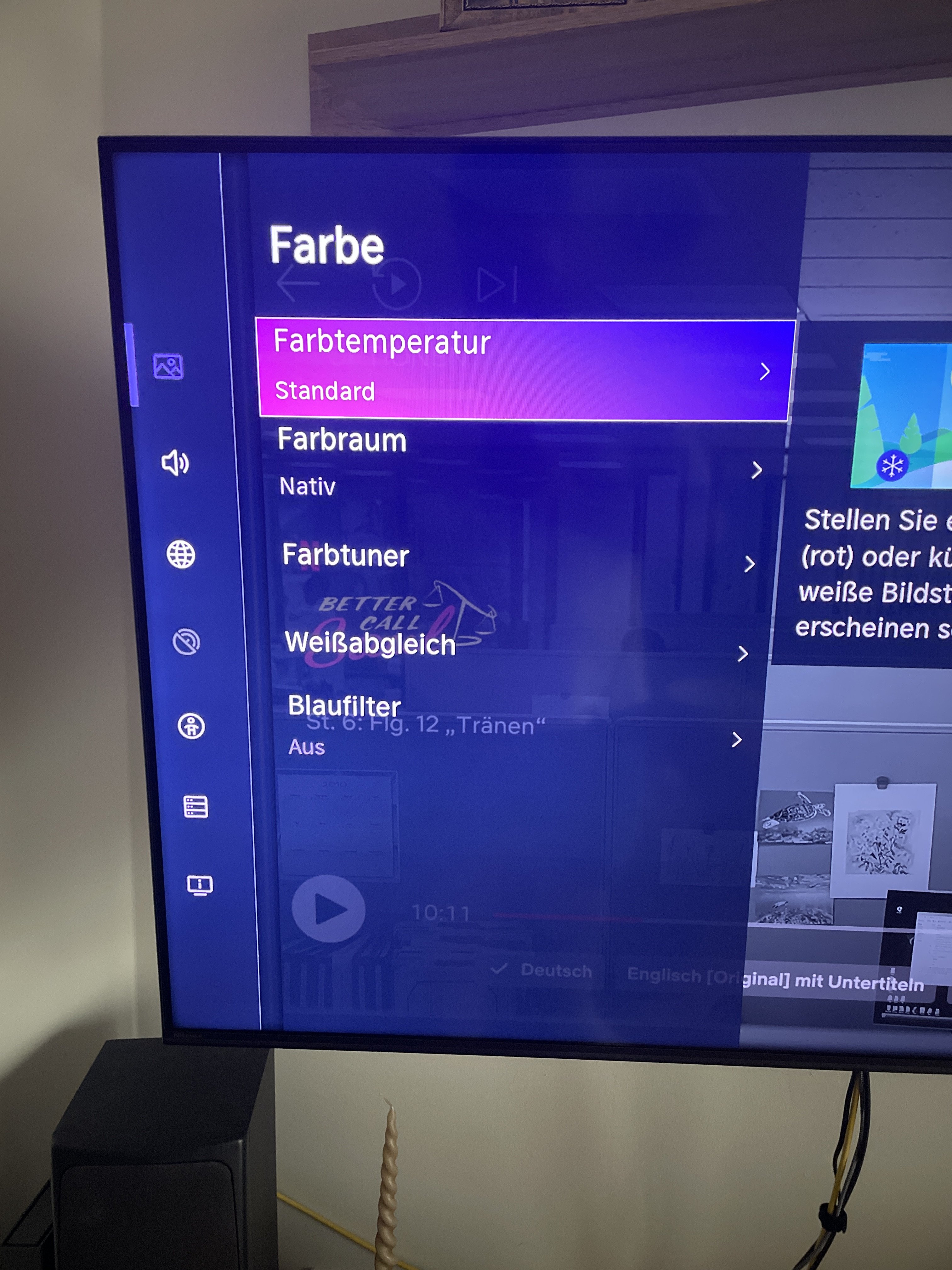

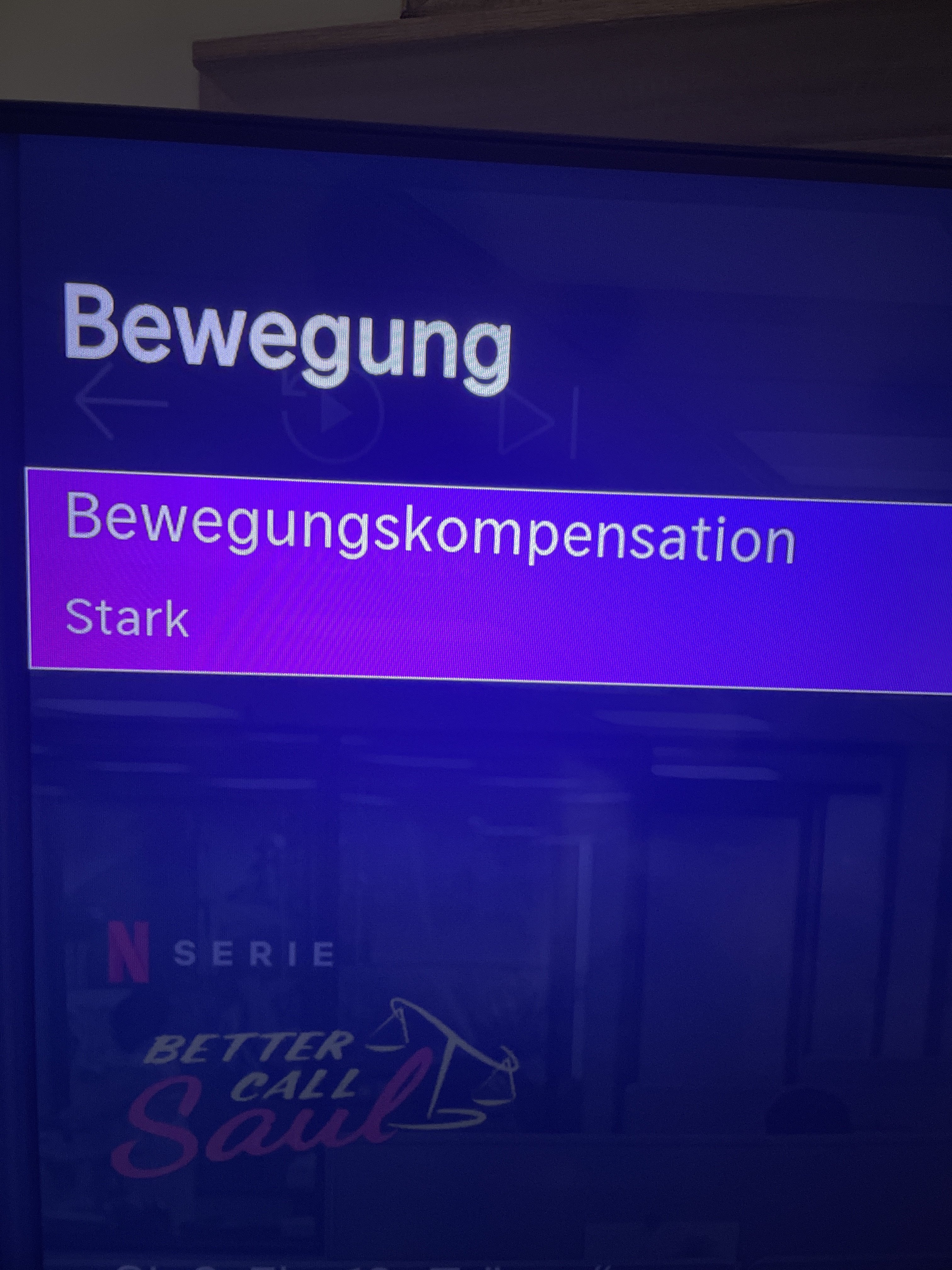

Ich habe die Einstellungen mal angefügt. Außerdem auch Bilder aus einer Serie von 2022 auf Netflix (Full Hd). Auch dort manchmal eine unzufriedene Darstellung der Bilder in dunklen Szenen.
Helle Szenen sind super!
Ich danke euch für die bisherigen und zukünftigen Hilfen!

Probiere mal
Helligkeit mal auf 45
Local Dimming hoch
Adaptiver Konrast niedrig
Lichsensor auf aus
Hintergrundbeleuchtung auf 90 kommt mir auch etwas extrem vor
, (bei SDR und fast 500 Nits Flächenhelligkeit bei der gerade so erkennbaren Raumhelligkeit auf den Bildern, 90-100 hat man eigentlich nur bei HDR oder einem sehr hellen Raum)
Und wichtig dass es mal jemand hier selbst entgegenzuchecken kann, immer auch die Serie/Film mit der entsprechenden Screen Time von der Szene nennen. Ist sonst nämlich nicht gerade einfach zu erraten ob es am Material oder am TV Einstellungen liegt.

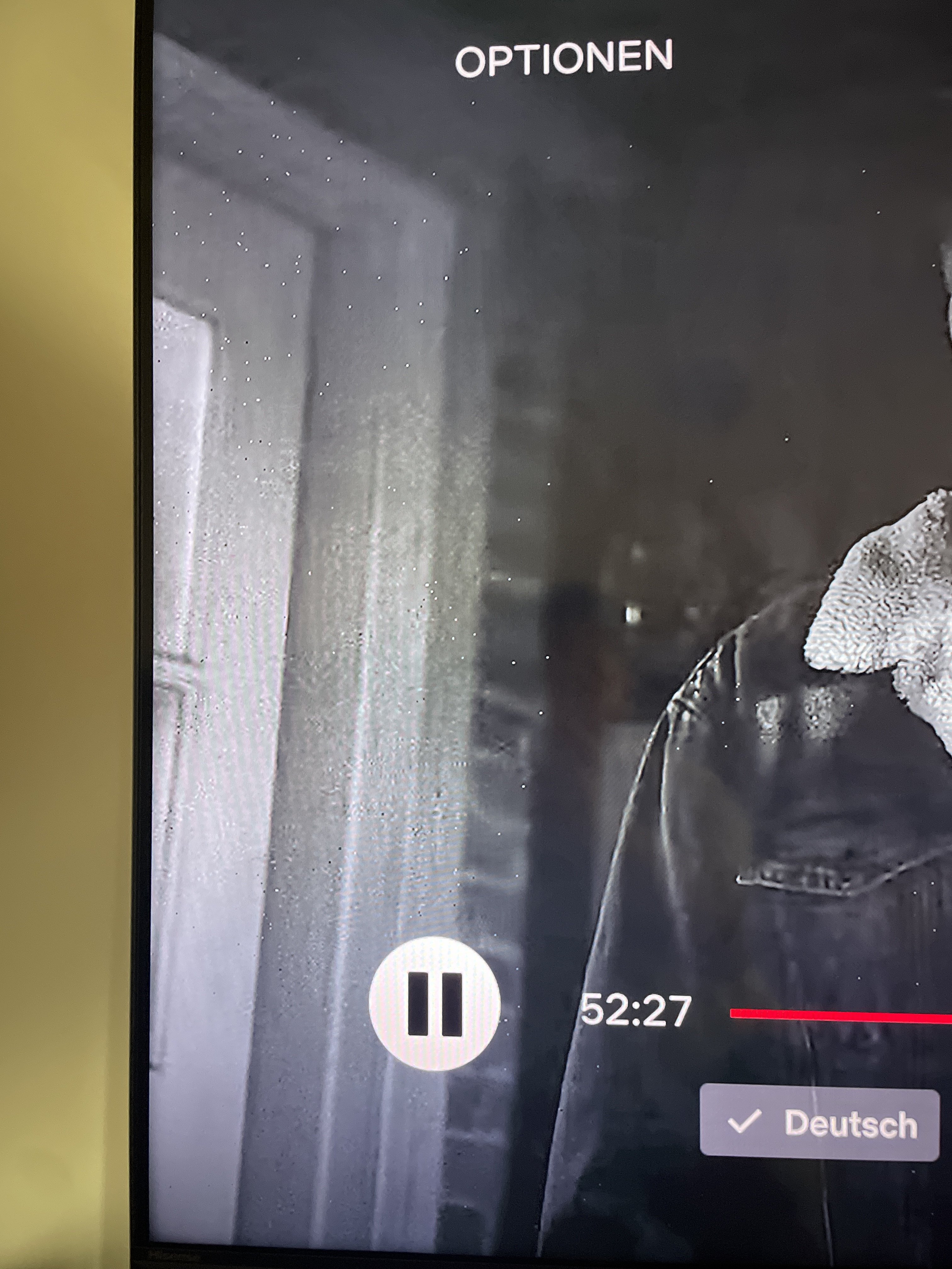

Ich hab, die Helligkeit runtergenommen, local Dimming hoch, adaptiven Kontrast aus , und hintergrundbeleuchtung auch auf 80. Außerdem hab ich den Kontrast runtergenommen auf 50. So siehts weitestgehend ganz gut aus. Aber die eine Szene ist dennoch ein wenig grisselig.
Wenn du willst, kannst du ja mal schauen: Better Call Saul / Netflix / Staffel 6 / Folge 11 / ab 55:20
Ich habe zur Zeit kein Netflixabo, aber vielleicht jemand kann ja jemand anderes dabei helfen
Im normalen TV Programm grieselts auch öfters. Auch hab ich ab und zu mal im oberen Bereich „Flecken“ Die sind aber nicht aus der Szene resultierend sondern so, als wären sie im Bildschirm.
