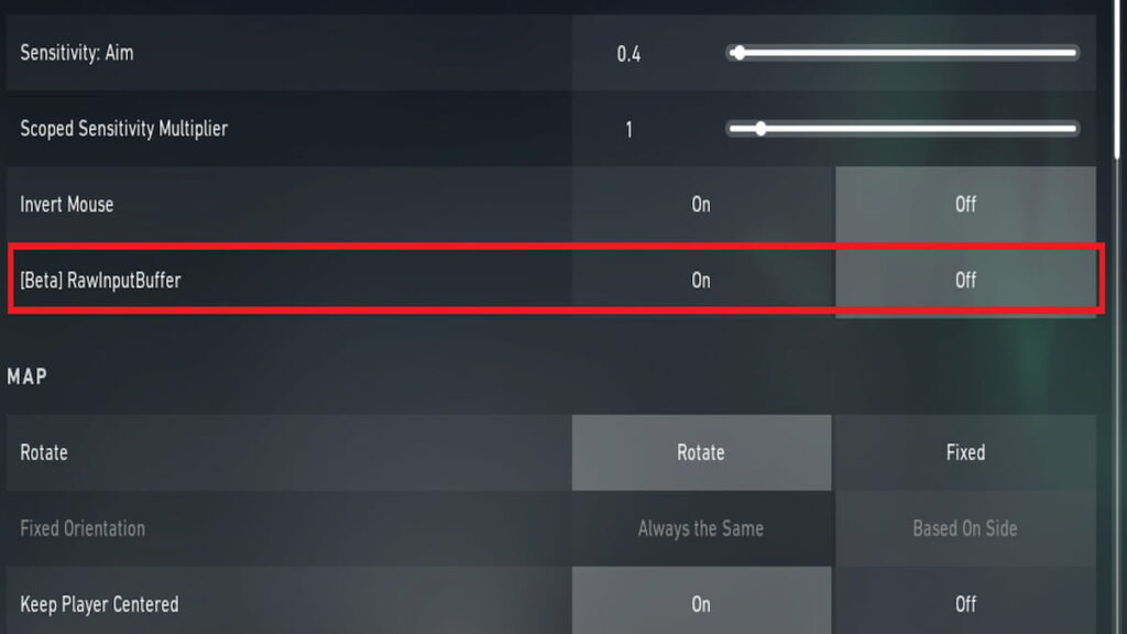

stell mal bitte im Valorant Menü Raw Input Buffer auf On :) Dann nochmal testen. Ansonsten bitte Details zum Computer und anderen Games. Welche Maus ist das genau? hat diese mehr als 1000hz Abtastrate (Pollingrate)? Spielst du über Wlan oder über Kabel und wie schnell ist das Internet und wie viele Personen nutzen es maximal zeitgleich?
