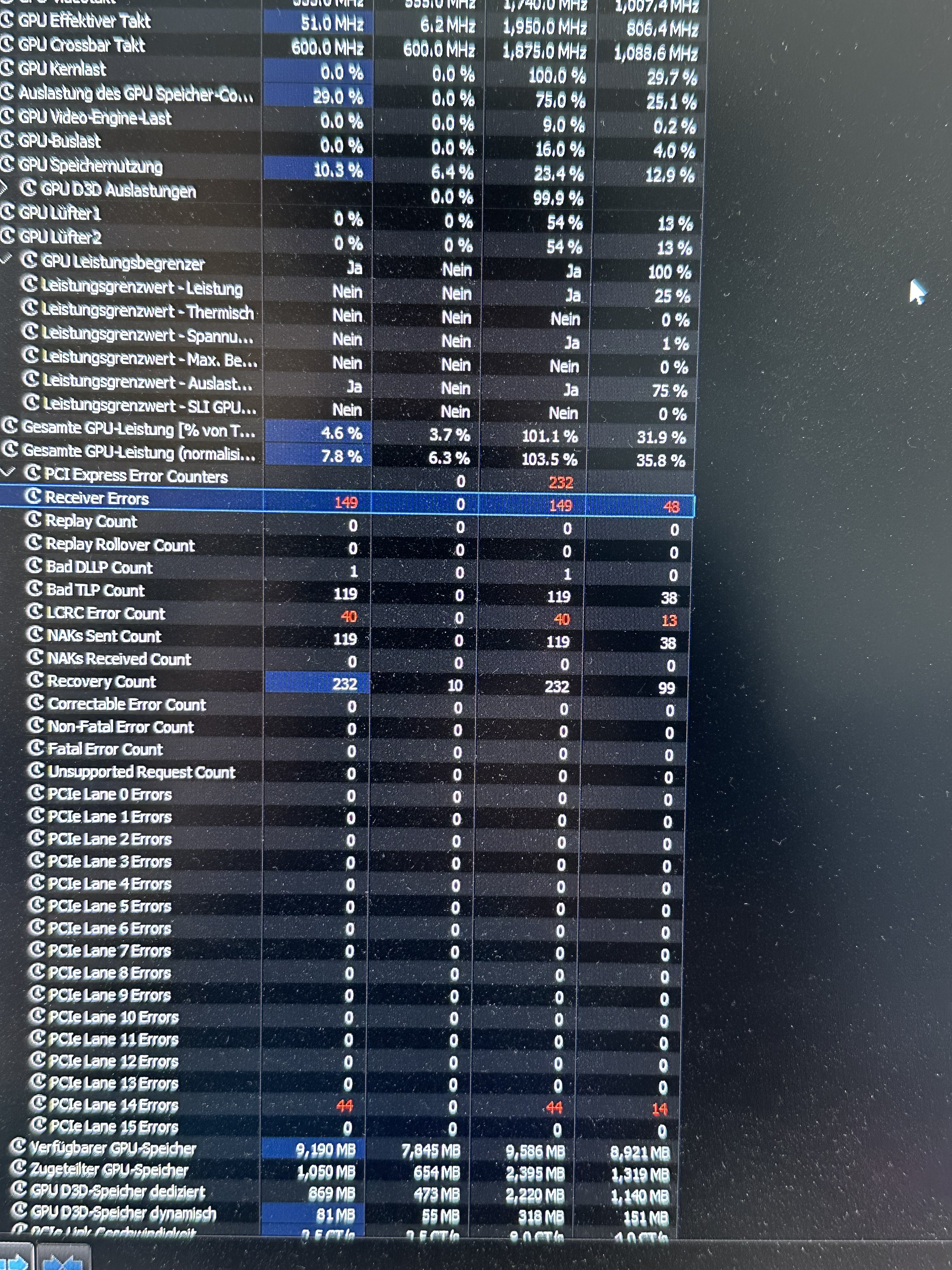

Mir sind in HWINFO sehr hohe Werte im Bereich PCI Express Error Counters aufgefallen. Nachdem ich meinen PC sauber gemacht und alles wieder zusammengebaut hatte, habe ich ihn gestartet und mal in HWInfo geschaut ob die Werte soweit stimmen. Dort ist mir allerdings aufgefallen, dass die Recovery Errors im PCI Bereich nach und nach im Idle ansteigen. Dann startete ich einen 3dmark test für die Grafikkarte und dann sind die Werte der Fehler völlig explodiert. Dies könnt ihr im Screenshot sehen. Nicht auf dem Screenshot zu sehen ist der Wert der Lane 14, die 255 anzeigt. Irgendwas scheint doch dann mit der nicht in Ordnung zu sein oder?

danke für die Antworten bis jetzt 👍. CPU Kühler (Dark Rock 4) habe ich handfest angezogen. Ich habe gerade noch mal einen time spy run gemacht. Und dabei HWinfo laufen gehabt (siehe Bild). Der Score ist normal für die Hardware. Das Fehlerbild bleibt auch nach dem Benchmark bestehen.

Ich würde euch gerne nochmal einen aktuellen Screenshot einfügen, tatsächlich sind bis jetzt jedoch keine größeren Fehler mehr, wie im Vergleich zu bereits gezeigten Bildern, aufgetaucht. Ich habe die Tage, wenn ich am pc war, immer mal wieder benchmarks gemacht, das einzige was dabei angestiegen ist, waren die Recovery Errors. Im HWinfoforum stand drin, dass diese Recovery Errors normal seien, solange sie sich nicht unglaublich schnell erhöhen. Zumindest habe ich das so verstanden.

ich habe hier mal einen aktuellen Screenshot der Daten gemacht. Letztendlich sind es "nur noch" diese Recovery Errors, die ich in den letzten Tagen sehe. Diese steigen im Betrieb nach und nach an. Im Idle kaum bis garnicht, beim Zocken bspw. etwas mehr. Ich habe allerdings keine Ahnung, ob das jetzt viele oder wenige Errors sind oder, anders gesagt, ob das jetzt problematisch oder unproblematisch ist. Vielleicht habt ihr da mehr Erfahrung und könnt das besser einschätzen :) Sonst ist der Pc soweit mit allen aktuellen Firmwareupdates versorgt.

Der sagt, dass sich der PCIe-Speed geändert hat.
Also z.b. von @16 1.1 zu @16 4.0 und zurück, je nach Lastzustand der Graka.
Hätte Dir aber Google auch verraten.

Ich hatte das in anderen Threads auch schon gesehen, dass das wegen dem Umschalten des Lastzustandes der Graka passiert. Ich hatte nur am Anfang diese roten Lane Errors, die mich verunsichert haben und dass die einfach so verschwunden sind, konnte ich irgendwie nicht glauben :) Aber naja, wenn es jetzt so bleibt, dann passt das ja. Danke für die Antworten!
