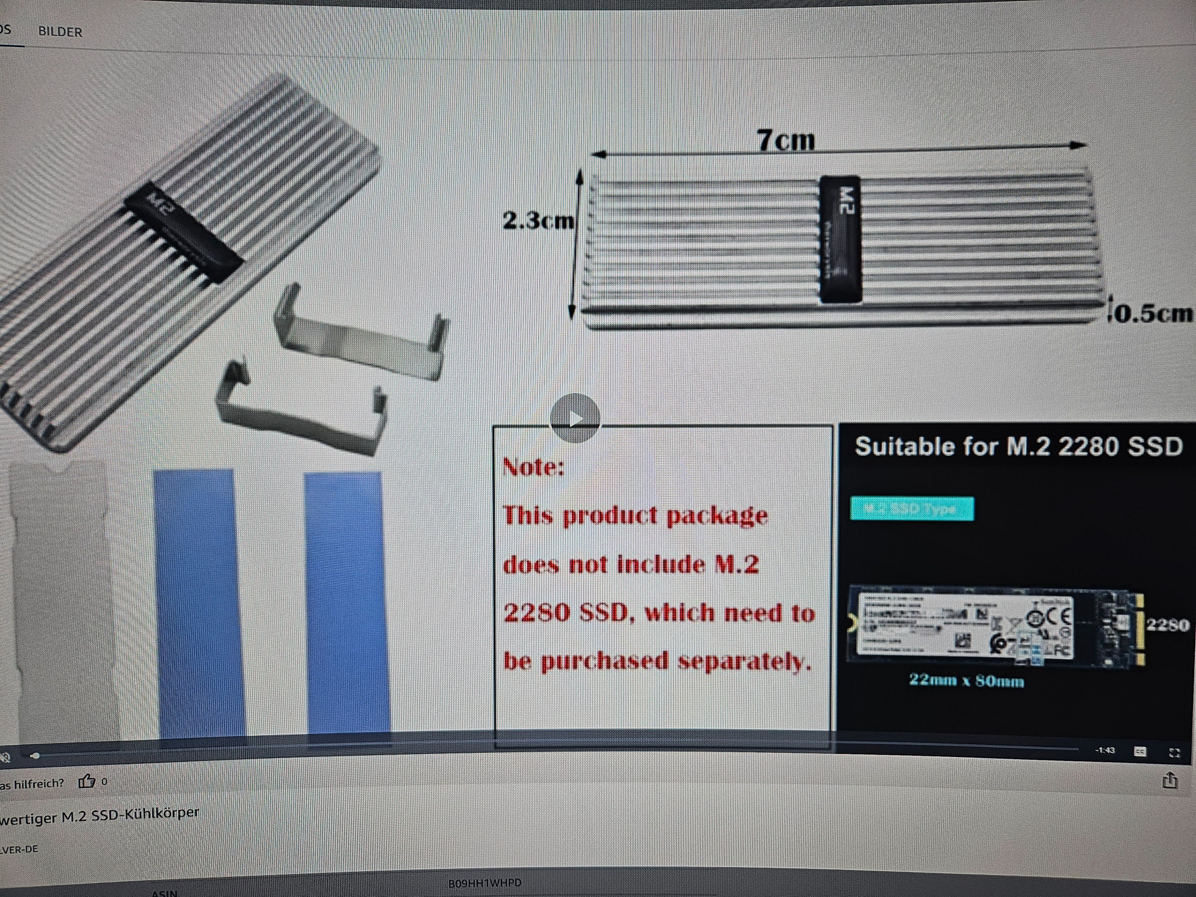

Welche Kühlkörper hast denn verbaut? Am Freitag werde ich nämlich den neuen RAM und eine weitere m.2 verbauen. Evtl. rüste ich die Kühlkörper noch nach. Die Temperaturen passen eigentlich.

die kühler gibt's nicht mehr zumindest die die ich gekauft habe! hab noch n Bild mit den technischen daten gefunden, lad ich gleich hoch!
Das sind die daten! Billig aber funktioniert!

@Wolf395 Wie viel Temperaturunterschied hat dir der Kühlkörper gebracht?
Habe gestern noch die hier bestellt, bin mir aber etwas unsicher, weil keine Klammern dabei sind:

Hatte früher beim Kopieren und zocken ca 60 + Grad! Laptop eben! Jetzt komm ich nie über 50 grad! War mir wichtig da das Gerät gerne auf dem sofa benutzt wird!
