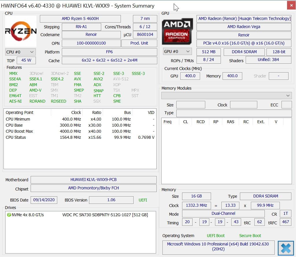

Kannst du mal bei deinem Laptop im Tool HWInfo nachschauen welche TDP konfiguriert ist? Bei meinem sind es 45W!
Hi, es sind 45W.
Reaktionen: pSyCrO
