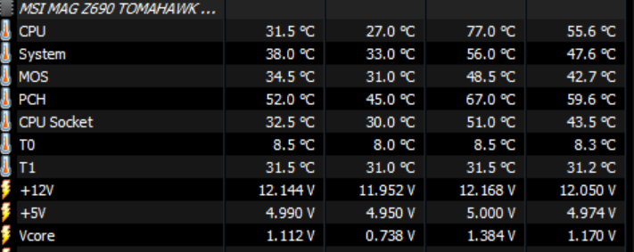

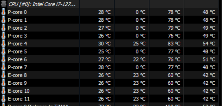

Hallo liebe Computerbase Mitglieder,
falls ich etwas vergesse zu schreiben oder Schreibfehler auftauchen sag ich jetzt schon mal sorry :D
Ich wollte mal fragen ob es Normal ist, das mein i7 12700k bei zb. Battlefield oder Cyberpunk die CPU Temperatur gerne mal über 80 Crad geht? Da ich mit meinen alten I7 4790k immer unter 65 Crad kam ist das natürlich für mich erstmal viel :D.
Bei CB 23 kommt der Prozessor nicht über 70 Crad. Durch den Rammriegel und dem Gehäuse musste ich wie oben, bei der aktuellen Hardware beschrieben, den einen 140mm Lüfter mit einen 120mm austauschen, merkte aber keinen allzu großen Unterschied.
Hab schon geguckt ob der Lüfter richtig sitzt. Die Lüfterkurven habe ich auch angepasst.
Mein erster Versuch mit Undervolten ging fast in die Hose und der PC wollte nicht mehr starten bzw blieb schwarz :D
habe ich mit BIOS Reset mit der CMOS Batterie wieder zum laufen bekommen. Deswegen würde ich da ungern nochmal was verändern.
(Habe glaube ich Offset - 0.08 eingestellt, Bitte Steinigt mich nicht :D ich bin zwar schon 30 aber mit BIOS etc habe ich immer wenig zu tun gehabt)

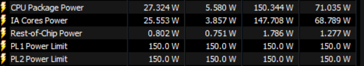

CPU hab ich auch schon bei long duration power limit und short duration Limit auf 150 Watt limitiert. Was ich gelesen habe,
weiß ich das das nicht viel in Games ändert, aber ich habs dennoch so gelassen wegen der effizenz.
Grafikkarte hab ich die Lüfter auch angepasst, das die auch nicht mehr über 75 crad sind und eher im Berreich 65-71 crad bleiben.
Anbei auch Screenshots von HWiNFO64

1. wo sind das hohe temperaturen
2. eine 240 Watt CPU kaufen und sich wundern warum es warm wird?
Reaktionen: Ben81 und Kitty26
Sind super Temperaturen. Cinebench nutzt andere Teile der CPU.
Bei 95 Grad kannst du anfangen dir Gedanken darüber zu machen, ob der Lüfter schneller Lauren sollte
die temps sind ganz normal das ist nur 1 kern der mal so ein spike macht
ich habe mein 12900k maximales oc und habe auch in warzone mal einen kern bei 71-72 grad während ein anderer gerade mal 55°C hat das ist eben mal eine kurzeitige auslastung ist vollkommen normal
ich würde ja vermuten, dass die gpu beim zocken mit ihren ~300W abwärme die luft im gehäuse gut mit aufheizt und die cpu daher wärmer ist als wenn du bei cinebench nur die cpu als verbraucher hast. davon abgesehen tun auch die 80°C nicht weh.
Reaktionen: nco2k
Ich seh da auch kein Problem, diese CPUs bekommst du nur mit Wasserkühlung niedriger.
Mein 10700k geht auch gern mal auf 90+ C°.
@Drewkev Wie gesagt, mein alter CPU hat nur 65 Crad deswegen wollte ich Nachfragen weil das ganze System nicht billig war und hab mich ja auch in meinen Schreiben entschuldigt für die Frage, da ich leider da ein fast Neuling bin / lese mich zwar immer wieder rein und habe meine Hardware denke ich sorgfältig ausgewählt aber ja darüber hinaus brauche ich lieber ein nettes Forum zum Nachfragen :D
Okay dann kann ich beruhigt meine HWinfo Fenster beim zocken zu machen :D und sollte mich anscheinen nicht mehr da drauf Konzentrieren :D Danke für die schnellen Antworten Leute =)
Eine Frage bezüglich Bios updates hätte ich noch, wenn alles funktioniert, sollte ich sowas überhaupt angreifen oder es so belassen?
Wie gesagt vielen Dank für die schnellen Antworten :D
In Spielen braucht die CPU rund 100 Watt. In einem mehr, im anderen weniger. Bauartbedingt bleiben die Alder Lakes im Mittel kühler als so einige Ryzens, sodass die rund 80°C in Spielen zwar nicht bedenklich, aber durchaus als hoch einzustufen sind.
Dass die Grafikkarte darunter über 300 Watt in Spitzen ziehen kann, hilft der Sache nicht.
Reaktionen: Drewkev
