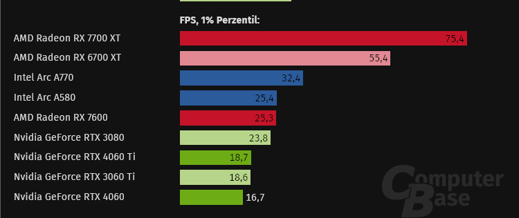

Mehr als Texturpool Low musst du da auf jeden Fall nicht probieren.
Uff, das ist echt übel. Da warte ich wohl lieber auf die PS5 Version und spiel es mit der Pro, die liefert dann wahrscheinlich besser ab als mein PC :(

Uff, das ist echt übel. :(
Naja was macht denn der Texturpool? Wird da nicht einfach nur weniger Speicher reserviert, aber es hat keinen Einfluss auf die Texturen selbst?

Irgendwie ein Witz, dass ich das Spiel mit einer 3080 nicht spielen kann.
Klaro kannst das Game zoggen ! Musst halt lediglich Regler bedienen, das geht/funktioniert frei wirklich ... ;)
Kannst du. Nur ist noch nicht ganz klar, was die verschiedenen Textureinstellung visuell wahrnehmbar für einen Unterschied machen. In REengine Spielen gibt's gefühlt 10 Textureinstellungen, von denen nur die ersten drei einen sichtbaren Unterschied machen. Wäre interessant hier zu sehen.

habla2k schrieb:
Offenbar wird VRAM aber zunehmend wichtiger gegenüber normalem RAM. Und da ist es dann von Vorteil das aufsplitten zu können.
So viel mehr als 10GB wirst du für die GPU da aber auch nicht haben.
habla2k schrieb:
Keine Ahnung, ist das so?
Wenn ich den Abschnitt im Test lese, klingt das für mich zumindest so.
Du stellst einmal die Texturen an sich ein, das wäre in deinem Fall dann vmtl "Hoch".
Und dann stellst du den Texturpool ein, das wäre dann bei dir als erster Versuch "Mittel".
