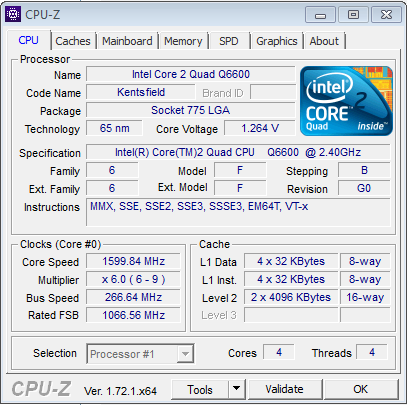

Zuerst hab ich das Problem gehabt, dass sowohl CPU-Z als auch Core Temp mir beim FSB 266 x 9 angezeigt haben. Trotz dem obwohl im BIOS eindeutig 400 x 6 eingestellt ist. Hab es auch mit 400 x 7 und auch mit 333 x 8 probiert. Doch die oben erwähnten Programme zeigten trotzdem 266 x 9 an. Nachdem ich EIST und C1 deaktivert habe wird mir nun endlich der richtige Multiplikator angezeigt (derzeit auf 6 eingestellt). Aber egal was ich für eine Frequenz angebe, es wird trotzdem nur 266 verwendet. Sowohl im CPU-Z als auch Core Temp zeigt mir dann immer 266 x 6 an.

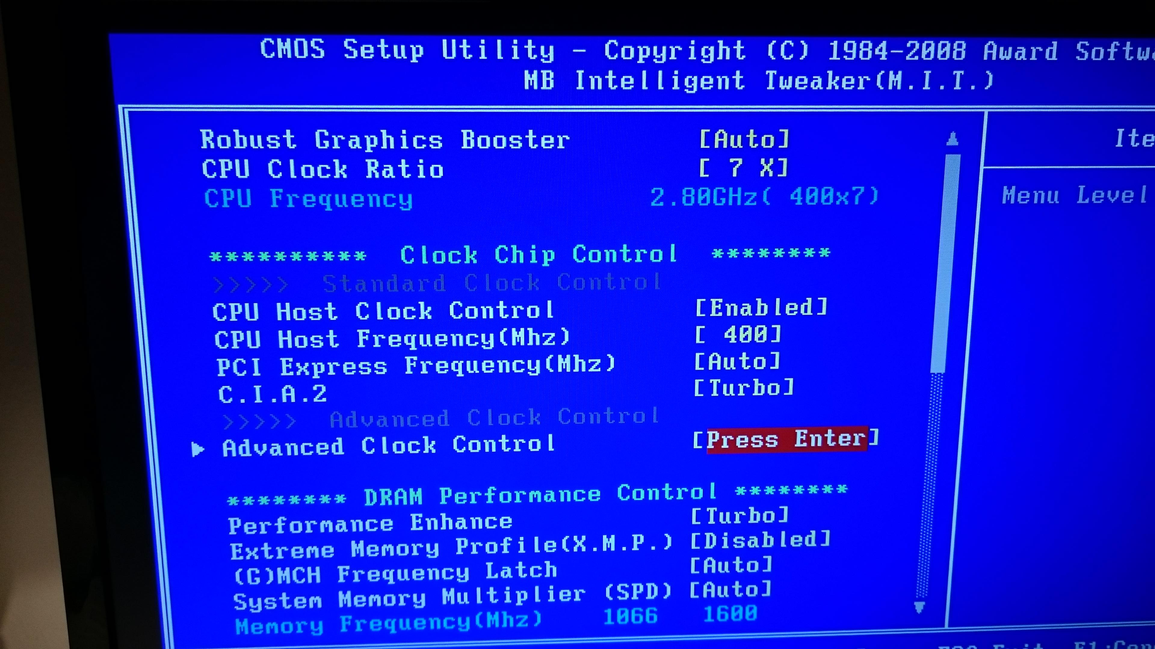

Anbei ein kleiner Screenshot vom BIOS ( da ist der Multiplikator allerdings noch mit 7 angegeben. Derzeit ist er auf 6 eingestellt und das C.I.A.2 ist deaktiviert, der Rest ist aber wie auch auf dem Foto )

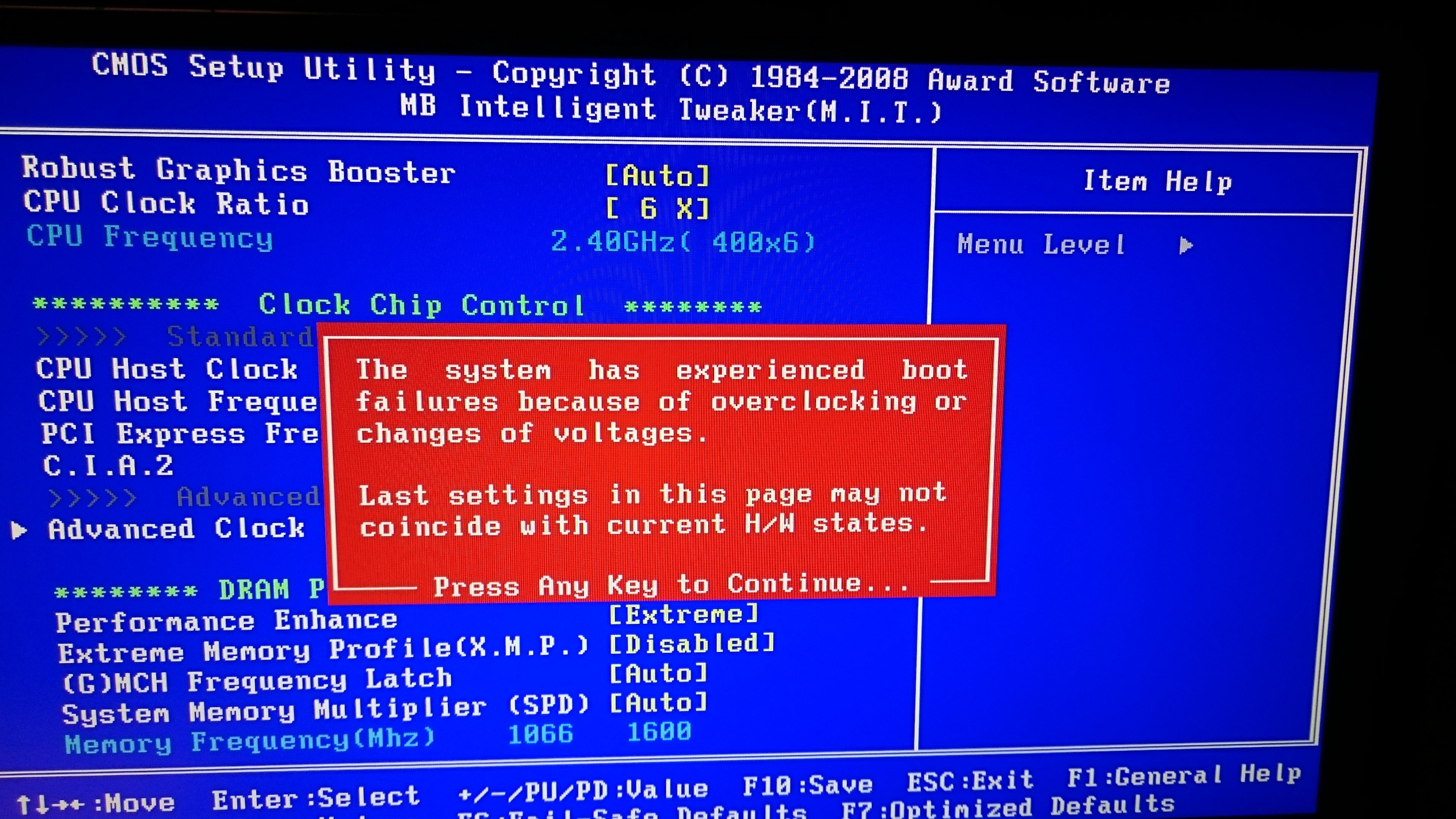

Ähm, könnte es sein, dass regelmäßig beim booten eine Meldung kommt, dass die Einstellungen zurück gesetzt wurden?
Dein Ramteiler wurde nicht geändert und 1600 MHZ könnte dein Ram vielleicht nicht so lustig finden
pci express solltest du auf 100 fixieren. kann durchaus sein, daß deswegen der fsb nicht höher läuft. wie sieht es mit dem ram aus? welche geschwindigkeit wird dort angelegt?
also fsb 400 und ram entweder 1:2 oder 1:1 erstmal testen, und wie gesagt, pcie auf 100 feststellen.

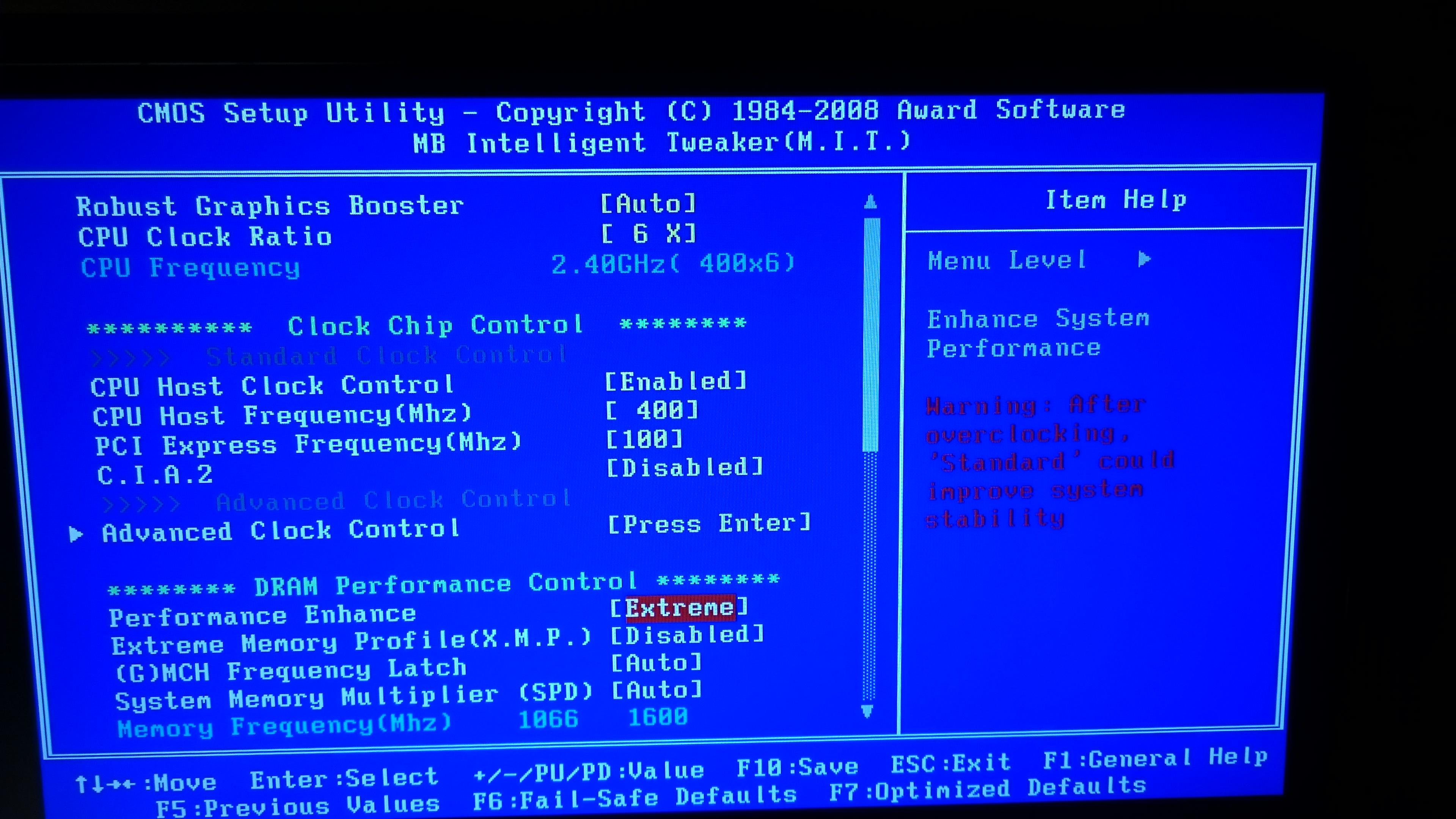

PCI hab ich auf 100 gestellt.
Hier nochmals paar Fotos von den aktuellen einstellungen und Screens vom CPU-Z

Ram auf 1066 fest tackern und dann erst mit dem Bustakt rumspielen. Sonst wird das nie was :)
RAM Teiler? Im BIOS ist alles auf "auto" eingestellt (siehe Fotos).

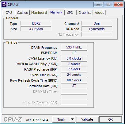

DDR3 ist nicht drin. Sind DDR2 Riegel, zwei Stück (siehe Screen)
Bin da echt ratlos. Kann es was mit dem EIST oder S1 zu tun haben?

CPU clock ration x6 = Sparmodus = also 1596 Mhz
im Turbo Modus x9 = also 266x9 = 2394 Mhz (normal)
du versuchst also gleich statt 266 eben mal 400x9 = 3600 Mhz, satte 1,2 Ghz zu Übertakten..
Denke dass wird nix mit der Vcore von 1,325 Volt
Die Max Vcore laut Intel für deine CPU = 1,500 Volt
ob wirklich 400 möglich ist entscheidet aber nicht allein die Vcore sondern auch Ram,Mainboard/ andere Komponenten.
Du kannst es mit 1,5 Volt versuchen aber taste dich lieber langsam an die 400 ran.
Das Bios meldet ja eindeutig einen Boot-Failure, also is nich.. und setzt deine settings wieder auf standart zurück..
Eigentlich versucht er 400*6, was aber auch schon aufgrund des dann komplett verkehrten RAM Teilers nicht klappen KANN.
Daher schmeisst es das immer wieder raus und bootet mit Standard oder irgendwas halb verkorkstem.

RAM auf 533 fest tackern, oder etwas in deren Nähe - müsste also auf eine 1.33er Ratio hinauslaufen gegenüber dem FSB.
1066/2/266=2 Das wäre Standard, du willst aber
1066/2/400=1,33 - jetzt ist auch klar, warum das mit "auto" nicht so toll klappt?!

FSB auf 400 Ramteiler auf 2 damit der Speicher mit DDR2 mit 800 MHz läuft und die CPU Spannung leicht erhöhen, ich glaube es waren so zwischen 1,25 und 1,4V und 3,6GHz mit guter Luftkühlung sind drin.

und wieso 400x8 ? seit wann hat der Q6600 einen freien Multiplikator?
der taktet Automatisch von 6 bis 9 ? ...
und die 9 macht probleme bei zu wenig Vcore..
