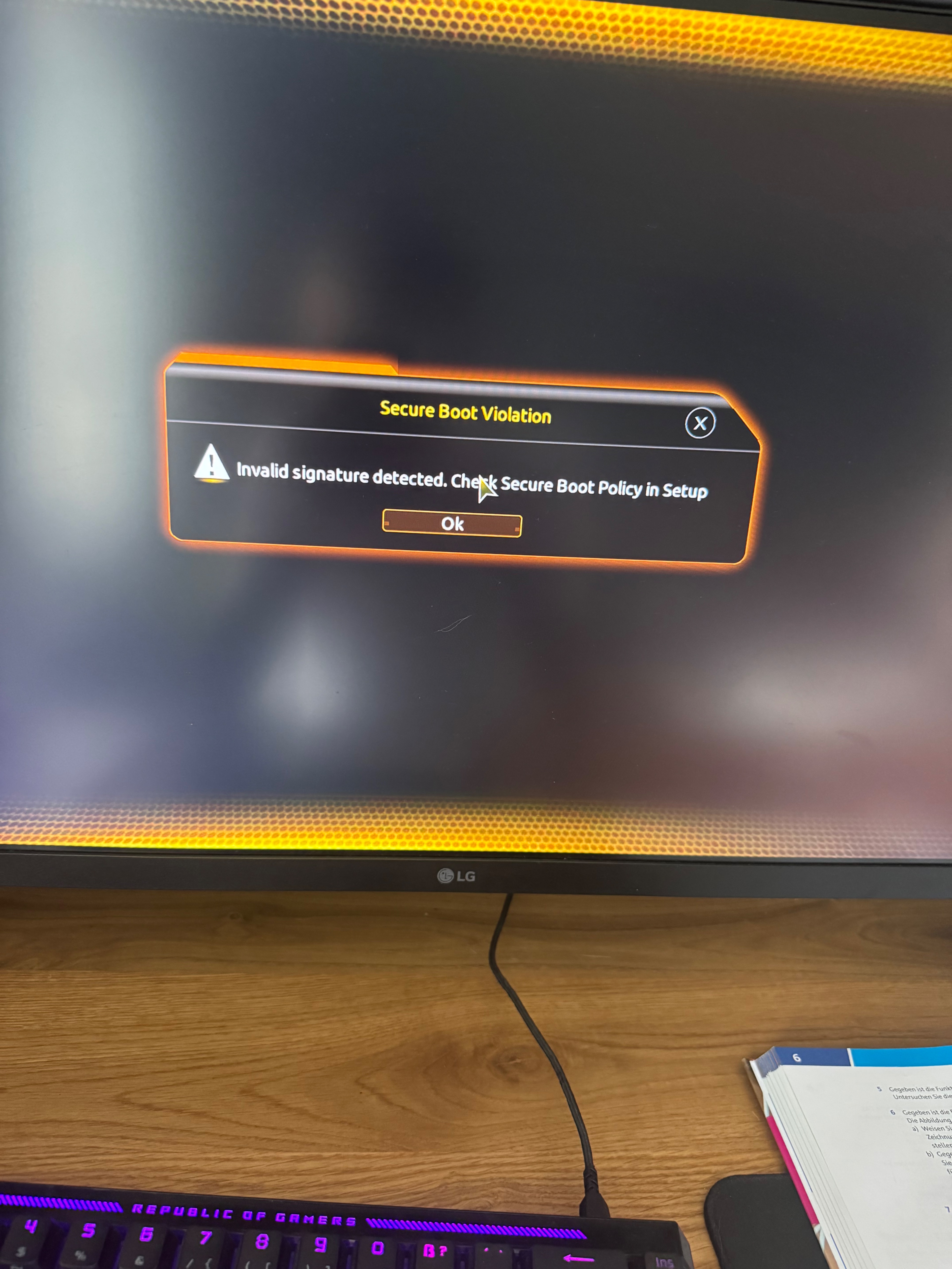

Nach windows reset vor ein paar Wochen wollte ich secure boot anmachen um battlefield 6 zu spielen. Am Anfang dachte ich die ganze Zeit es geht nicht umzuschalten aber ich habe nur nicht gemerkt, dass ich einfach auf das disabled drücken kann und auf enabled wechseln kann. Vor dem resett war secure boot auch schon an. Nach dem umschalten wollte ich wieder in Windows gehen und dann kam die Fehlermeldung: Invalid signature detected. Check secure boot policy in setup. Doch das problem ist, das kommt jedes Mal wenn ich den pc anmachen wlll. Erst bin ich kurz im ladebildschirm doch dann kommt die Meldung. Ich komme also auch garnicht in Windows. Es poppt up, ich klicke es weg, es kommt direkt nochmal und dann lande ich im bios. Doch dort kann ich keine Änderungen vornehmen. Sie speichern nähmlicg nie. Auf Reddit hat jemand gesagt ich soll irgendwelche Efi Sachen ändern( war eine Antwort auf eine ähnliche Frage) doch dieses Setting gab es garnicht bei mir.
Secure boot an, Secure Boot aus, custom Einstellung, Standard Einstellung, im dem tab darunter easy mode, arbeitsmodus. Standard Einstellungen an. Optimierte Standart Einstellungen anmachen. Problem ist, keine Einstellungen werden gespeichert.

@wagga Aber wenn ich das richtig verstanden habe, konntest du ja den pc einfach wieder an machen nachdem du Secure Boot einfach aus gemacht hast

@wagga Nein. Nach jedem restart popt es neu auf und ich werfe ins bios geworfen. Die Einstellungen lassen sich nicht ändern

Mal versucht Neuzustarten und direkt mit ENTF oder F2 ins BIOS zu kommen.
Wenn du aber BF6 spielen willst ist meine Lösung nicht deine Lösung. Weil ohne Secureboot läuft das Spiel ja nicht.
@wagga Nein, aber ich verstehe auch nicht warum ich das versuchen sollte

Ich verschiebe das Problem jetzt zwar eher aber ich weis nicht warum aber dein Tipp mit dem einfach versuchen direkt ins bios zu kommen hat tatsächlich funktioniert. Secure boot geht jetzt zwar nicht ist mir grade aber auch einfach mal egal solange der pc geht bin ich grade glücklich haha
