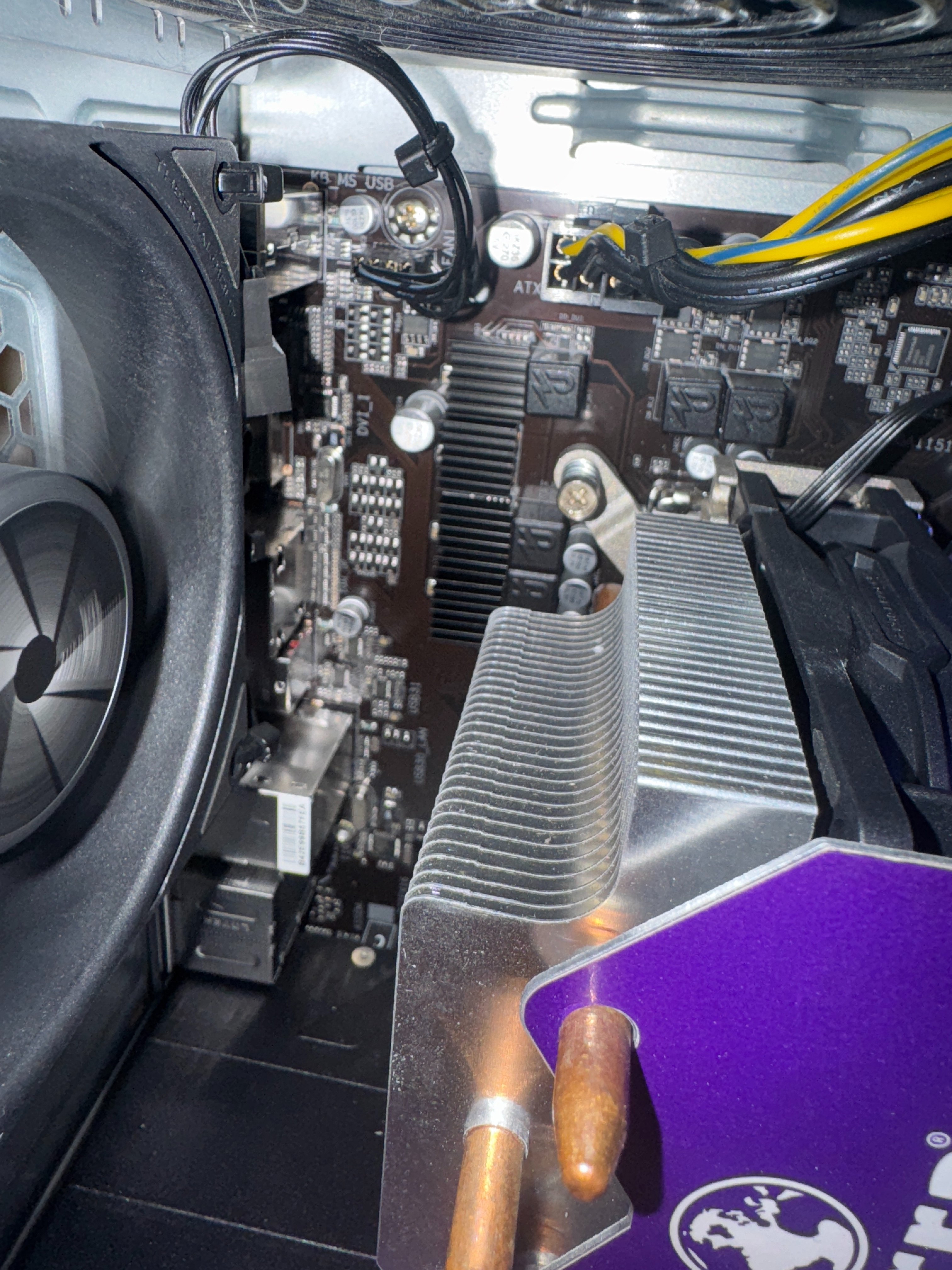

Kleine Kühler sind auf den vrms aber leider keine großen, habe nichts gröserexdas passt gefunden
Nein, woraus sollte man das ableiten?

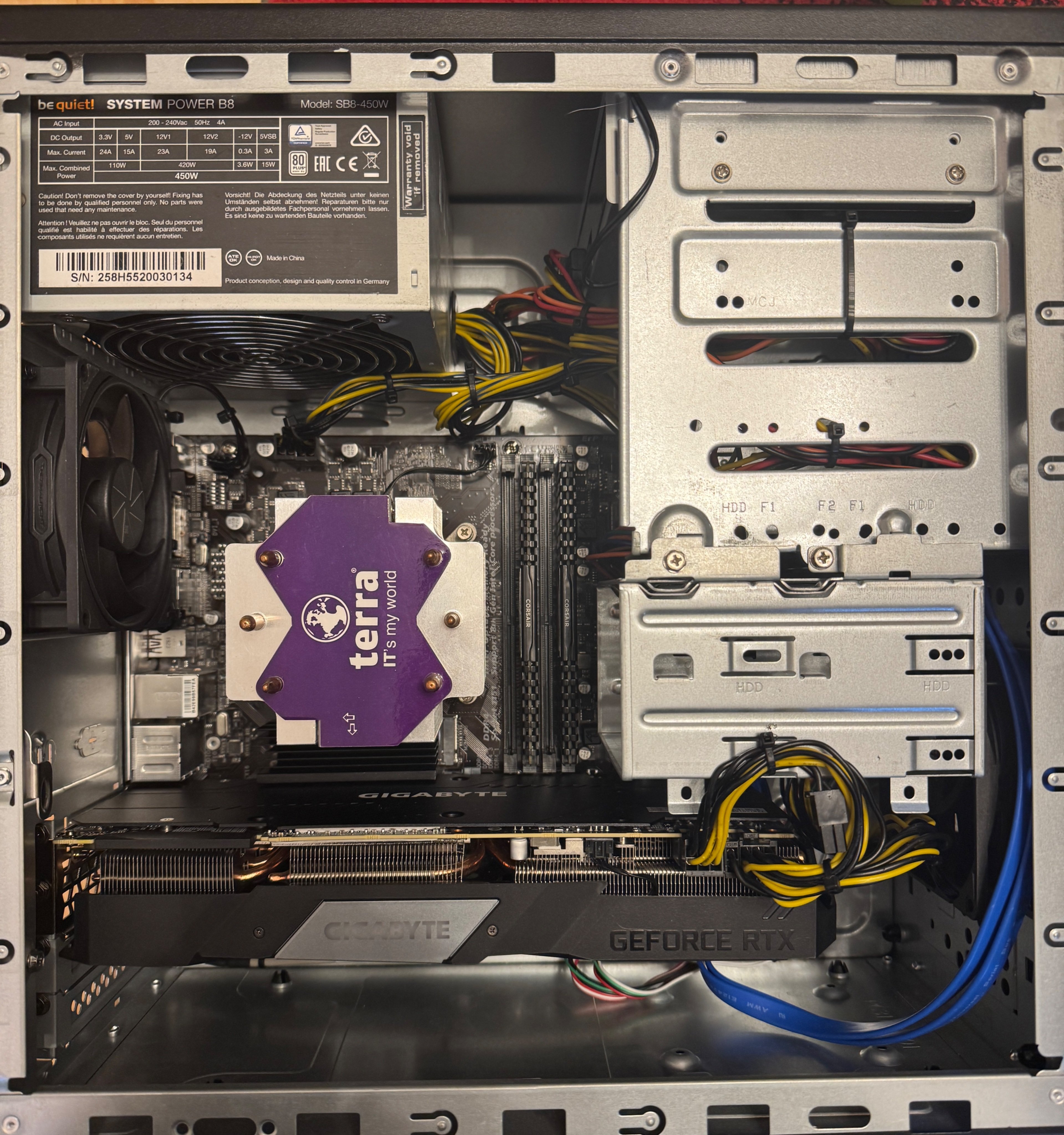

Hast du zusätzliche Kühlkörper angebracht? Poste doch mal ein paar Fotos vom Innenleben.

Bilder kann gleich mal machen.

Bilder kann nachher mal machen

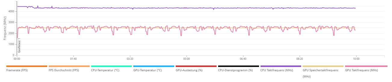

Lass dir mal den Taktverlauf anzeigen, die CPU Temperatur ist nicht das Problem.

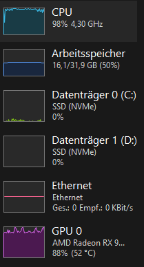

immer sobald die last auf alle kerne geht fällt der ab auf 3,8 ghz

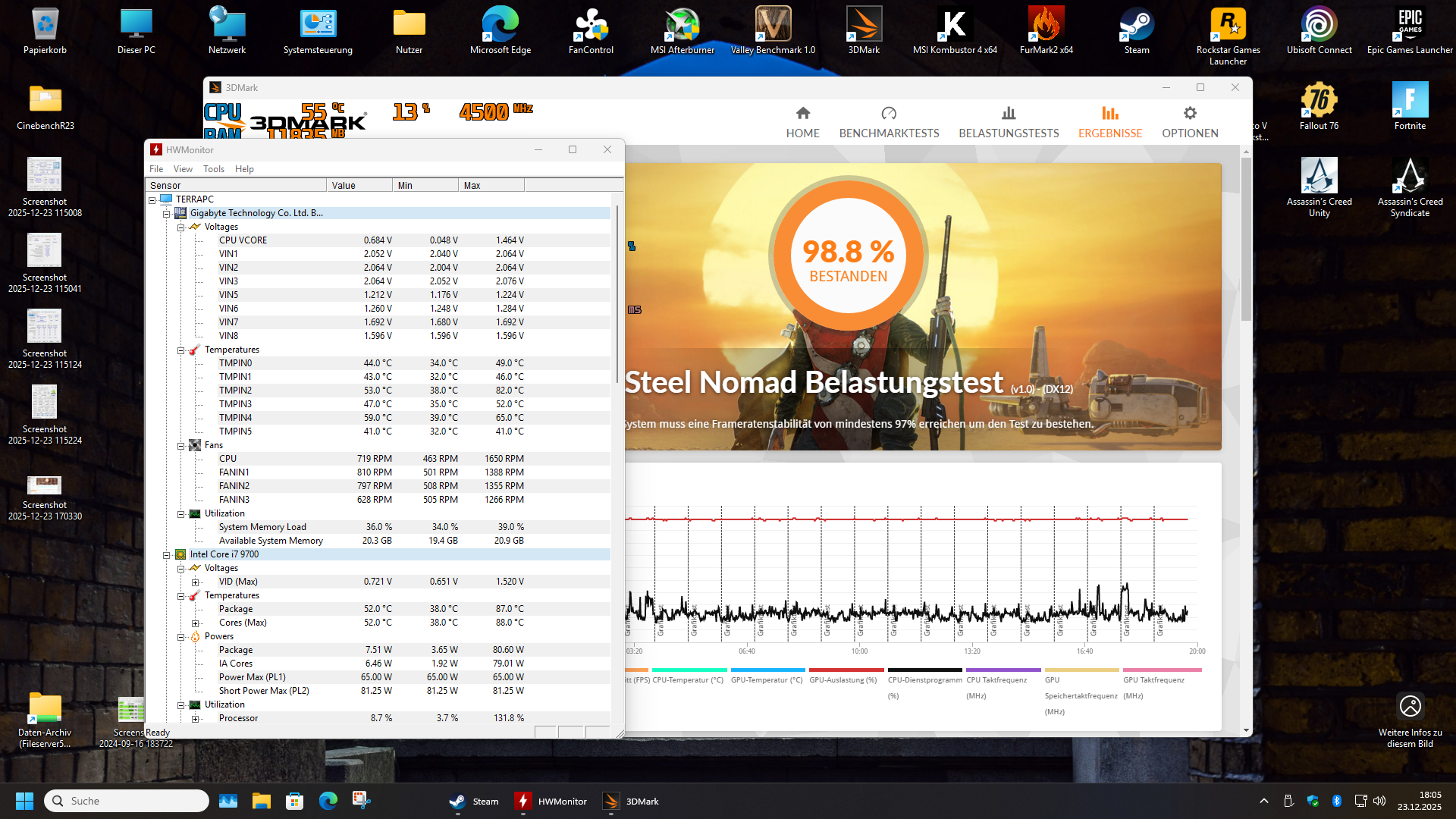

wird nichts aussergewöhnlich heis

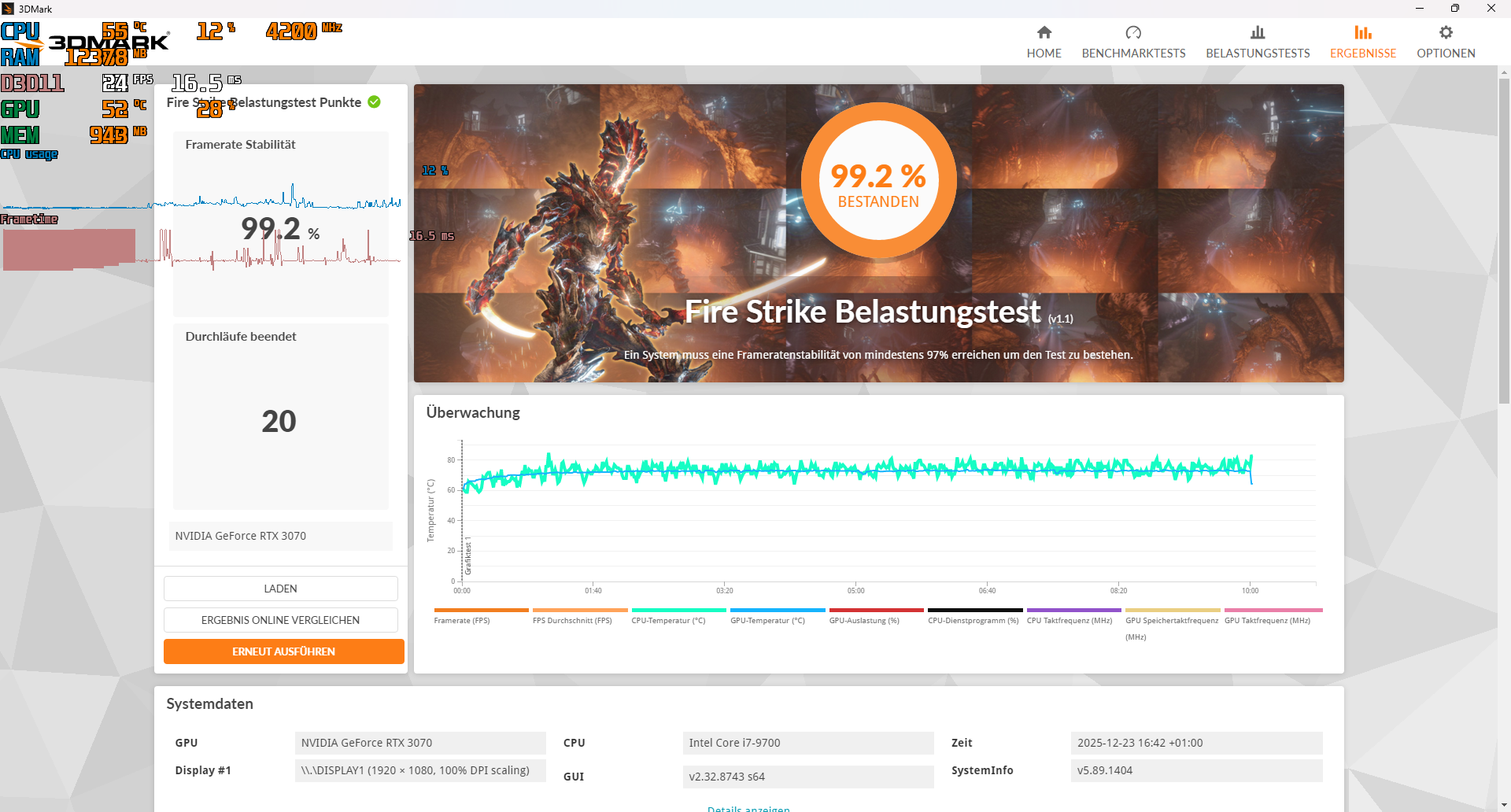

Bei deinem Test war die CPU wieder nicht zu 100% ausgelastet und das Bild zeigt nicht den Taktverlauf. Lass Cinebench gleichzeitig im Hintergrund laufen und poste den Taktverlauf, siehe #69. Es geht darum, ob es unter Dauervolllast zu Takteinbrüchen kommt.

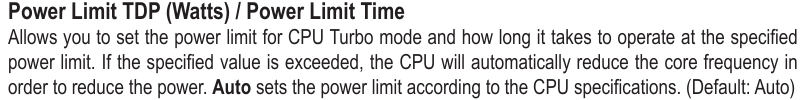

Komisch, der Screenshot in #69 stammt aus der Anleitung von deinem Board. Diese Einstellung sollte bei allen CPUs verfügbar sein. Habe das selbst schon auf einem B360 Board mit non K CPU konfiguriert.
hab nochmal alles durchgesucht bei M.I.T uund nichts dabei
Laut Anleitung unter M.I.T. -> Advanced CPU Core Settings -> Power Limit TDP (Watts) / Power Limit Time
