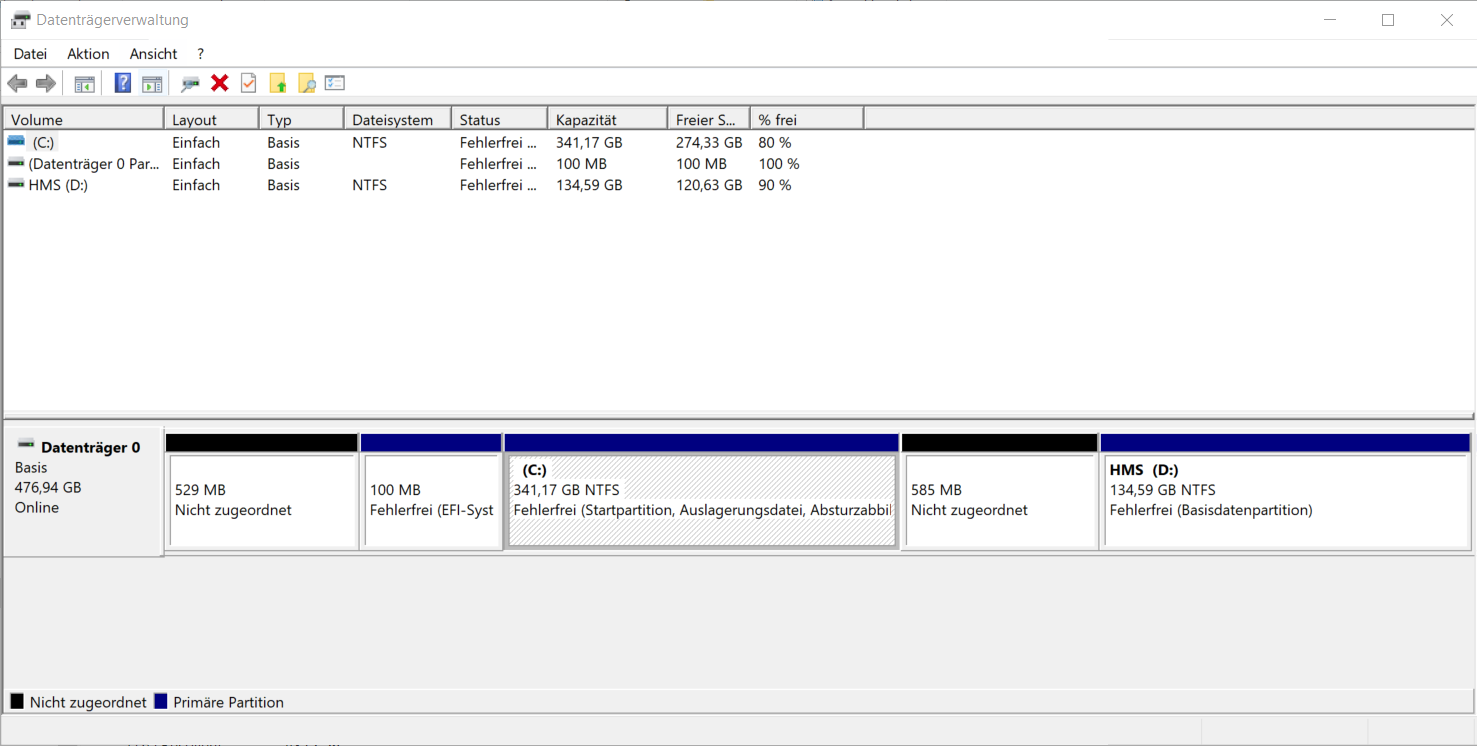

Damals hatte ich gar keine WinRE mehr. Die kam später nach einem Funktionsupdate von alleine wieder.

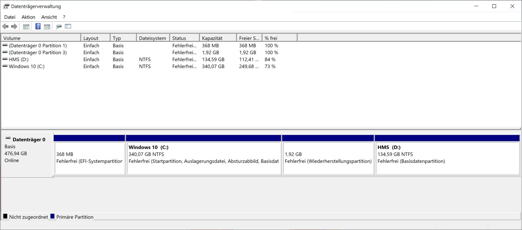

768 MB hinter C: und die habe ich dann vergrößert auf 1,92GB
