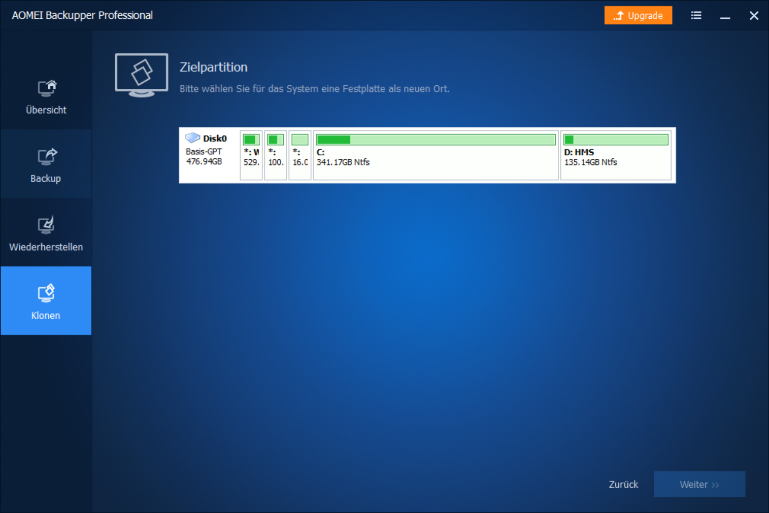

Ich nutze hier und da mal AOMEI Pro für ein komplett Backup und kann die Schritte, die da erforderlich sind auch nicht auswendig. Sichern auf externer Platte, löschen und wiederherstellen mit von USB-Stick booten
https://www.deskmodder.de/blog/2024...rofessional-kostenlos-fuer-euch-bis-mai-2025/
AOMEI hat aber zig Seiten Hilfe und Anleitungen mit Bildern.
