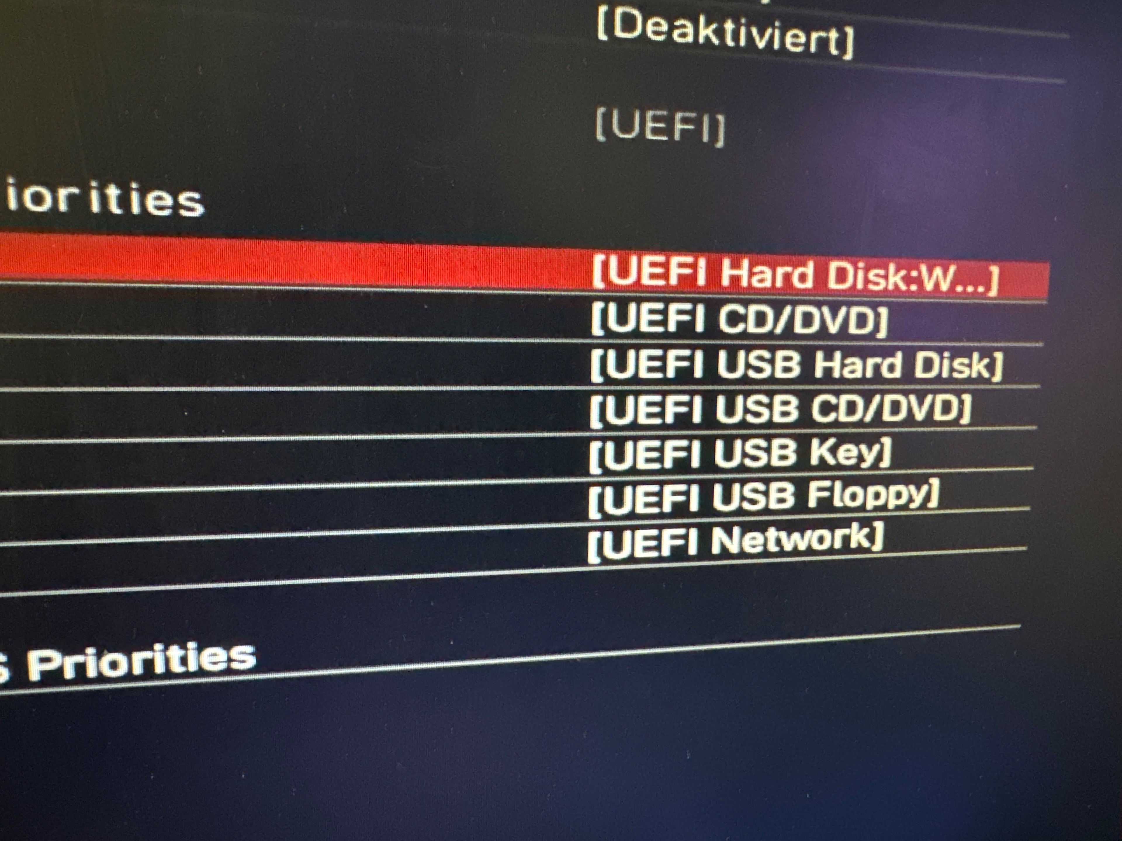

Ja, aber mir wird im Bios bei den Prio. Einstellungen nur eine angezeigt ist das normal ?
So wird es mir angezeigt

Wenn du die in #43 meinst, ja ist normal, es werden nur die angezeigt, die ein startbares Betriebssystem installiert ist.
An anderen Stellen im Bios sollten sie aber auftauchen, um eventuell die Bootreihenfolge zu ändern.

Kannst du mal im Bios schauen, ob du was mit CSM findest, und das Umstellen von Enabled auf Disabled, oder anders rum.
Mach ich sofort, ich hatte gerade die Karten drausen und habe sie wieder rein leider auch ohne erfolg.
Ich habe blos die Einstellung, mein PC stand die ganze zeit UEFI.
