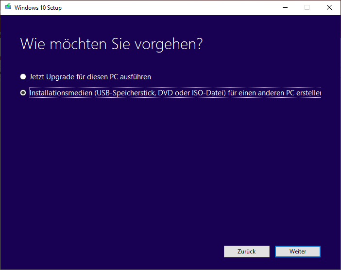

Was ist mit Secureboot, auch nicht gefunden? Angestellt?

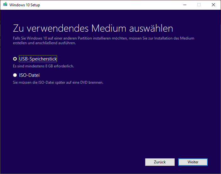

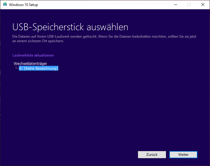

Media Tool USB Stick wo ist das Problem?
Kommt da bei Bild 7 nicht der Stick ist bereit?
Usb stick wurde erstellt. Ist es ein problem das dass media tool diesen als mbr und nicht als gpt erstellt, ich habe ihn davor extra mit diskpart auf got konvertiert ? Wenn ich im diskpart während des installierens am rechner nachsehe fehlt der stern das es GPT ist.
Aber ansonsten, ja wie in bild 7.
Bei den csm optionen im letzten bild bin ich mir unsicher. Eig müsste ja disabled und alles auf uefi die selbe auswirkung haben.
Aber das weiß ich eben nicht

Seitdem es das Media-Tool gibt habe ich noch nie darauf geachtet wie ein Stick formatiert ist.
Rufus muss man auch nur richtig einstellen was schon schwer genug ist.
Diskpart brauchen meine Kinder auch nicht lernen, um Windows zu installieren.
Klick, Klick Weiter!
https://www.computerbild.de/fotos/cb-Tipps-Software-Windows-10-installieren-Schritte-10965010.html#7
Wenn da bei dir Windows Setup bis zum Neustart, soweit alles OK ist, dann liegt es doch nur daran, dass du nicht F11 verwendest.

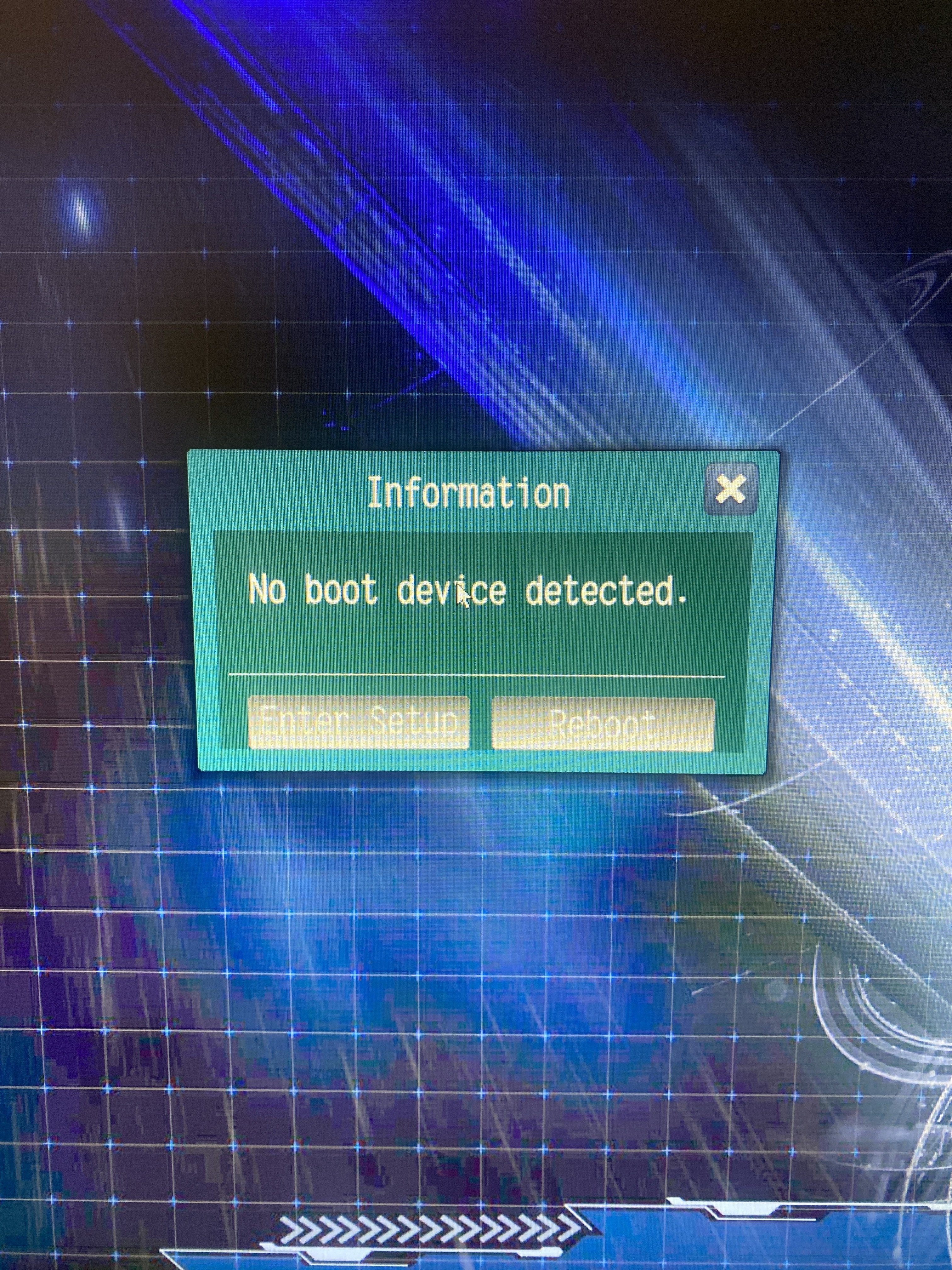

Wenn ich csm ausmache kommt im bootmenu no boot device detected nachdem ich die dinge wie in meinem letzten post gemacht habe
Wo kommt das NO Boot device ?
Im F11 Boot Menü sieht man dann deinen Uefi Bootfähigen USB Stick nicht?
Kann doch nicht sein, wenn der richtig erstellt wurde und Bootfähig ist im Uefi Modus.
Auf deiner Platte ist ja noch kein Bootfähiges Windows.

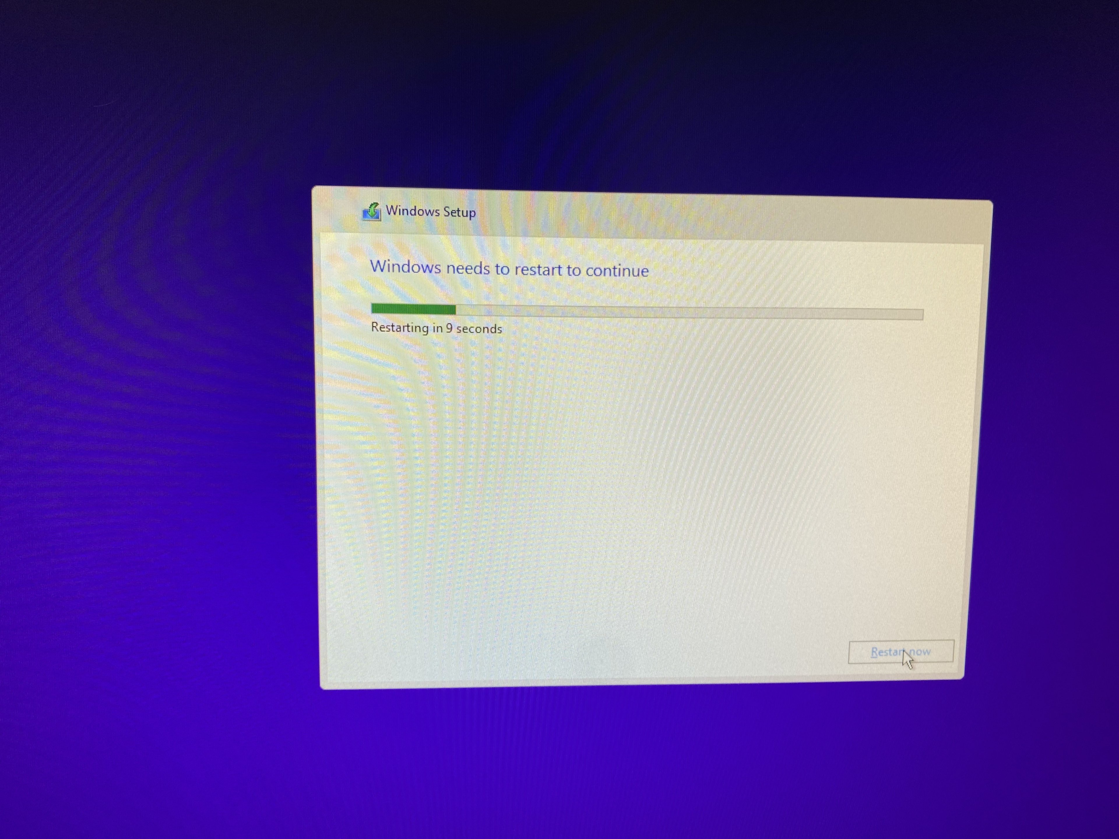

Das kommt wenn ich nach der windows installation den usb abstecken und neustarte. Wenn ich den usb drinnen lassen würde würde er immer wieder die installation versuchen. Wenn CSM deaktiviert ist kennt er die SSD nicht. Der Windows installer eekennt die ssd aber das Bios nicht wenn CSM nicht aktiviert ist
Ja und dann installiere doch endlich mal Windows im Uefi Modus, damit im BIOS dann auch die SSD angezeigt wird als Bootoption mit Windows Bootmanager.
Bei Uefi werden doch nur Bootfähige Medien angezeigt.

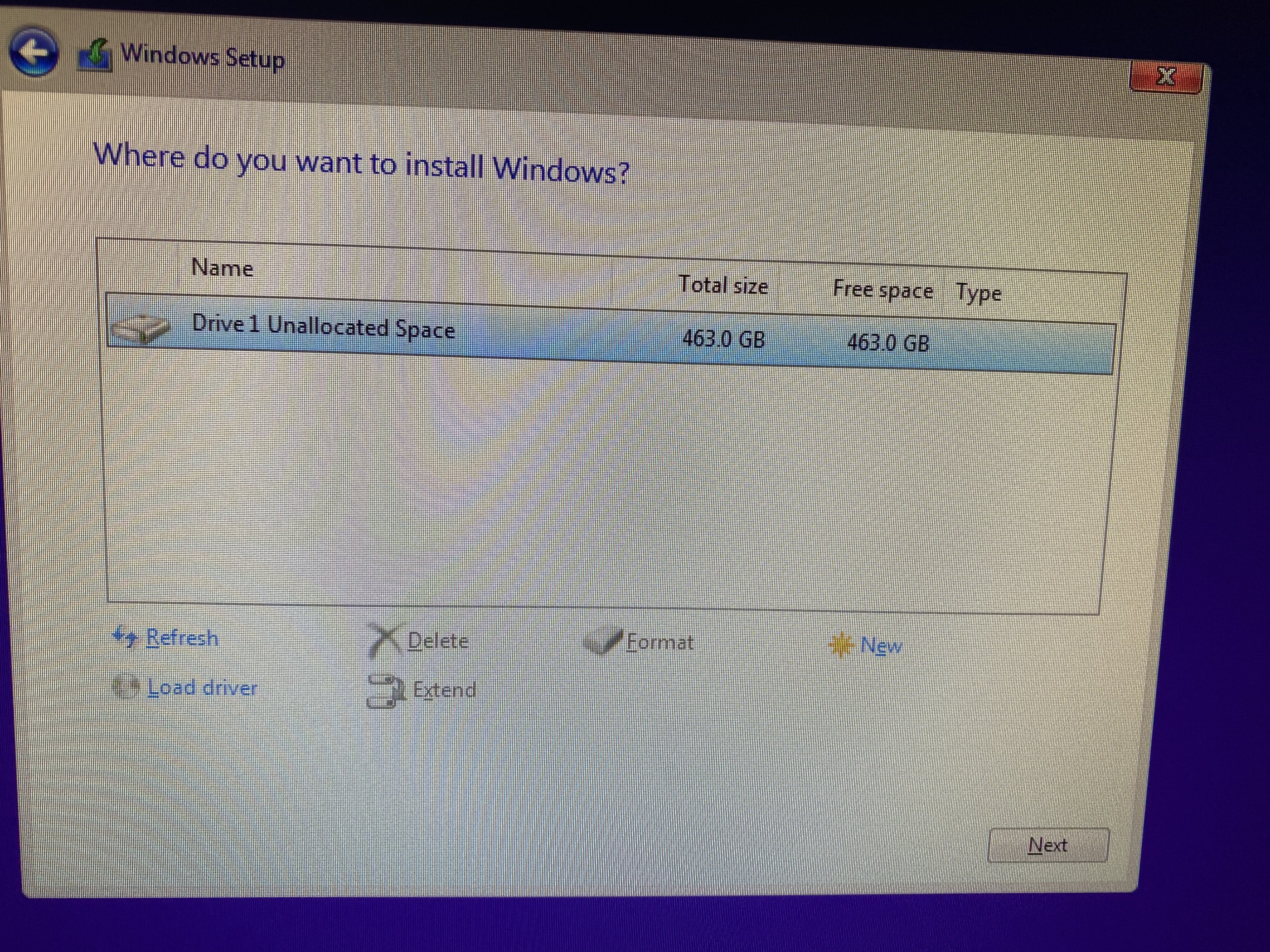

Wenn du im Setup bei Bild 7 auf Neu klickst und dann erst auf Weiter, müsstest du auch die 100 MB Uefi Bootpartition sehen, die erstellt wird.

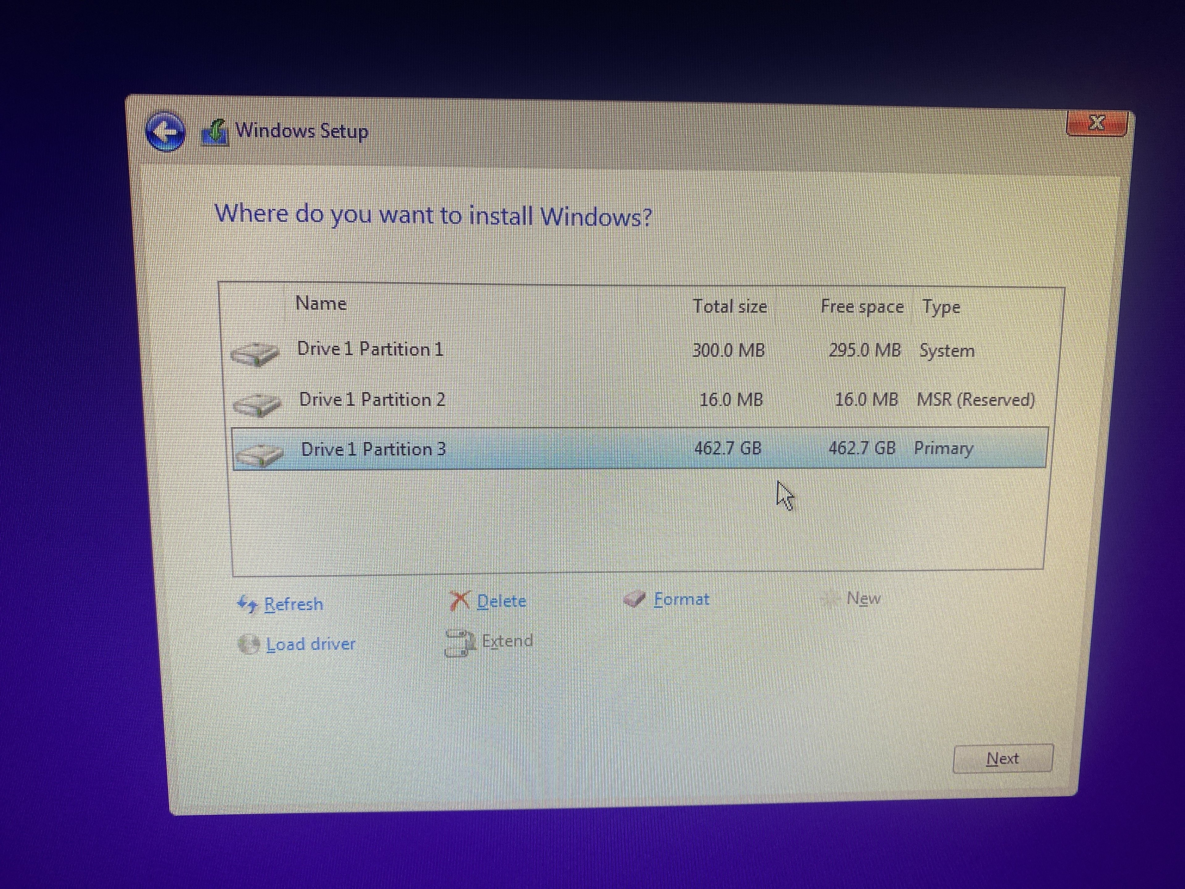

Ok ich habe jetzt csm abgedreht. Ich verstehe nicht was dieser uefi modus ist.
Habe csm abgedreht dann save and exit. Dann F11 bei neustart und vom uefi usb gebooted dann auf neu und diese partitionen werden erstellt ist das nun richtig ?
Gut. Wenn ich es so mache habe ich danach keine bootfähige device….
Was kann da nur los sein.
Beim neustart wenn ich nicht ins bios gehe kommt danach nur ein blackscreen
