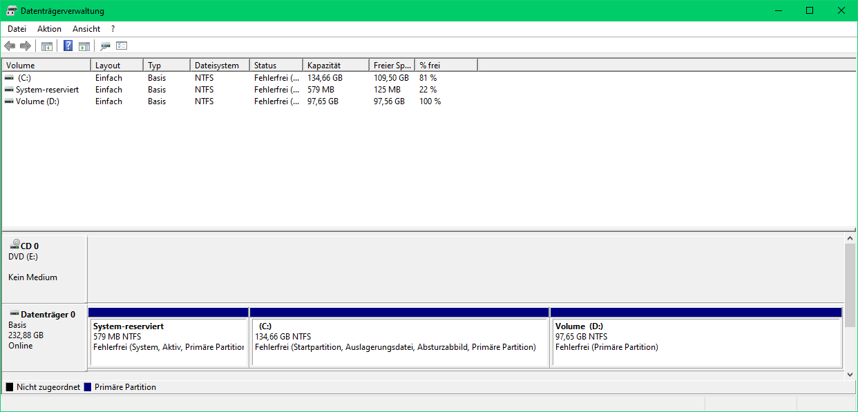

In der Datenträgerverwaltung, wird mir beim Laufwerk 0 bzw Laufwerk D die ehemalige 860 EVO angezeigt, sie besitzt jedoch noch eine Wiederherstellungspartition, EFI Systempartion und noch eine Wiederherstellungspartion.
Ich habe sie bereits formatiert, aber der speicher ist nach wie vor so aufgeteilt wie im Screenshot unter Laufwerk 0 zu sehen.
Was mach ich hier falsch?

Partitionen die in der Datenträgerverwaltung nicht gelöscht werden können, aber nicht mehr benötigt werden können über die Eingabeaufforderung mit den entsprechenden DOS Befehlen gelöscht werden.

Du hast nicht richtig sauber clean installiert.
Die alte Installatiin war doch mal eine Uefi GPT Installation mit Uefi Bootpartition.
Jetzt hast du da doch anscheinend eine MBR Installation und das mit nicht normaler 50 MB Partition.
Normal hat man im MBR Modus doch eine 579 MB Partition zuletzt bei 1909
Ich kann mir auch nicht vorstellen, dass es bei 20H2 jetzt nur noch 50 MB sein sollen.

Ich habe aber alles so gemacht wie es hier gesagt wurde, alles wurde abgeklemmt bis auf die M.2 SSD, dann wurde der Stick gebootet und Windows wurde auf die einzige Festplatte installiert die angeschlossen war.
Danach habe ich wie mir hier gesagt wurde, alle Platten angeschlossen und dann ist mir aufgefallen das dort so viele Unterteilungen sind.
Also was kann ich jetzt machen?
@Silver Server kannst du mir bitte kurz sagen welche DOS Befehle das sind?
Sind das die DOS Befehle? LINK
Logisch sind die ganzen Partitionen auf der alten Platte noch drauf wenn du die abgesteckt hattest.
Das alte Windows löschen vom neuen Windows aus und formatieren reicht dann na klar nicht.
Die Bootpartition und Wiederherstellungspartition waren doch vorher auch da.
Kannst du die jetzt nicht in der Datenträgerverwaltung löschen damit du nicht zugewiesenen Platz hast?
Ansonsten musst du mit Diskpart arbeiten.

So hab es mit Diskpart "bereinigt".
Sieht nun so aus, und sollte jetzt alles glatt gezogen sein.
Vielen Dank an alle!
