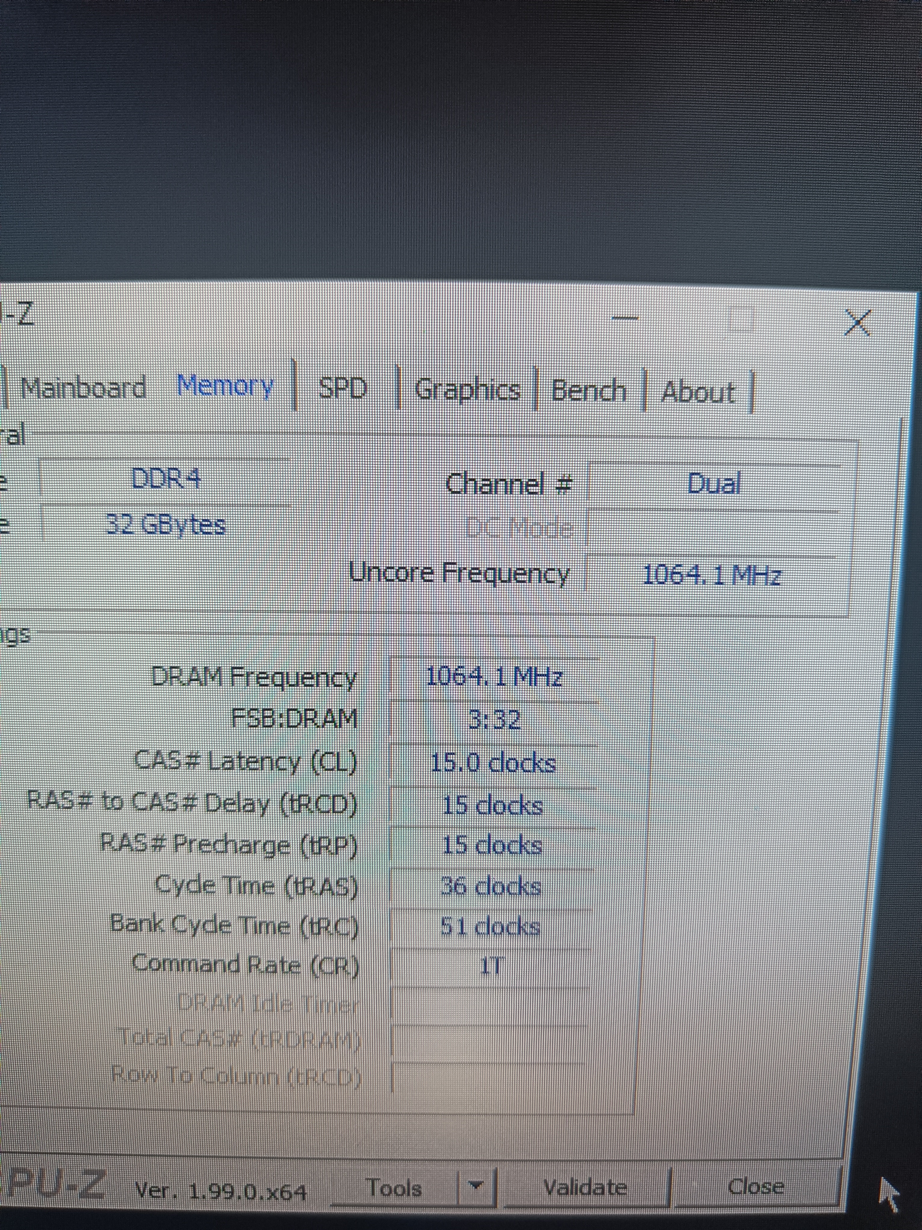

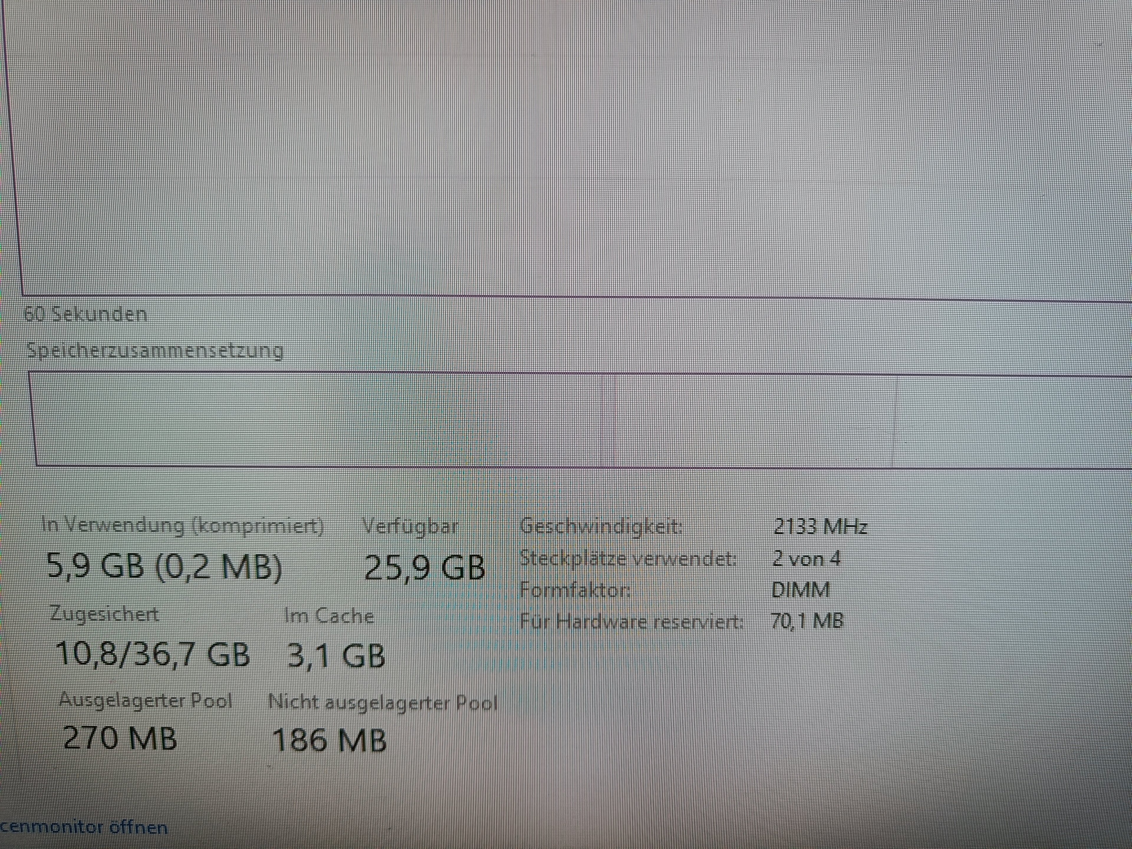

Also ich hab jetzt Mal im Taskmanager und CPU-Z geguckt und da steht nicht dass der Ram 3200 MHZ macht. Allerdings im BIOS ist XMP 2.0 aktiviert. Habt ihr ne Ahnung warum das so ist?
Weil das Board beim memory Training vermutlich merkt dass es nicht läuft und dann auf den eingespeicherten JEDEC Standard zurückfällt. Letztendlich ist das aber ein großes Bottleneck.
Steck die Riegel erstmal in die beiden anderen Slots und probiers dann nochmal. Wenn das nicht langt probiers mit 1.38-1.4 Volt auf dem RAM und sonst stell ihn bei aktiviertem XMP auf 3000MHz oder eben niedriger, bis es läuft.
prüfen ob die richtigen Steckplätze für den RAM benutzt werden - Slot 1 in CPU-Z sehen falsch aus.
Wenn danach XMP-3200 nicht funktioniert auf 3000 stellen

So ich hab die Ram Riegel jetzt in A2 und B2 reingesteckt. Jetzt guck ich mal ob 3000 MHz klappen.
Update: XMP klappt!
